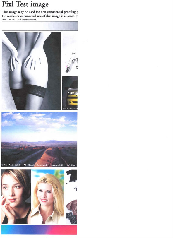

| Сообщение #386 Отправлено 16 января 2012 - 17:02
Один вопрос, с какой части печатаемого листа пропадает изображение - с той, что ближе к головке или с той, что ближе к левой стенке принтера?
| Сообщение #387 Отправлено 16 января 2012 - 17:37
Пропадает вероятно с той части, что дальше от капы. Если бы какой-то один цвет, можно было предположить залом шлейфа. У меня такая ерунда с жёлтым цветом. Но тут пропадает всё сразу и насовсем.
| Сообщение #388 Отправлено 17 января 2012 - 09:27
Ну смотрите какая ситуация, когда он печатает, и лист выходит на тебя, получается слева, т.е с правой стороны все впорядке, а вот слевой каждый раз по разному.
| Сообщение #389 Отправлено 18 января 2012 - 21:33
Ну если надпись Pixl Test Image выходит из принтера первой, значит пропадает с той части, что дальше от головки.
Скорее всего, загрязнился датчик определения размера бумаги, расположенный на каретке, и определение ширины листа происходит по-разному, как бог на душу положит. А раз так, то принтер и не печатает на той части листа, которую он "не видит" (то есть всё происходит так же, как и на широкоформатных принтерах при включённой опции "paper size cheсk"). Поскольку в В-300 отключить проверку нельзя, придётся чистить датчик (смотрите сервис-мануал и попробуйте почистить, не разбирая принтер). Кстати, с нижнего лотка он не проверяет размер бумаги вроде?

| Сообщение #391 Отправлено 24 февраля 2012 - 17:45
Ширина напечатанной области, будет больше, если устанавливать качество печати, хуже, при качестве печати - черновик, печатает на всю страницу, замена датчика под головкой, на каретке, а также чистка, результата не дали (из личного опыта)
