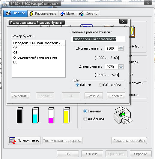

Спасибо, Protz, но вы ответили только на часть вопроса, там есть ручная подача? Я такой листик смогу разместить в этом принтере (210х1000мм, я смогу на нём напечатать?
да с ручной подачи, размеры в драйвере - пользовательские
Разместить сможете, напечатать нет.
Максимальные пользовательские размеры печати 216.0 * 297.0.
Просмотр сообщенияprotz сказал:
Мне нравится как вы легко говорите да. Человек купил бы принтер, поставил бы драйвер и тихо прифигел бы когда увидел действительные размеры.
Лучше уж молчать.
Прикрепленное изображение: 001.jpg

|    Сообщение #378 Отправлено 10 января 2012 - 11:14   Ecliz
В верхнем лотке разместить можно. Удобно ли было бы печатать? Не знаю, думаю что не очень.
Человек просто спрашивал может ли он напечатать на заданном размере. Ответ - нет. А ему ответили да.

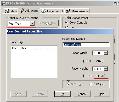

|    Сообщение #379 Отправлено 11 января 2012 - 18:34   tlr
Ответ, на самом деле - да!
  • Прикрепленное изображение: rear_tray.jpg
|    Сообщение #380 Отправлено 11 января 2012 - 18:44   Ecliz
Версия драйвера какая ?
