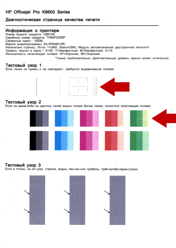

Доноры подняли на 15см. Теперь когда окрываешь воздушную заглушку на картидже, то краска через секунду сама начинает выливаться. В картриджах полно краски. Головку чистили утилитами принтера неоднократно, во время чистки воздух же должен уйти из головки? Результат прежний: после печати 1-2 копий желтой краски нет на индикаторе уровня красок в утилите принтера (на принтере индикатор желтого не горит, хотя он рабочий). При печати дает светлые полосы вначале сверху и снизу. Образец прикрепляю
а это тестовая страница. тоже видны полосы на салатовом цвете и рваные голубые и красные линии

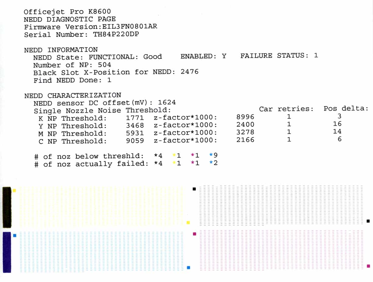

надо бы напечатать автономый тест дюз (для этого принтера код 18). Вы должны увидеть 1056х4 чёрточек, что соответствует количеству дюз.
Скорее всего проблема с лазурной и желтой головой (С, Y)/,
Для просмотра жёлтых чёрточек используйте монохромный синий свет (хорошо подойдёт фиолетовый светодиод).
В лучшем случае у Вас неправильная подача чернил, в худшем зибились дюзы, из-за некачественных чернил.
У НР эта утилита мало эфективна, а если у Ваших картриджей нет помпы, то вообще "до лампочки".

Вот тест дюз.
Количество отсутствующих дюз черного цвета меняется в каждом тесте. К примеру в этом тесте много отсутствующих дюз в голубом, в прошлых тестах их было значительно меньше. Желтый и пурпурный практически без изменений.
Я так понимаю, что головки еще в нормальном состоянии. Проблемы с подачей чернил или с краской?

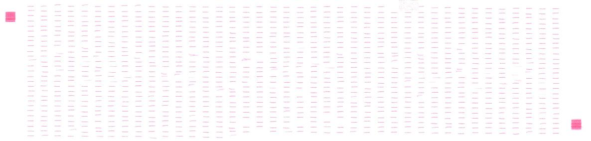

День добрый, рабочий HP K8600 начал плохо печатать "красной" головой, думал подсох, дал проверку по коду 18:
Получается, что дюзы "скачут" а всего 20 000 листов.
есть 1 пробел в черной и синей голове, но это не смертельно
СНПЧ стоит с OCP чернилами Y,C,M,126 BKP249
Давал очистку стандартную и через код 21, но печать размазанная.
Не завоздушил ли голову?
