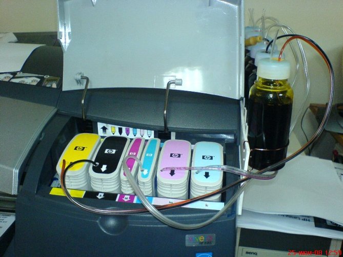

polyger делаю СНПЧ на плотеры с 11,82 головками из оригинальных картриджей, чипы конечно китайские, но по моему они на своих чипах продолжают работать (1 такой аппарат на родных чипах) фото НР 130

polyger инктек Н-3070-1L, на НР - 177 картриджи идёт, надо сразу банки повыше прикрутить и под завязку заправить картриджи, чтоб давление было, на фото видно
