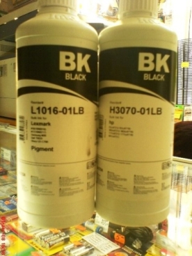

Та банка что слева L1016 - пигмент - их лью во все принтеры и плоттеры НР, Лексмарк, Кэнон, а справа Н3070-только НР - 130, и на все НР со 177 картриджами, и все фото Лексмарки (№31) и НР (№58, 138)
