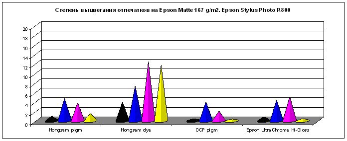

Вы и правы и неправы одновременно. То, что пигмент «не выцветает», нам с Вами может только казаться визуально, так как степень выцветания отпечатков на пигменте гораздо ниже, чем на водорастворимых чернилах. Причем, и в том, и в другом случае выцветание наиболее интенсивно проходит в начале экспозиции, затем у пигмента наблюдается более значительное замедление процесса по сравнению с красителями, но он продолжается в любом случае. Почему? Да потому, что пигмент (по определению) – это красящее вещество, НЕ РАСТВОРИМОЕ в воде, а краситель – красящее вещество, РАСТВОРИМОЕ в воде. Т.е. химическая природа у них одинакова (за исключением, конечно, черного пигмента) – это синтетические органические красители с огромной, сложной молекулой. Тот же самый пигмент может быть красителем, если поменять основной растворитель (воду в нашем случае) на другой (например, спирт).
В случае пигмента – это твердые частички в чернилах, содержащие множество таких молекул как единое целое, а в случае водорастворимых чернил молекулы в растворе диссоциировали на катионы и анионы. В результате – чем меньше размер окрашенного агента, тем больше шансов, что агрессивный квант УФ-излучения нанесет свой удар по химическим связям и развалит молекулу на фрагменты и изменится цвет. Где-то так, если описывать по-простому.
По водорастворимым чернилам экспериментальные данные были получены ранее по просьбе Vity@s
(степень выцветания нелинейно зависит от мощности освещения, что равноценно нелинейности выцветания во времени при той же мощности света, но, естественно, с несколько другой функцией зависимости),
Кроме того, мы располагаем приборными данными по сравнительному выцветанию пигментных чернил. Например, для принтера R800.
Как видите, степень выцветания пигментов ниже (dE=3), и такие изменения в цвете еще не заметны глазу, и могут фиксироваться только прибором. Для сравнения показана степень выцветания чернил на основе красителя.
  • Прикрепленное изображение: Pigment fading.jpg

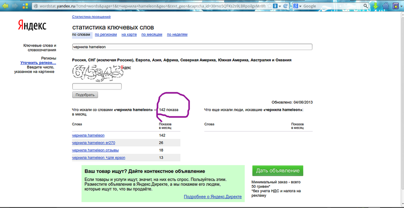

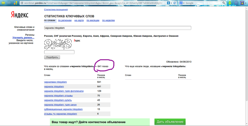

Malinovka
исходя из этого показателя, как думаете, кто на кого ориентируется - INKSYSTEM на Хамелеон или все же Хамелеон на INKSYSTEM?
Исходя из этого показателя, я думаю, что любители INKSYSTEM ориентируются на Яндекс :wink: :unknw: :help:
