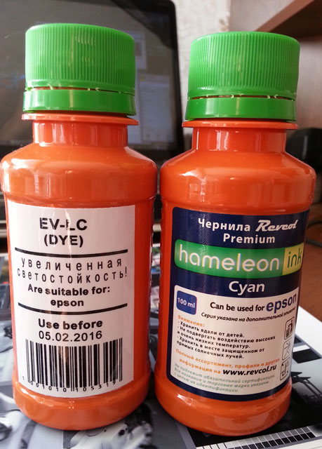

А вот такая упаковка:
Прикрепленное изображение: 20130419_094459.jpg
По мне так прозрачная интересней.
Позже посмотрю с профилем как.

|    Сообщение #544 Отправлено 19 апреля 2013 - 08:26   Kit2006
Евгений26, на упаковке не конкретизированы модели. Я так понимаю чернила - универсальные ?
|    Сообщение #545 Отправлено 19 апреля 2013 - 08:38   Евгений26
А какие чернила у нас не универсальные?
Я ER270 лил во все, что было под маркой Эпсон и совпадало по колористике.
|    Сообщение #546 Отправлено 19 апреля 2013 - 08:44   Kit2006
согласен ! я тоже ER-270 лил во все пинтера :)
про цвет - не знаю, я все профилировал :) мне главное от чернил - стабильная работа, а цвет поправить можно :)
смешно только то, что с одной стороны на упаковке написано : БЕРЕЧЬ от солнца, а на другой - увеличенная светостойкость :-)))) Надо им было лицевую наклейку подредактировать :-))))

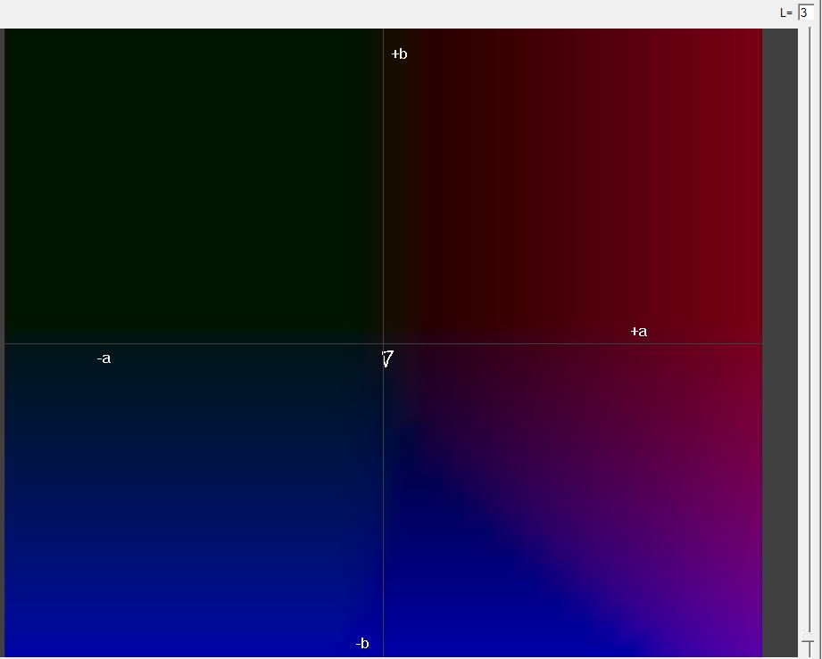

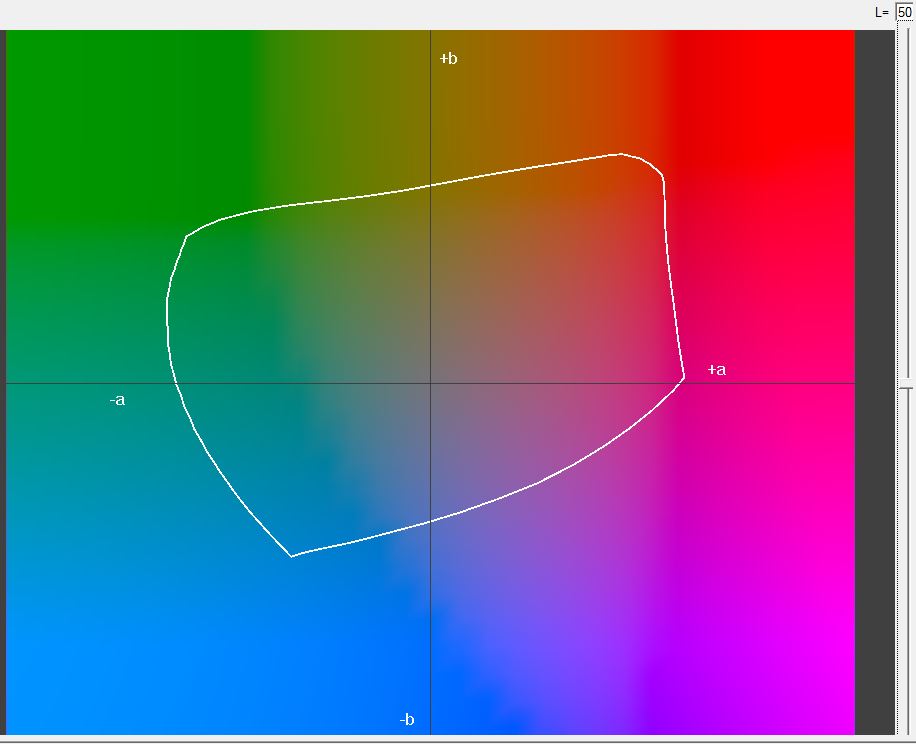

Построен профиль с чернилами EV, принтером RX690 и бумаги Эпсон Глосси 225 гр.
Максимальное качество печати, в драйвере - Премиум Глосси.
Использовано для построения ColorPort и Monaco.
Прикрепленное изображение: Снимок.JPG
Прикрепленное изображение: Снимок2.JPG
Точка белого для бумаги - L=95 a=0 b=-2
Точка черного - L=2 a=2 b=-3
