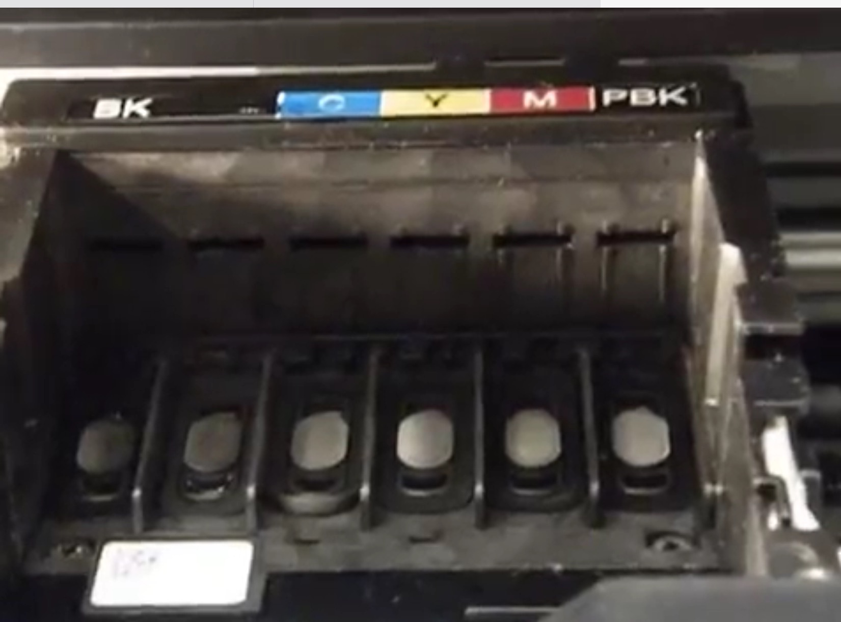

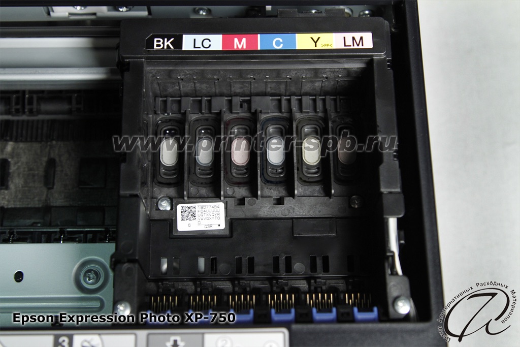

combain, Я бы не стал по фотографиям определять одинаковые головы, для этого существуют зачем то официальные Parts catalog.
EXPRESSION PHOTO XP-55 -PRINT HEAD,ID284V-6 FA09060 (EP-306 / XP-55)
EXPRESSION PREMIUM XP-700 -PRINT HEAD,ID284V 1080 FA09000,FA09030
EXPRESSION PHOTO XP-750 -PRINT HEAD,ID284V-1 FA09010,FA09040 (EP-805A/EP-805AW/EP-805AR/XP-750)
Если короче, я бы не стал ставить голову XP-700 на XP-750.
