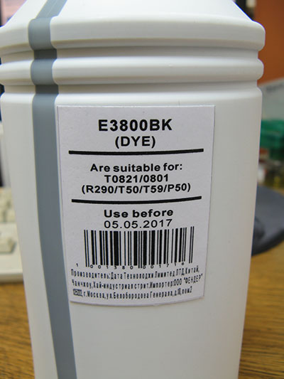

|    Сообщение #1010 Отправлено 07 декабря 2014 - 14:51   Daniil907
маркировку черного скажите.
хм там никаких опознавательных знаков нет, только штрихкод.
|    Сообщение #1011 Отправлено 07 декабря 2014 - 16:32   Евгений26
Daniil907,
это не Хамелеон.
это дешевые универсальные чернила.
с вполне прогнозируемым результатом.
я думал у вас Hameleon ER270, в которых черный BK3800.

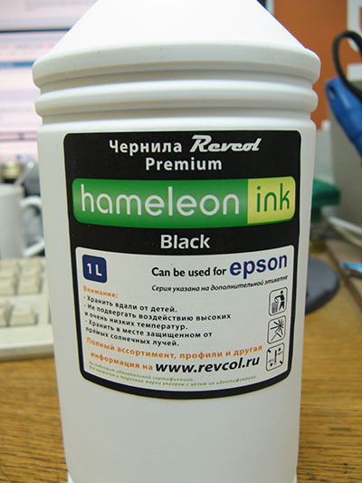

|    Сообщение #1012 Отправлено 08 декабря 2014 - 11:05   Daniil907
У продавца 5 раз спрашивал какие это чернила, говорит ER270! Вот скотина!
Из нашей переписки по почте: "Универсальные чернила хамелион что вы продаете, конкретно что за марка чернил ER270? - Да, именно они". Потом еще когда покупать поехал несколько раз переспросил....

Daniil907, именно Хамелеон для Епсон R270 - это черный цвет с марикровкой BK3800
|    Сообщение #1015 Отправлено 08 декабря 2014 - 13:30   Revcоl
Просмотр сообщенияWWM (08 декабря 2014 - 12:50) писал:
Это может быть и правда. Для увеличения объемов продаж одни и те же чернила могут продавать под двумя названиями.
Это так - предположение. Точный ответ нам не известен.
не стоит развивать фантазию там, где нужно спросить и получить ответ. Фантазия - она такая, до добра фантазеров не доводит.
есть 2 основных вида чернил Revcol - Чернила Ревкол Универсальные - и чернила Revcol Premium серия Hameleon. Если говорит об их схожести, то стоит разговаривать с позиции сравнения с близнецами, при всех прочих не видящих разницы, родители их различают. Я, например, со своим кривым зрением и печатью дома раз в месяц разницы не увижу, но печатник, через глаза которого проходит много работы или более того спектрометр встроен в глаз при рождении :), тот разницу видит. и более того есть свои фанаты, как впрочем и у других брендов чернил.
