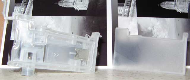

ЗЫ есть разные картриджи для картриджных систем:
1. картридж "inkjet cartridge" из прозразной (мутной) пластмассы - форм фактор такой же как у оригинала Епсон , на боку синяя наклейка с надписью "inkjet cartridge" белыми буквами ,в таких картриджах проблем я никогда не встречал и вериться мне что их не будет.
2. картридж размером 1\2 от оригинала (цвет бежевый, пластик не прозрачный) на боку виден круглый (как в оригинале) чернильный клапан - в таких тоже проблем никогда не видел
3. картридж в 1\2 от оригинала (прозрачный (мутный) пластик), фотку прикрепил вот в таких одни проблемы, и именно этими картриджами комплектуются китайские СПНЧ картриджные. Раньше в системых РДМ таких не встречал (и проблем не было), но посленее время и РДМовцы я так понимаю на них переходят

Вопрос укладки шлейфа тут тоже не обсуждается - не лезьте к человеку !
2 _AS: я стараюсь не срезать пленочку на выходе из картриджа, а когда выну все лишнее (пружинки и клапана) ставлю манжету, и проверяю чтобы пленочка не закусилась, если это происходит, то аккуратно ее выправляю. Зато при снятии манжеты не остаются в принтере. Попробуй, может и у тебя получиться.
Все таки полные картриджи вынимать боюсь. Сам говоришь 1-2 капли вылезают, а при трясущихся руках они могут попасть не в карытце штуцеров, а на контакты или еще куда и будет печально. Но раз у тебя все получается - остается только порадоваться за тебя ! молодец !
