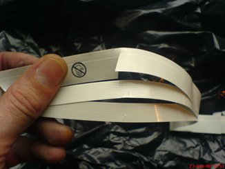

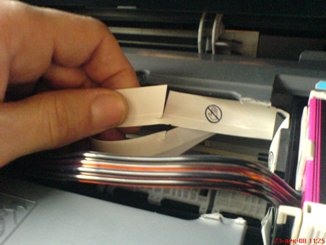

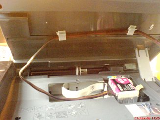

Сегодня ремонтировал МФУ СХ4300, СНПЧ от Jet Print (Харьков), картриджная, чернила Инк Мэйт (водные, код не указан). Особенностью данной снпч является наличие картриджей, шлейфа и чипов (ARC) из Китая, и обычных баночек, стоящих в спец контейнере. Инструкция собственная, цветная, напечатанная на недорогой бумаге 80г\м2 выглядит непривлекательно, с просвещающейся второй стороной. Так вот главной проблемой является схема проводки чернильного шлейфа, такого издевательства над принтером я ещё не видел. а также полное отсутствие контактных телефонов на инструкцииПрикрепленное изображение: shleyf_porvalsya_2.JPGПричём в этой модели масса неплохих схем проводки, но выбран, именно с необходимостью насилия над корпусом. Так вот при такой схеме малейшие перкосы установки, которых при таком обьяснении сложно избежать, чернильный шлейф подхватывает и закусывает электрический. Так вот на этом МФУ при включении произошёл захват электрического шлейфа, чернильным и произощёл разрыв электрического, такого я ещё не видел:Прикрепленное изображение: shleyf_porvalsya.JPG
Но и это не конец, т.к. во время захвата  произошло заклинивание каретки и выход котролера двигателя из строя. Суммируем 0-лёвый аппарат, порван эл шлейф, спалена вся плата, и ни одного распечатанного листа. Ремонт в сервисе не возможен, дешевле купить новый.
Прикрепленное изображение: shleyf_porvalsya_3.JPG
З.Ы. Людей в беде не оставил, достал с полки б.у. аппарат, поставил шлейф, включаю - двигатель рывками идёт-котроллер\двигатель 50\50, поменял плату - заработало, поставил снпч всё включилось и запечатало.

|    Сообщение #226 Отправлено 24 декабря 2008 - 00:55   _axel_
в этой теме я уже выкладывал деструктивный способ укладки шлейфа http://www.resetters...showtopic=12984
да и кроме этого видел немало, но такого чтоб шлейф порвало еще не видел не разу.

|    Сообщение #227 Отправлено 24 декабря 2008 - 17:49   Tack
Просмотр сообщенияEpisode (23rd December 2008 - 01:48 AM) писал:
Кстати, на фото magarach, доноры заправлены НЕДОПУСТИМО.
Никто не заметил?
Насчет доноров-там ничерта не видно, что с воздушным отсеком :) А вот полупетля шлейфа от держателя до каретки стремновато провисает. У меня на R220 шлейф уложен по такой же схеме, но провисание меньше раза в два.

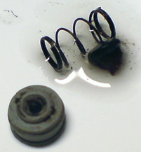

|    Сообщение #229 Отправлено 31 декабря 2008 - 08:46   Евгений26
Просто смотрите фото.
За качество сорри - снято телефоном.
Добавлю, что это Микротек.
Добавлю - У МЕНЯ.
Еще добавлю, только в одном цвете - в черном.
Естественно, забилась ПГ наглухо.
Кто виноват в ржавчине, чернила или картриджи, х.з.
Но на капсулах эти чернила работали без проблем.
Вывод однозначен - либо сразу викидывать пружины, либо не покупать картриджную СНПЧ...
P.S. Дуамал, что в одном такая хрень, ан нет. Еще в лайт циан...
  • Прикрепленное изображение: DSC00265______.jpg
  • Прикрепленное изображение: DSC00268______.jpg

Мда-а... :( Похоже, пора в ФАК выносить сообщение жирным красным текстом о необходимости принудительной ампутации пружинок из картриджей. Хотя, как добраться до той, что стоит внутри (на снимке возле текста)? Женя, теперь будешь пытаться промывать ПГ своего RX690?

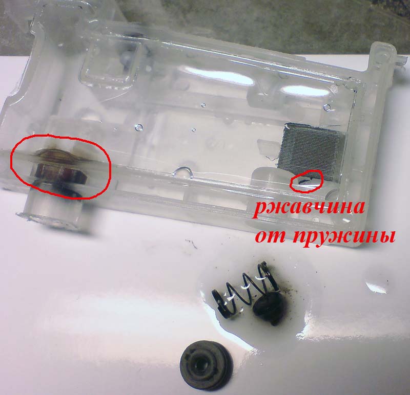

|    Сообщение #231 Отправлено 31 декабря 2008 - 14:49   Евгений26
У сетки ржавчина от пружины.
Попала при промывке.
ПГ я уже промыл. На данный момент нет одной дюзы чёрного.
Обратный отсос со снятием из мфу.
Демонтаж занял минут 5.
Похоже, настало время завязать с китайскими картриджами.

|    Сообщение #238 Отправлено 02 февраля 2009 - 13:31   ЮХа
Я посмотрел еще раз фото в посте 229 и засомневался.
Ржавчина имеет рыжый окрас. А там всё чёрное.
Снимок ни о чём не говорит!
|    Сообщение #239 Отправлено 02 февраля 2009 - 13:55   Евгений26
Просмотр сообщенияЮХа (2nd February 2009 - 02:31 PM) писал:
Верно!
Но если смыть
А там всё чёрное.
...то пружина покажет ржавчину в натуре.
Вообще - то, снято телефоном под лампой накливания. Баланс белого, в данном варианте он выправлен в шопе и не было цели передать правильные цвета.
Хотя, слоёная чернота там и впрямь присутсвовала...
А о чём он говорит? Мне самому интересно.
Может так видней будет: http://i40.tinypic.com/4l6ceq.jpg

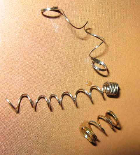

|    Сообщение #240 Отправлено 03 февраля 2009 - 00:03   Kit2006
"Ржавчина имеет рыжый окрас. А там всё чёрное."
когда она (ржавчина) вперемешку с чернилами, то логично что она не рыжая.
у меня в свое время были точно такие же виды ! если хорошенько промыть под струей воды, то на пластмассе в картридже остается "ЧИСТА" рыжый окрас !
Юха, а что, когда кузов у тачилы гниет, а она не вгараже стоит, а по дорогам ездит - ржавчина рыжая ?
вот вымоешь, и тогда видно что рыжая !
на картинке:
растянутая пружина - из картриджной системы (чернила инктек 0005)
пружину от Епсон думаю все узнали
ржавая - из картриджной системы (чернила инктек 0005 из тех же банок что и выше)
почему растянуты не ржавые пружины- потому, что предварительно (перед снимком) они были поцарапаны острым ножечком (кто то тут утверждал с пеной, что пружинки лишь снаружи покрываются антикоррозийным составом) и оставлены в баночке с водой на 2 недели (примерно)
  • Прикрепленное изображение: ____________139.jpg
