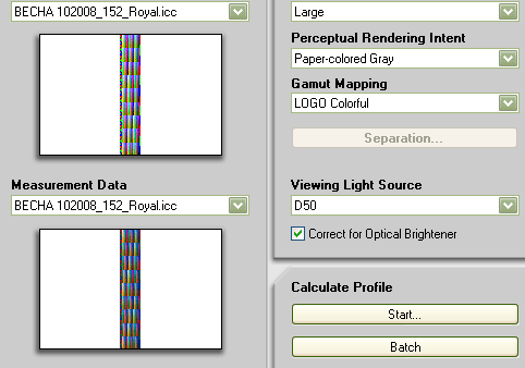

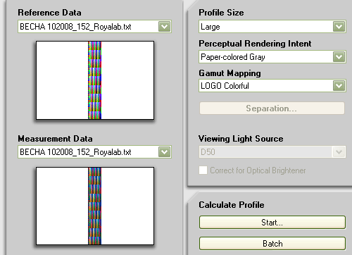

|    Сообщение #323 Отправлено 10 октября 2008 - 07:23   гога 2
Евгений26
"Жаль, нет поддержки ПрофилеМейкера.... "
А ты попробуй... Профильмейкеру нужен референс замера с его (профильмейкера) шапкой.
Те генерируешь мишень в РМ. Меряешь распечатку Спайдером в ЛАБ по правилам РМ. Правишь (согласовываешь) нумерацию с референсом РМ. Переводишь в КолорЛаб в RGB.Подставляешь под шапку РМ в соответствующие столбцы. И он сожрет эту подмену!

|    Сообщение #326 Отправлено 10 октября 2008 - 08:24   Димец
Просмотр сообщенияЕвгений26 (10th October 2008 - 08:55 AM) писал:
опечаток будет иметь оттенок от синеватого до цвета хакки. Проверено.
Чем проверено? Спайдером? Так это спайдера проблемы, а не "папер колоред грей".Жень,напомни на какой бумаге я тебе строил (профайл Jeka), у неё нет отбеливателей.

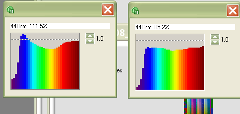

Не вдаваясь глубоко в теорию ,привожу спектры белой поверхности двух бумаг. На одной софтом было определено наличие отбеливателей. Это сделано им НА ОСНОВАНИИ СПЕКТРА, а не Lab_овских значений! Понимаешь разницу?.А то што пишет твоя инструкция, типа:
С помощью варианта «Относительные серые с учетом бумаги» можно добиться более изящных переходов
- неболее чем рекламный трюк для непосвящённых,основаный на ограниченности прибора и ,как следствие, софта.
Чёто меня фраза "более изящные переходы" не по-децки взбесила. Переходы должны быть как на мониторе, а не более...

У гретага Буквы по горизонтали,цифры по вертикали. Это исходник для вставки в Гретаг.
Меришь мишень по правилам Гретага Спайдером/сервис/определить в блокнот Спайдера.
Готовишь замерный референс на основе исходного:
а/заменяешь значения Лаб
б/ удаляешь стлбцы XYZ целиком с заголовочками
в/ заменяешь в шапке в строке NUMBER_OF_FIELDS 8 восьмерку на 5 (ведь ты удалил 3 столбца)
Вроде все.
Чтобы столбцы были ровными надо переводить в Ворд,сохранять со своим именем,потом опять в блокнот со своим.

|    Сообщение #331 Отправлено 10 октября 2008 - 10:39   Димец
Просмотр сообщенияЕвгений26 (10th October 2008 - 11:19 AM) писал:
но как и откуда тогда берется значение b=-7?
Если по-нормальному, то путём перемножения спектра патча на спектр осветителя и на XYZ стандартного наблюдателя.Ты пойми одно- не обязательно при -7 могут быть отбеливатели, но и при -2 могут присутствовать.А твой прибор спектр не меряет, или меряет его 7 полос только(во всяком случае Lab только выдаёт)-может и не попасть в "ямку"(или пик), отсюда ошибки. А посмотри што выдаёт РМ при подсовывании ему в одном случае спектральные замеры, а в другом- они же,экспортированные в лаб по D50. Разницу видишь?
  • Прикрепленное изображение: 000.gif
  • Прикрепленное изображение: 00.gif
|    Сообщение #332 Отправлено 10 октября 2008 - 10:46   Евгений26
Просмотр сообщенияДимец (10th October 2008 - 12:39 PM) писал:
Разницу видишь?
Честно говоря - нет!
Мала картинка. Ведь общее изменение на нижних картинках смотреть надо, по сравнению с верхними???

|    Сообщение #334 Отправлено 10 октября 2008 - 11:40   Димец
Спектры в посте-чисто условны,ни о чём, только для наглядности.А так всё- верно

|    Сообщение #336 Отправлено 10 октября 2008 - 12:11   Димец
Просмотр сообщенияЕвгений26 (10th October 2008 - 01:47 PM) писал:
Или эта галка и привязывает уровень этого всплеска к расчету.
Синька- это когда УФ попадая на бумагу летит тебе в глаз обратно неприятной синевой. Я не изучал (а Шарин подробно не рассматривал) как это учитывается,но учитывается в расчёте профайла.
|    Сообщение #337 Отправлено 10 октября 2008 - 12:52   parasolid
Ну хорошо, обрезали мы этот всплеск синьки. И шо?
Нам же надо его учесть в профиле?
Сорри за колхоз...
Мне интересно
Мне тоже интерессно, сам могу только "погадать на кофейной" гуще - всплеск программа обрезала, потом перевела в координаты и уж только на основании этих координат строит профиль. Синьку имхо учитывть не надо, от нее как от паразита надо избавится, чего прога и делает, мы же синего оттенка глазами не видим. А если по тупому вычитать синию составляющую на 3-6 единиц, можно чего добро и нужное отрезать, опять же имхо. Это потому что, как писал Димец: "...мы стимулы (это те што попадая в глаз становятся цветом) с одним спектром мы воспроизводим стимулами( чернила) с другим спектром, при этом получая ОДИН И ТОТ ЖЕ ЦВЕТ..." А я бы по колхозному добавил - ощущения цвета. И от всего, что по ощущениям не совпадает мы должны избавлятся. Вопрос еще-насколько ПМ правильно делает коррекцию отбелки? Вот X-Rite совсем не давно выпустила новый модуль- OBC (Optical Brightener Compensation Module), который работает как с Монакой так и с ПМ.
А для себя пока решил, хрен с ним с нейтральным серым, не цветопробное же это оборудование и ч-б я не печатаю, а вот "красивые" цветные полутона важнее, которые мне больше нравятся у профилей из Монаки.
