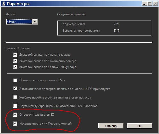

| Сообщение #1361 Отправлено 21 марта 2013 - 19:04
Коллеги, подскажите на что влияют галки "Определитель цветов EZ" и "Насыщенность <-> Перцепционный" во вкладке SpyderPRINT/Сервис/Параметры

Несколькими постами выше я писал, что в последней версии SpyderPRINT в настройках проги добавилось несколько пунктов. А именно в меню Правка\Параметры добавлены пункты "Определитель цветов EZ" и "Насыщенность <-> Перцепционный" которые можно активировать или наоборот деактивировать. Никто ничего про эти пункты толком сказать так и не смог, в русском хелпе про них также не сказано ни слова. Ну в общем в итоге я задал эти вопросы напрямую в "Datacolor". Вот что мне ответили (кстати очень оперативно, буквально на следующий день - молодцы). Далее цитирую дословно:
1. "Определитель цветов EZ" – алгоритм, упрощающий сканирование мишеней. Его суть в том, что, после того как Вы считаете первый ряд мишени, программа затем будет использовать считанные данные для определения ошибок считывания при считывании других рядов. Если эта функция активирована, рекомендуется очень аккуратно считывать первый ряд мишени.
2. Опция «Насыщенность <-> Перцепционный» предназначена для пользователей, печатающих через Adobe Lightroom. Это приложение не позволяет пользователю выбрать метод рендеринга «Насыщенность» при печати. Специалисты Datacolor считают, что именно этот метод позволяет получить наилучшие результаты с профилем SpyderPRINT. Поэтому опция «Насыщенность <-> Перцепционный" позволяет сохранить значения метода рендеринга «Насыщенность» как значения метода рендеринга «Перцепционный» с создаваемом профиле. Тогда при выборе метода рендеринга «Перцепционный» в Adobe Lightroom Вы будете печатать изображения с методом рендеринга «Насыщенность».

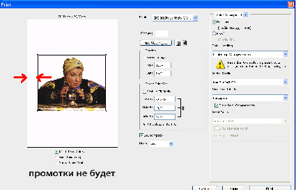

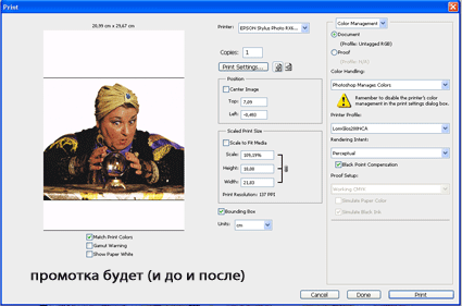

parasolid
Прошу покорно извинить, а что есть программы и в них настройки и принтеры,котрые автоматически распознают в файле "белые" не выделенные особо зоны и автоматически пропускают их при печати?
Конвертация в профиль (для проверки)-первое,что приходит в голову. Ну вот,например,печать из шопа,RX640 и 4880,А4 портрет,при профилях хоть от спайдера,хоть от Монако никаких "промоток" не возникает рис1.А при другой настройке принтера промотка будет и и сверху и снизу рис2.
