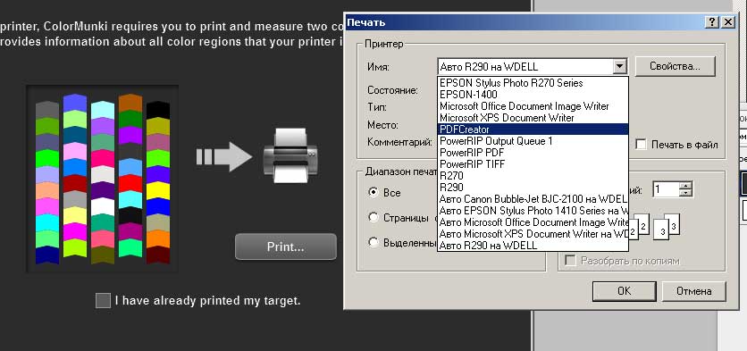

В софте обезьяны изначально выбирайте реальный принтер, печать же выводите на пдф принтер и все будет правильно. Только что пробовал.

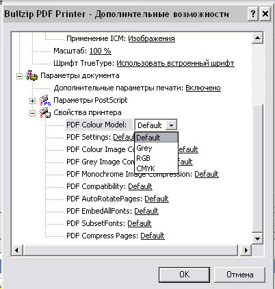

sbd, насколько я понимаю софт обезъяны, подсовывает разные карты (RGB или CMYK) для разных принтеров. У вас виртуальный принтер PostScript- как бы софт обезьяны не посчитал его за цмик принтер....
Вот, например, у BullZip принтера можно выбрать цветовую модель в настройках - RGB или CMYK.
Разбираюсь. Пока без успехов. При этой методе файл формально передается от Epson R290 на PDFCreator. Но печатается в никуда. Найти его потом на жестком диске не могу. Где-то что-то делаю не так :( Пытаюсь понять, что. Нужна некоторая пауза для "осознанья и просветленья".

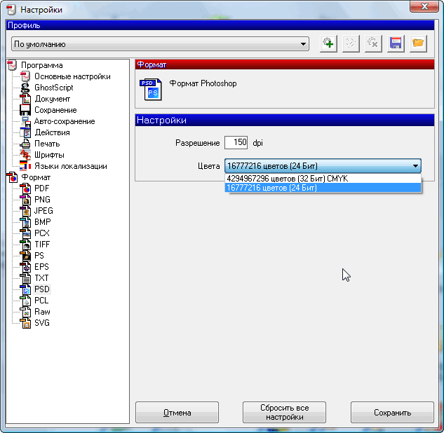

parasolid (14th February 2011 - 08:50 AM) писал:

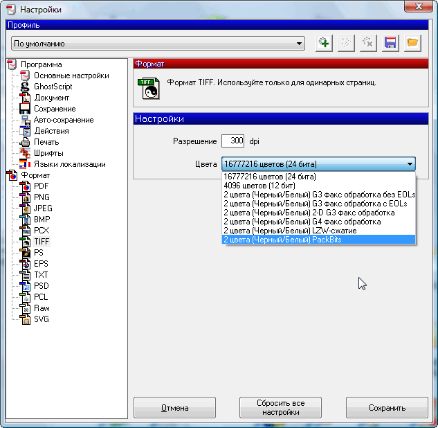

Такой опции, как на приведенном Вами скрине, для PDFCreator нет. Это настраивается внутри самой программы. И CMYK возможен не для всех форматов файлов.
Для psd возможен
Для tif нет

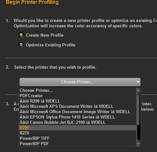

| Сообщение #429 Отправлено 14 февраля 2011 - 22:20
sbd (14th February 2011 - 12:42 PM) писал:
Если в софте клорманки выбрать не р290 а пдф принтер, то даже на вскидку видно, что генерируется совсем не та карта. Если же изначально выбрать р290, то карта будет нужная, остается ее "распечатать" на пдф принтре, т.е. получить искомый тиф файл.
или в комиксах:
выбираем принтер
получаем правильную карту
если выбрать пдф принтер, то получился так
а вот печатаь просим на пдф принтере
| Сообщение #430 Отправлено 14 февраля 2011 - 22:34
whs (14th February 2011 - 10:20 PM) писал:
а вот печатать просим на пдф принтере
Волшебную спасибную кнопочку уже нажал.
"Просил" я так, что софт меня не понимал. Или выбирал в настройках 290-го порт PDFcreatora или пробовал печатать в файл, а потом подхватывать PDFCreator-ом.
По Вашему способу всё получилось. Значения цветов правильные!
Вот верный вариант 1-мишени Colormunki с разрешением 300тд
