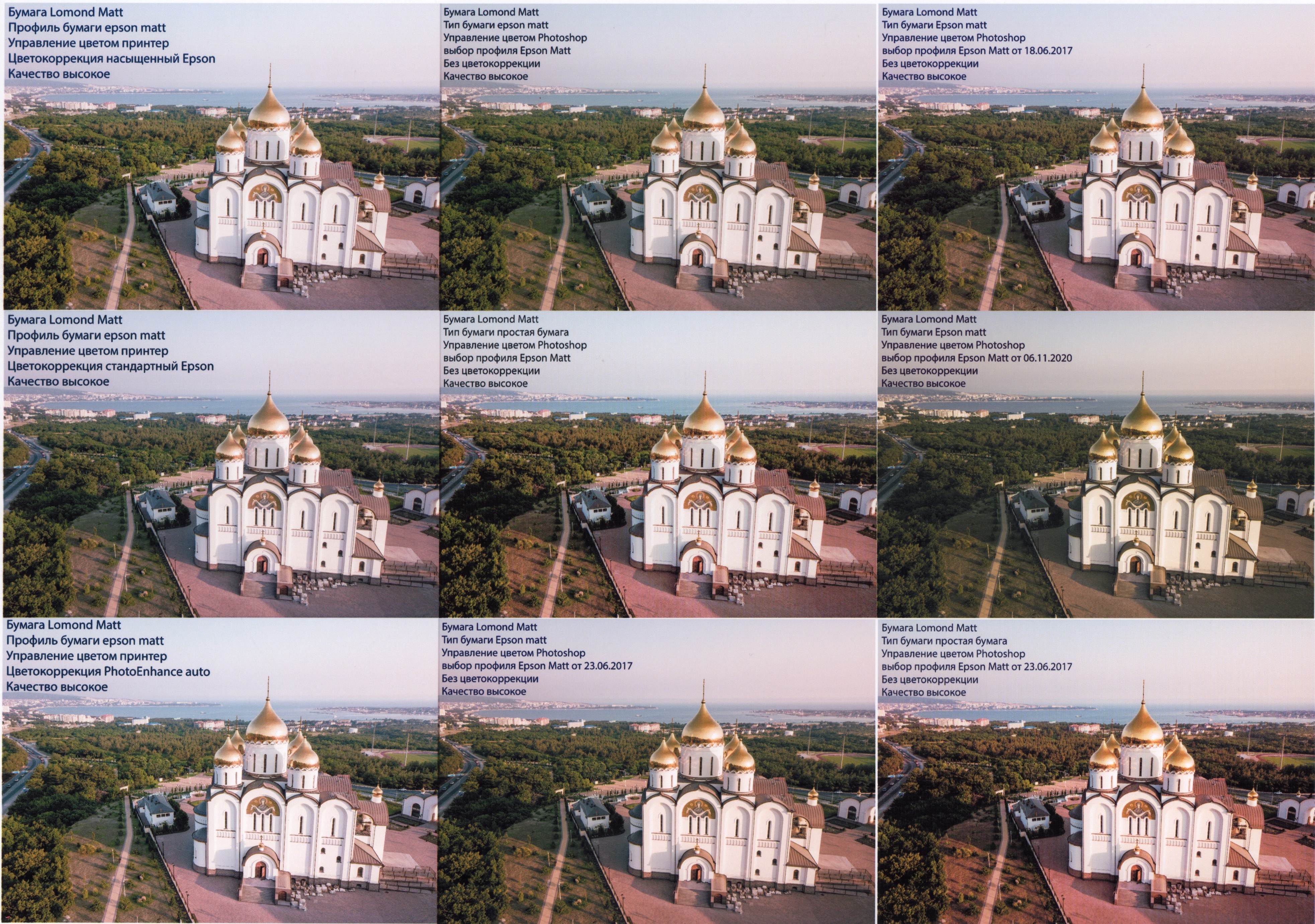

Ради эксперимента перенес принтер в другую комнату, и распечатал с разными настройками из под Windows 10 на бумаге Lomond matt.
Снимок для печати в прикрепленных файлах, и то что получилось на печати с разными настройками тоже в прикреплении.
Как итог снимок с профилем построенным с распечатанных снимков на iMac весь зеленый и темнее остальных.
На глаз лучше всего получилось у Epsona без участия меня и фотошопа :), снимок светлее остальных и маженты меньше на отпечатках.
