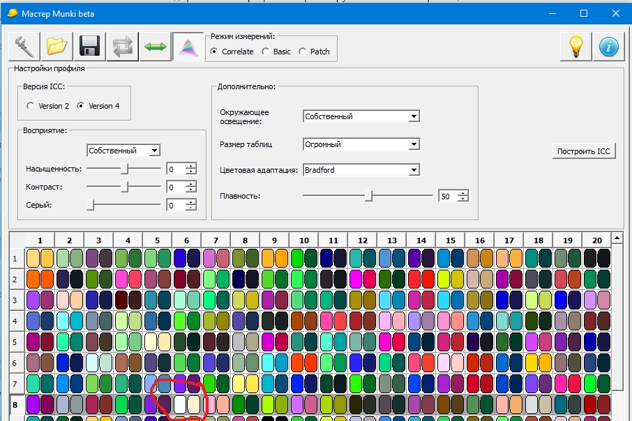

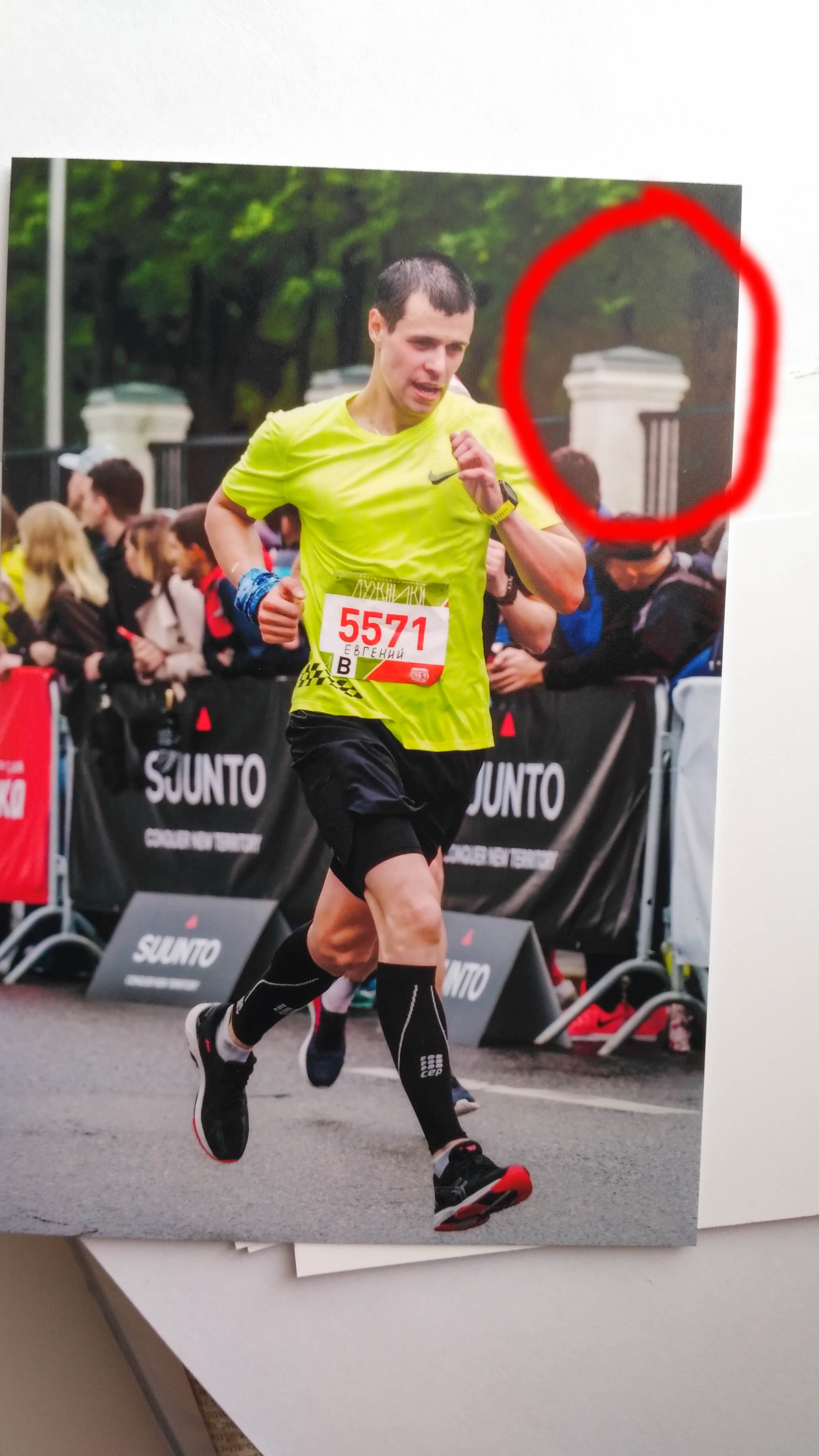

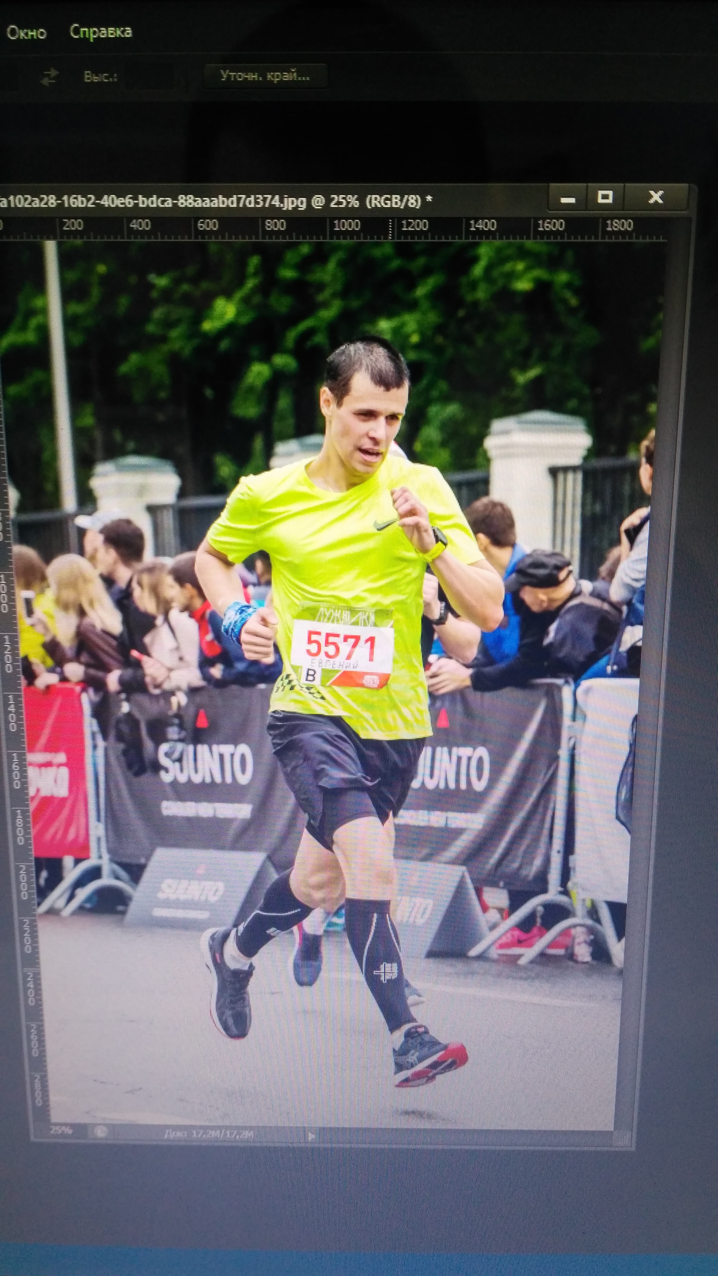

Всем привет. Подскажите на счет профиля принтера.
Прибор Color munki.
Монитор откалиброван.
Бумага Lomond Satin 270.
Печатаю мишень от МастерМунки - А4-420. Профиль создаю в этой же программе. Фотографии стали гораздо лучше, чем были. Но есть то, что не нравиться.
1. Почему при замере белого цвета, получается какой-то бежевый? Несколько раз уже пробовал.
2. При печати фотографии в районе зеленых деревьев другой цвет?
Может быть профиль в другой программе построить?
Или может мишень взять побольше? Например на 4 листа А4, 1680 плашек?
Спасибо за ответы.
Спасибо за ответы.

eug89, а профили построенные в родной софтине или в i1Studio не устраивают? 420 патчей, ИМХО, маловато для вменяемого профиля. Не озвучили что за чернила и принтер у Вас. Начните таки с родного софта. А в Мастерманки хотя бы карту с 918 плашками попробуйте использовать. Больше - лучше, само-собой. Только нужно быть аккуратным и внимательным при печати карт и промерах.

whs, Принтер Epson L800, чернила DCTec. Профили в родной еще хуже получаются.
| Сообщение #2237 Отправлено 11 мая 2020 - 22:07
eug89, я Lomond Satin 270 не использовал. Попробуйте поменять тип бумаги в драйвере, может льет чернила не удачно с выбранным типом.
| Сообщение #2238 Отправлено 12 мая 2020 - 06:24
eug89, пробуйте другой пресет бумаги. белый не должен быть бирюзовым - возможно бумага не подходит.
| Сообщение #2239 Отправлено 12 мая 2020 - 06:31
Вчера распечатал фото, где много чёрного цвета. Он мне часть чёрного, распечатал другим цветом, примерно медным оттенком. Что этом случае может быть. Может драйвера от 1800 модели попробовать?
| Сообщение #2240 Отправлено 12 мая 2020 - 17:43
Отчего не попробовать если любопытно?)
Монитор когда в порядок приводите, сначала калибруете, т.е. корректируете яркость, контрастность, возможно каждый из трех каналов регулируете. После строится профиль.
С принтером вместо линеаризации (=калибровка) тупо выбирается тип бумаги в пресетах драйвера. Этим определяете какое количество чернил принтер будет лить. Очень грубое приближение. И порой, как в Вашем случае, и профиль не может исправить ситуацию.
Вот и Докторъ Вам рекомендует поиграть с выбором типа бумаги. С параметром "качество" поиграйте. Если ничего путевого не получится, то придется про эту связку бумага+чернила забыть.
Попробуйте распечатать родной Ипсоновской прогой, используя родные профили, какое либо тестовое изображение, перебирая все возможные типы бумаги и качество печати. Остановитесь на том, который дает наименее безобразный результат, его и используйте в дальнейшем.
