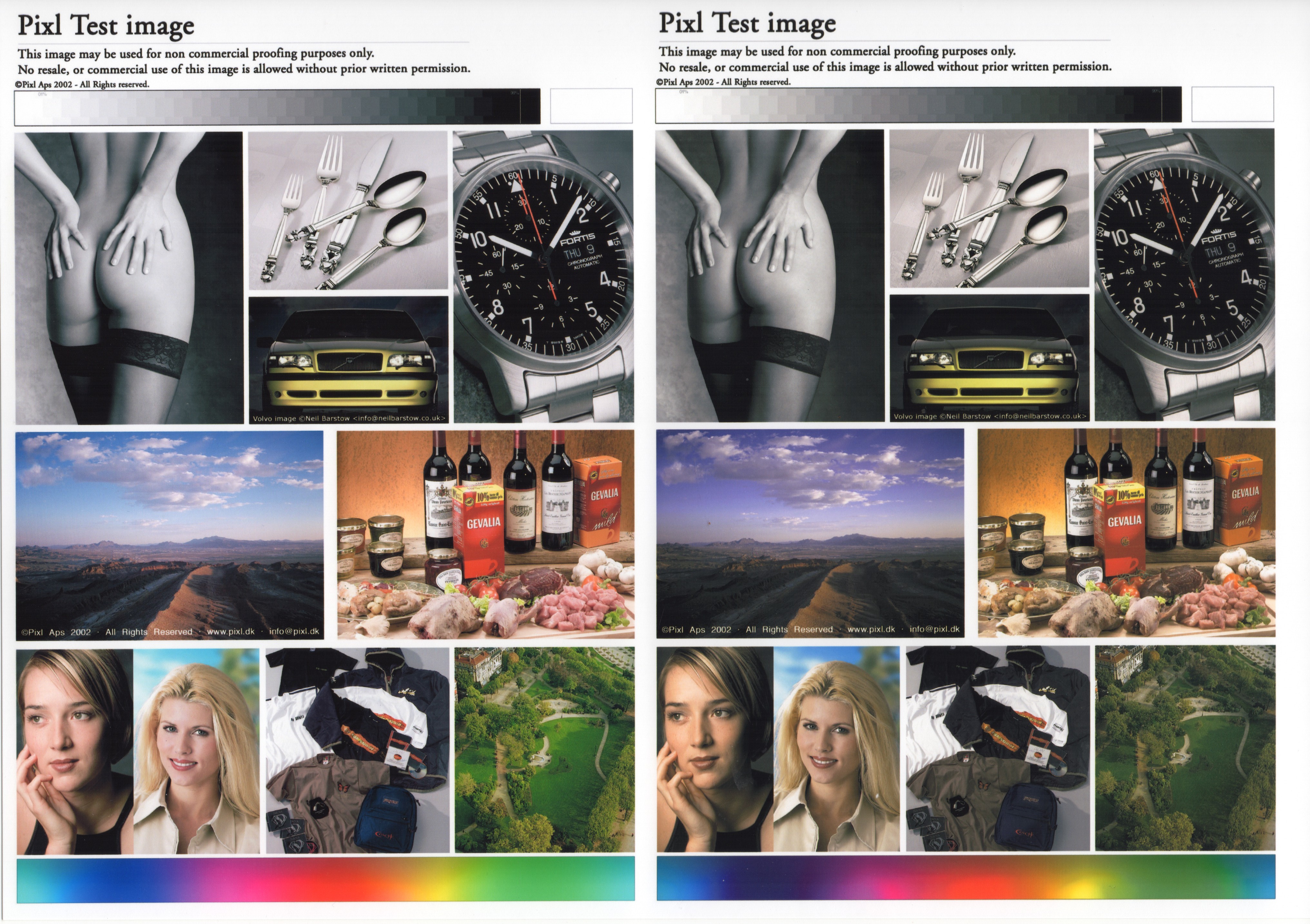

Вот скан тестовой картинки.
Слева распечатано фотошопом с профилем Epson для матовой бумаги, справа печать с построенным профилем по 820 патчам.
По факту тестовая картинка, что на маке, что на другом мониторе (оба откалиброваны) смотрится чуть теплее, чем распечатка слева, но в целом гораздо ближе чем с построенными профилями.
А качество профиля можно по градиенту снизу понять... Вот уже и думаю может что-то с самой обезьяной не так.

Ну а если родным софтом строить профиль? 1 лист (если уменьшить вдвое масштаб карт) А4 и пол часа возни вместе в 10 минутными сушками, как рекомендуют? Попробовать стоит.
ИМХО, что то не так с промерами. Ширина патчей достаточна для уверенного позиционирования обезьяны при промерах? Направляющую линейку сколхозил? Есть уверенность, что замеры выполнены корректно? Визуально результат промера (разница цвета в разделенном по диагонали квадрате) не озадачивает ни на одном патче?

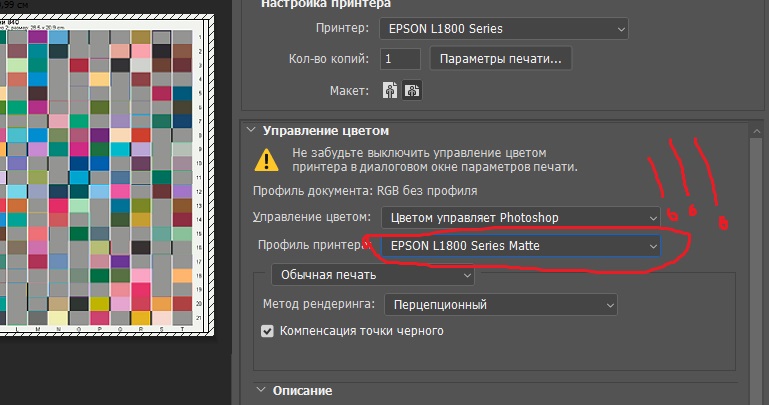

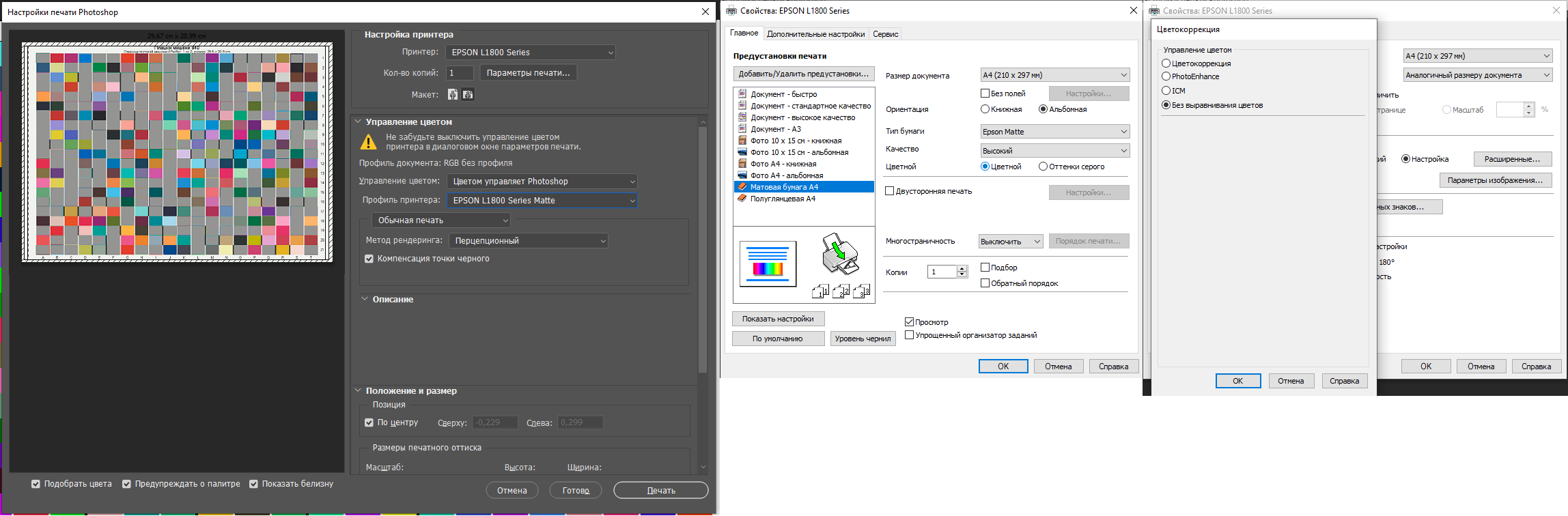

И еще: подробно, по шагам, как печатается тест-карта? Установки в драйвере и фотошопе? Где то собака таки порылась...

Что то каша в голове... давно не брал я в руки шашки). Пусть поправят меня, если заблудился, но в фотожопе я бы отдал управление цветом принтеру, а принтеру запретил бы навсегда какую либо коррекцию цвета (тут все правильно, судя по скриншотам). Т.е. печать карт без какой либо цветокоррекции, а после построение профиля уже цветом управляет фотошоп используя полученный профиль. Вроде так.
т.е. при печати карт из фотожопа не надо использовать никакие профили.
| Сообщение #2289 Отправлено 09 ноября 2020 - 08:35
DeHb, конечно неправильные настройки. whs правильно выше подсказал. Профиль не нужен при печати тесткарт.
| Сообщение #2290 Отправлено 09 ноября 2020 - 11:04
Ок, где-то ранее читал что нужен профиль. Ну да ладно выкинем это в топку... попробуем снова уже без профиля...
Спасибо за замечение.

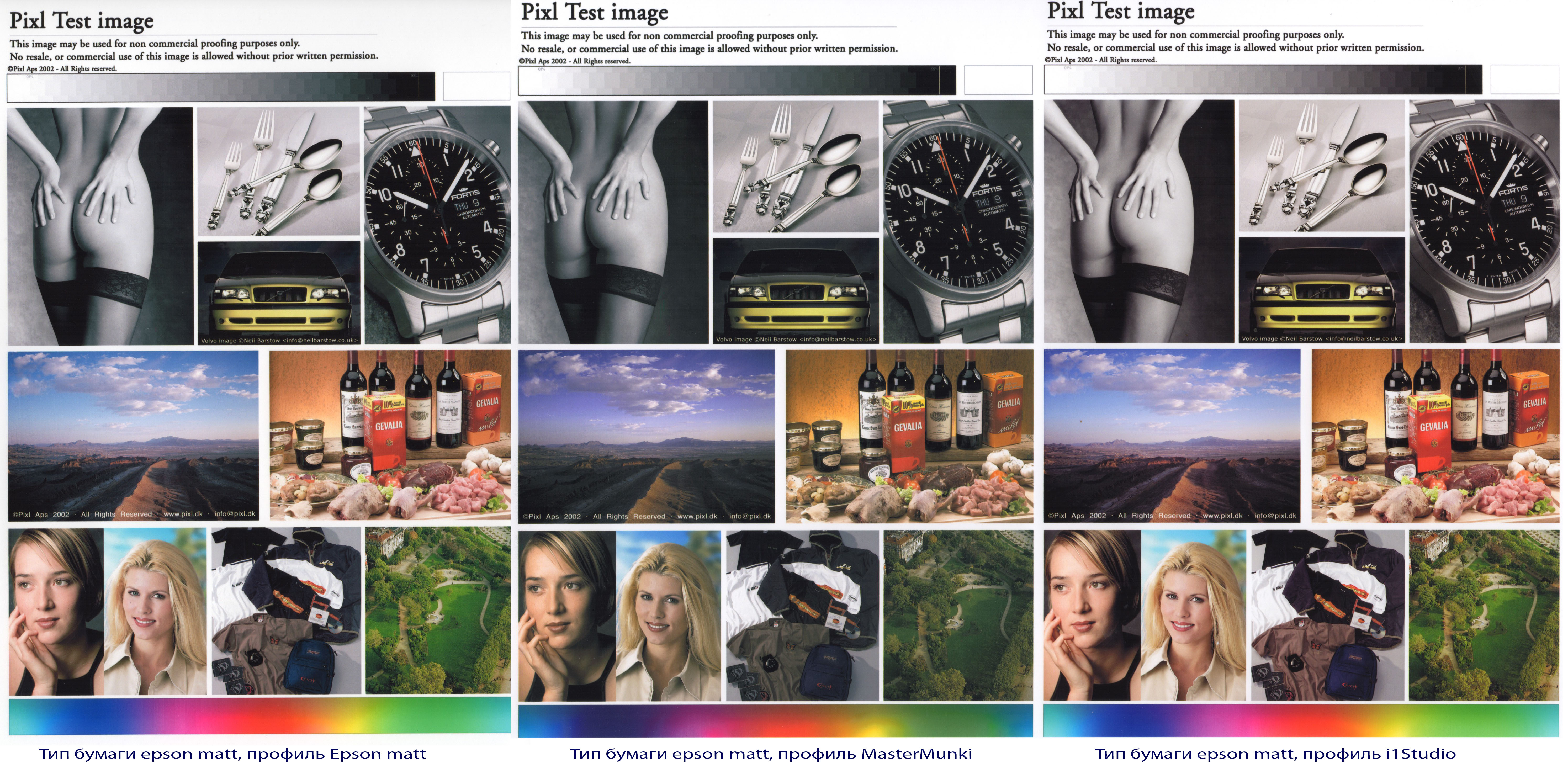

Вот сравнение профилей слева на право: печать под профилем Epson Matt, профиль MasterMunki, родной софт.
В принципе результатом последнего доволен, немного теплит при просмотре с естественным освещением, на чернобелой даме наиболее заметно, но зато по яркости терпимо разница в 0,2-0,3EV с монитором.
Монитор калибровал и родным софтом, и basicColor - второй профиль и стоит. На мак с базикколором "проблема" - там откалибровано родной студией, но результат хороший при переходе от одного монитора к другому разницы почти не видно и там и там яркость 120кд, матрица IPS.

Вывод - где то еще пропустили косяк в процессе печати тест-карт. Мастерманки пользует "кишечник" от родного обезьяньего софта, но позволяет использовать произвольные тестовые карты, без итераций, и еще кое какие плюшки. С этим уже после вахты разберешься, на свежую голову.
Ну и повторюсь: в случае подготовки фото для печати не стоит монитор заставлять светиться громче 100кд/м2, лучше 80-90, 120кд - это для любования своими шедеврами на мониторе и для подготовки фото к публикации в сети оптимально.
