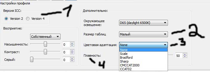

|    Сообщение #1128 Отправлено 05 марта 2013 - 09:34   AptPupil
Прикрепленное изображение: test.jpg
Какие параметры могут влиять на качество построения профиля?
1. Версия профиля - любая, как я понял. Не влияет.
2. Размер таблиц. Какой лучше ставить?
3. Цветовая адаптация - будет ли существенная разница, если поставить какую-нибудь?
4. Плавность - это вообще не понятно, сколько ставить и что это. Оставляю по умолчанию.
Ну и цветовая температура - ставлю D65, как и профиль монитора.
