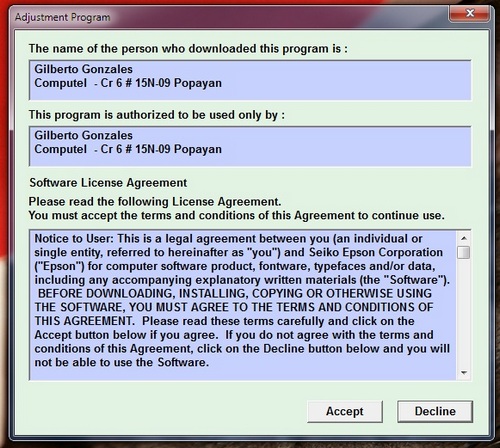

Спасибо обнулил. Помогло "нужно в свойствах AdjProg.exe на вкладке совместимость выбрать режим совместимости с Windows XP SP2 и ОБЯЗАТЕЛЬНО поставить галочку Запуск от имени администратора. В этом случае все работает без ошибок. " + "Обнулил, если кому интересно - менял дату на 23.02.08"
| Сообщение #42 Отправлено 05 февраля 2010 - 09:02
Подтверждаю. Сбросил R295 на Windows XP с изменением даты на 23.02.08
| Сообщение #44 Отправлено 15 февраля 2010 - 08:24
annalista (26th January 2010 - 09:59 PM) писал:
Только что сбросил R290 из-под "сэвен" таким способом.

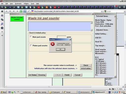

У меня EPSON Stylus Photo R290. Система стоит Windows Server 2003 Enterprise Edition SP1.
Вчера после заправки выдал "Возможно, некоторые детали вашего принтера выработали свой ресурс См. документацию к принтеру" и затих.
При попытке обулить памперс выдает ошибку только не 20000011, а 20000010(.
Зы
Где можно найти AdjProg.exe? В папке с программой его нет(.
Зы
