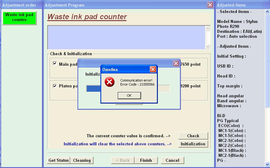

Скажите, кто-нибудь пробовал сервисную прогу 290 для принтера RX-610??? (под Вистой)
У меня пропатченная вдоль и поперёк операционка, проблем с совместимостью никогда не возникало.
Запускаю программу для R290, выбираю всё как надо, ставлю 2 галочки для сброса памперса, и дальше везде окно c таким сообщением:
Сommunication error!!!
Error Code: 20000011
В общем программа запускается, но принтер не видит.
И подскажите, ведь при установки другой системы(ХР) я ведь не смогу установить заблокированный принтер для разблокировки....
как быть???
как быть???

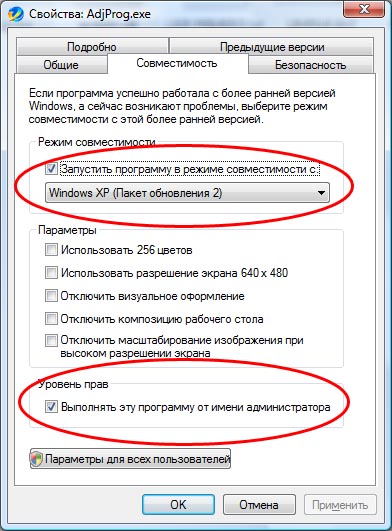

Для всех кто хочет пользоваться прогой под Vista 32/64 - запускайте AdjProg.exe в режиме совместимости windows XP ВСЕ РАБОТАЕТ!Всем спасибо!

Запуск программы под Win Vista.
Если прога запускается, но выдает ошибку:
нужно в свойствах AdjProg.exe на вкладке совместимость выбрать режим совместимости с Windows XP SP2 и ОБЯЗАТЕЛЬНО поставить галочку Запуск от имени администратора. В этом случае все работает без ошибок.

ilang (17th November 2009 - 02:20 PM) писал:
...тем самым расчистив поле для деятельности троянов и пр. нечести :D
Мало ли кто и что упакует в этот экзешник...
Зачем такому утилю рутовы права? Он что-то пишет в системный каталог? На системный диск в корень? В неюзьверские ветки реестра?
Отучить гаденыша от такого поведения!
| Сообщение #35 Отправлено 17 ноября 2009 - 14:53
Риск есть, но, увы, без этого она не работает. Проверено. Возможно ей нужен доступ к некоторым системным службам, возможно к системным файлам, возможно к реестру. Можно отследить, если кому не лень.
В любом случае, мне кажется, использование подобных программ уже несет в ребе некоторый риск a priori.
