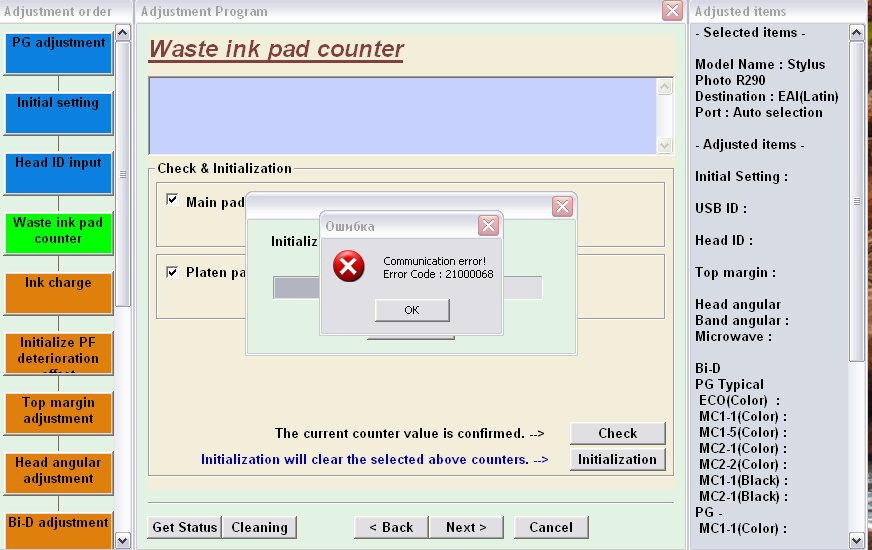

Проверка (в указанной программе) показала 39%, а после сброса памперса - 0%!!!

ЗАПУСТИЛАСЬ и показала окошки после второго! В обед дома с принтером проверю.

В разделе 'Ink charge' первым пунктом идет процедура 'Ink charge', а затем 'Cleaning'
C cleaning`ом всё понятно, а что делает 'Ink charge'?
Я запустил, он там что-то елозит, что-то чистит, а что именно? Отличия от прочистки головки имеюся, т.е. шуршит по другому, но интересно, что именно он делает. Может это очень полезно.
Кто нибудь знает?
Кто нибудь знает?

Увы, мои предположения о совместимости проги R290 и памперса RX690 не оправдались.
Совершенно точно - прога R290 сбрасывает памперс RX610, но не сбросит RX690.
