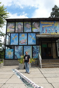

|    Сообщение #440 Отправлено 11 ноября 2014 - 12:24   gg0077
По поводу стойкости чернил и бумаги. Летом я работаю в лагере и освещаю лагерную жизнь в фотографиях на стендах, некоторые из них находятся на открытой солнечной стороне. Пробовал разные чернила и разную бумагу, результат печален - на "солнечных" стендах изображение тает на глазах. Но, печатая на простой бумаге (для качества желательно colour xerox) проблема исчезала! Качество простой бумаги позволяет лучше удерживать чернила, чем качество любой супер-пупер фотобумаги! В год юбилея лагеря я печатал огромные фотографии (состовлял из А3), которые висели все лето и оставлены на хранение до следующего лета! Почему дорогая фотобумага не может взять положительные качества простой бумаги?
Фотооформление в лагере.
  • Прикрепленное изображение: SAM_6933_новый размер_новый размер.JPG
