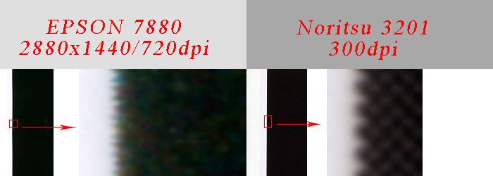

Попробуйте распечатать файл 1\1пиксель(1=белый, 2=чёрный)==то-есть ставим точки в один пиксель, печатаем в лабе==смотрим.

При печати на струйнике 40шт фото одного файла можно увидеть разные по коррекции цвета(кривоструй и др.факторы).И в чём сермяга?
Вы просили напечатать пиксели- пожалуйста, я сделал..прокомментируйте.Параметры печати указаны.Заливка производилась паттерном
1пиксель чёрный/один белый.И вот что напечаталось

С какой целью? Снова выяснить на практике что детализации в обоих способах печати предостаточно? Или Вам разрешение печати для иных целей нужно?

ну и что вы не видите разницы по разрешению?
да норитсу печатает более черным (меньше посторонних цветов), так это общепризнанный факт что принтеры сливают в черном
но там свои беды, вон сетчатость какая-то вместо заливки
