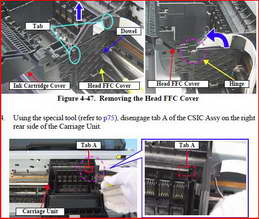

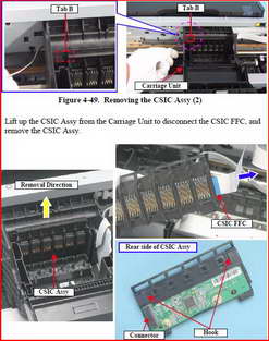

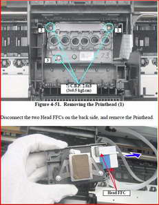

Есть полная разборка EPSON 1410 размер 12МБ

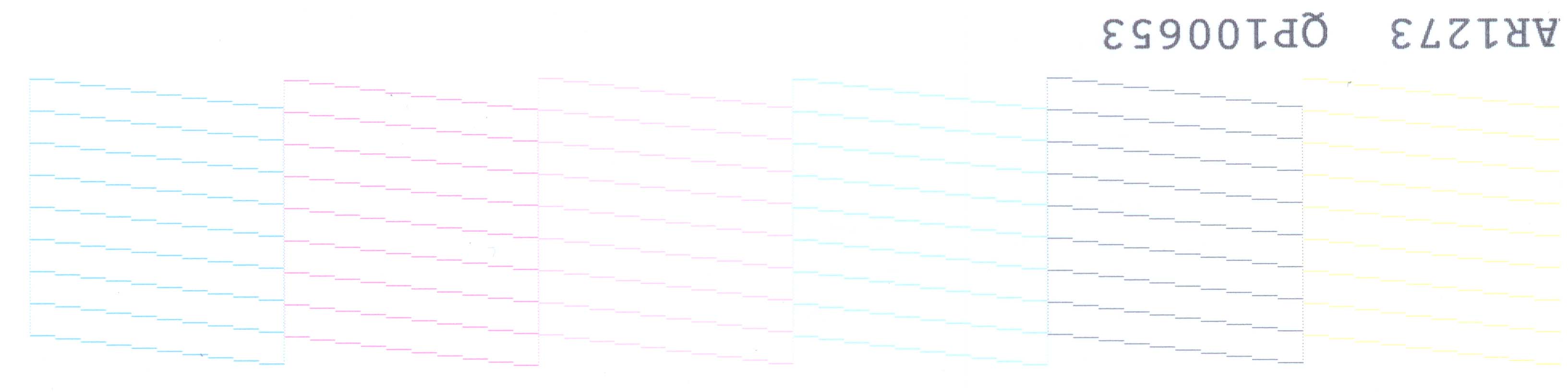

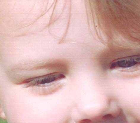

|    Сообщение #4 Отправлено 14 октября 2009 - 08:09   Dimenson
1. Принтер Epson Stylus Photo 1410
2. СНПЧ IST R290/TX700, чипы обнуляются сами и отдельно друг от друга,
3. Чернила InkTec E0010
4. Печать на фотобумагах Lomond, Velton, и др.
5. Проблема появилась сразу на новом принтере
6. Статус-монитор ведет себя как обычно
7. Скан дюз и скан фотографии
  • Прикрепленное изображение: foto.jpg
  • Прикрепленное изображение: s.jpg
|    Сообщение #5 Отправлено 14 октября 2009 - 09:04   BadWolf
Скан на фотобумаге надо, а то не понятно то ли косострует так сильно, то ли на бумаге расплывается.
|    Сообщение #6 Отправлено 14 октября 2009 - 09:17   Dimenson
А может картинку не до конца загрузили? У меня если не дождаться полной загрузки, то тоже видно все расплывчато
|    Сообщение #7 Отправлено 14 октября 2009 - 11:17   bc----
У меня аналогичная фигня была на старом R800. Сервиснюки, уроды, тупо глядели коровьими глазами, и как попугаи твердили "раз тест дюз в норме, значит принтер исправен". Мое мнение - это у принтера подача бумаги глючит, выдавая неправильный шаг на проходы головки. Если принтер на гарантии, лучше попробовать его починить/поменять.
|    Сообщение #8 Отправлено 14 октября 2009 - 12:35   ЮХа
В тысячный раз: штатный тест применяется только для проверки работоспособности дюз и отсутствия выпадений в подаче. При реальной печати из-за вполне возможного незначительного кривоструения и из-за плохого поступления чернил к дюзам при большом расходе или из-за негерметичности, полосатость возможна.
Печатаем полноцветный А4 тест. По нему определяем, в каком канале проблемы. Далее, принимаем решение. Или меняем СНПЧ, если принтер новый, или чернила, или моем ПГ.
Совет: никогда не применяйте картриджные СНПЧ! Кому-то повезёт, а кому-то нет. Ваш случай второй.

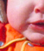

|    Сообщение #13 Отправлено 14 октября 2009 - 16:22   ЮХа
Только что меня посетил фотограф, который специализируется на свадебной фотографии. Принёс фотографию и тест дюз. Фотография полосатая, а тест дюз приличный.
Я не смог ничего сказать, поскольку конкретного принтера не видел, а определять проблемы по бумажкам глупо.

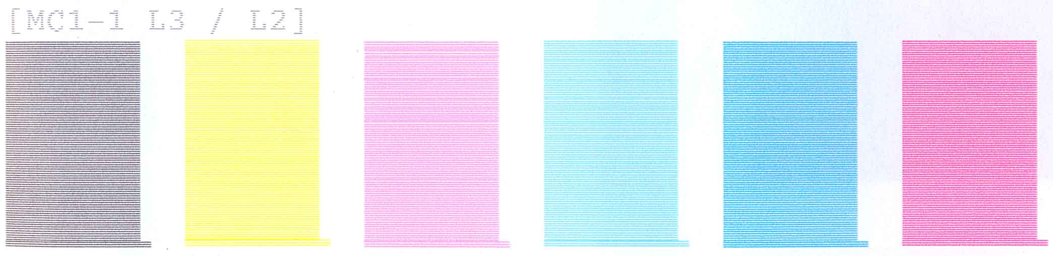

|    Сообщение #14 Отправлено 15 октября 2009 - 05:11   Dimenson
Головка промыта, вставлены оригинальные картриджи, результат - 0, картриджная СНПЧ не при чем
  • Прикрепленное изображение: foto2.jpg
  • Прикрепленное изображение: s2.jpg
|    Сообщение #15 Отправлено 15 октября 2009 - 07:32   ZRS
Я так и не понял из сканов - полосы горизонтальные или вертикальные?
Судя по тесту - вертикальные..
Калибровка ПГ.(Сначала попробовать исправить драйвером)
|    Сообщение #16 Отправлено 15 октября 2009 - 09:57   Dimenson
Полосы горизонтальные, калибровку делал на всякий случай первым делом

может тест дюз из сервисной проги выложите, отпечатанный на матовой бумажке?
я имею ввиду final check pattern.

|    Сообщение #18 Отправлено 16 октября 2009 - 09:53   Dimenson
Весь скан выложить не могу, не позволяет размер файла, думаю на этом кусочке и так все видно, это на оригинальных картриджах.
  • Прикрепленное изображение: 011.jpg
|    Сообщение #19 Отправлено 16 октября 2009 - 10:43   _axel_
и вы хотите сказать что это нормальный тест? да у вас косоструй лютый!
Осторожно - нам все можно!
|    Сообщение #20 Отправлено 16 октября 2009 - 12:13   Dimenson
Здесь я теперь и сам вижу, что косоструй.
