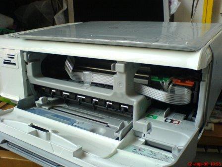

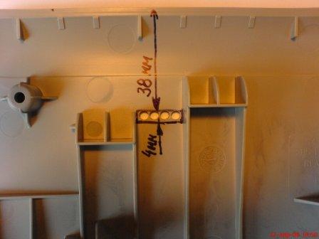

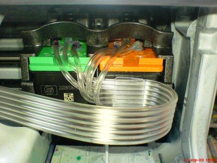

А кто-нибудь может выложить фотки большие, на которых видно как шлейфы соединены с картриджами. И еще не понятно про уголки
только не пинайте..... их два? очень прошу фото, а то немного не понятно) на видео не все видно....плиззз):) заранее всем спасибо!!!
| Сообщение #23 Отправлено 11 января 2009 - 12:47
| Сообщение #24 Отправлено 11 января 2009 - 16:22
первые две фотки видел.просто непонятно по поводу уголков, про которые писал Роман. имеется ввиду, как вставлять шлейфы в дырочки. фотки концов покажите пожалуйста)а как чернила поступают в картридж?
кстати, а на последней - это отверстия в принтере?

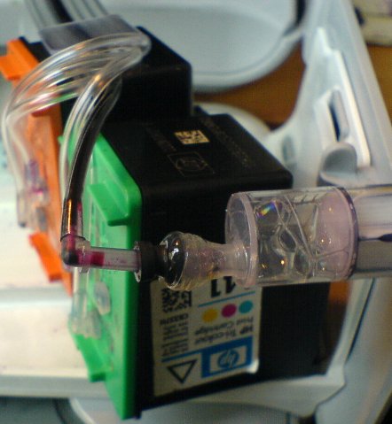

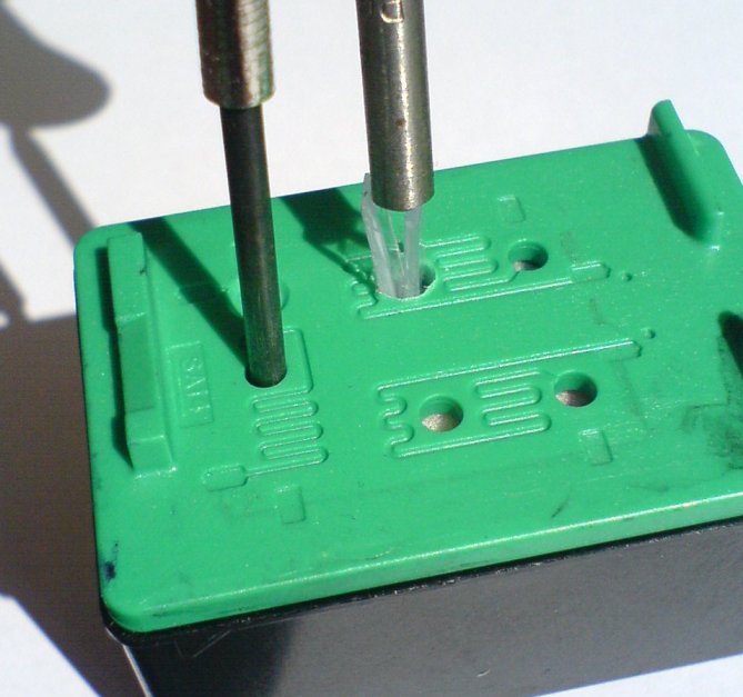

на первом фото видно уголки для попролона (моё ноу-хау), чтоб чернилозаборные уголки не соприкосались с поролоном
на втром фото сами чернилозаборные уголки

а потом чернилозаборный уголок вставляется в другой уголок,так? просто на втором фото в отверстиях картриджа вставлены втулочки - это апгрейд уголков?
и еще, второе фото: черная резинка прикреплена к шприцу?а почему ты так подкачиваешь чернила? и что там внутри шприца?:) и как часто приходится подкачивать? только когда вставляешь шлейф? и как происходит подача чернил?
Спасибо большое за терпение и ответы!!!
т.е. в картридже стоит вот это
а на конце шлейфа вот это
, правильно?:)
, правильно?:)
| Сообщение #27 Отправлено 11 января 2009 - 17:56
Villian (11th January 2009 - 04:50 PM) писал:
--да термоклеем
--так привык и так быстрее, и так удобно
пена от ММ, просто шприц используется в разных случаях, вот в нём пена и осталась
--да при первичной заправке или при профилактике снпч
--методом разряжения , образующегося при печати, при выходе чернил через дюзы картриджа, подсасываются чернила самостоятельно из доноров

значит необходимо шлейф соединять очень герметично...все ясно,спасибо за ответы!!!!!
