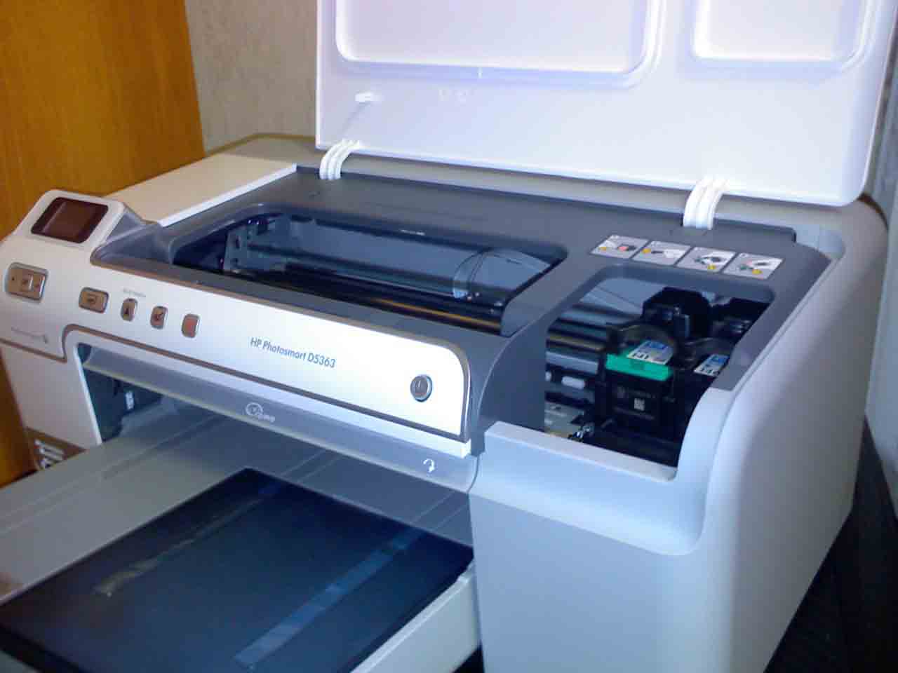

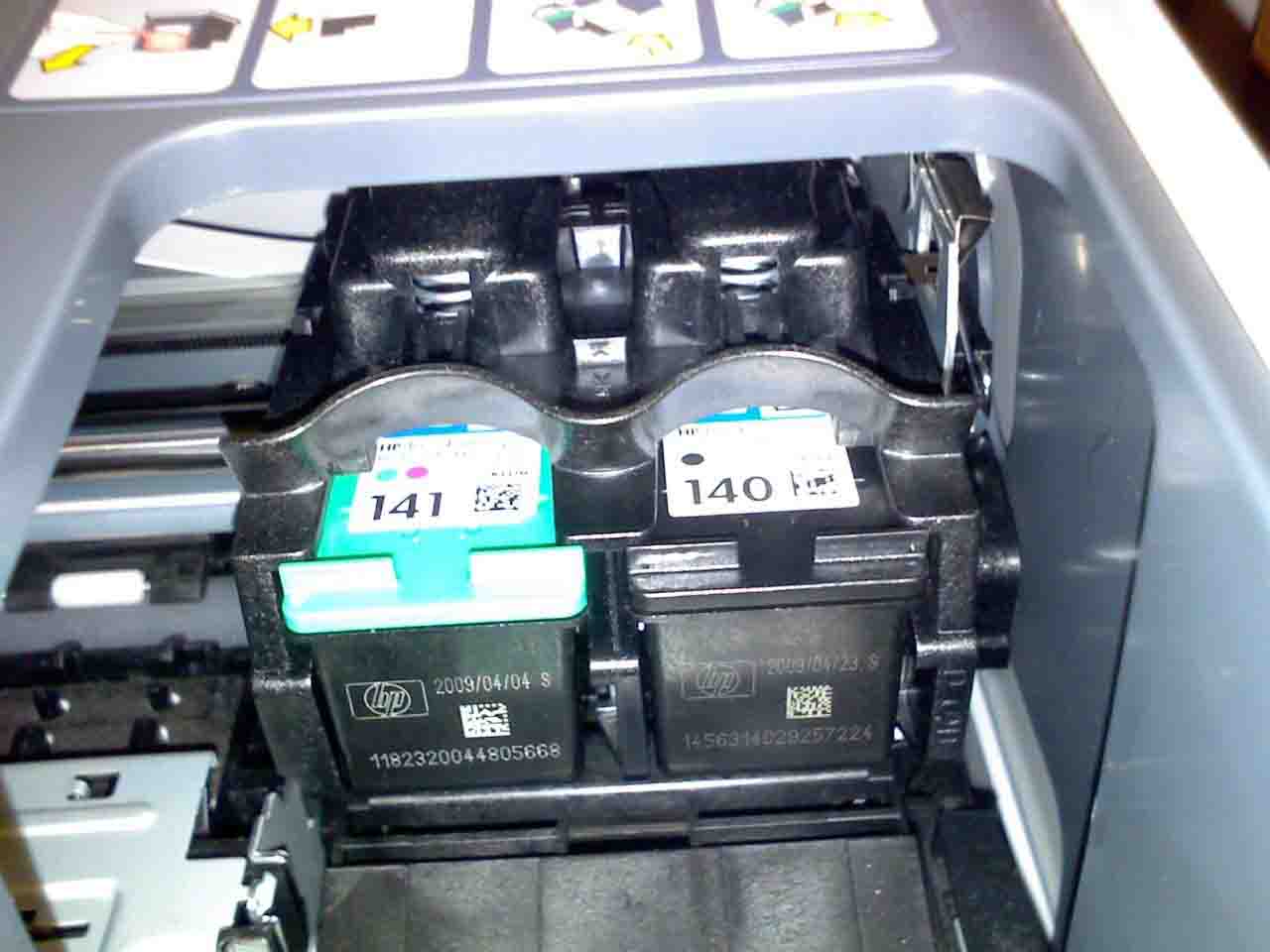

Вообщем у меня HP D5363? Этот принтер как будто создан для СНПЧ:
Прикрепленное изображение: IMG042.jpgПрикрепленное изображение: IMG043.jpg
Никаких проблем с прокладкой шлейфа и установкой, НО возникло 2 вопроса:
1. каким образом организовать подачу чернил в картридж если просто так наливать чернила на поролон в картридже нельзя (я знаю случаи когда чернила протикали если их вводить не в поролон а просто наливать сверху)?
2. Также я знаю что если заправить картридж излишками чернил, то они будут вытикать пока не нормализуется их кол-во, а в случае снпч они будут постоянно переполнены, и получается они будут постоянно протикать (сочится через дюзы)?
