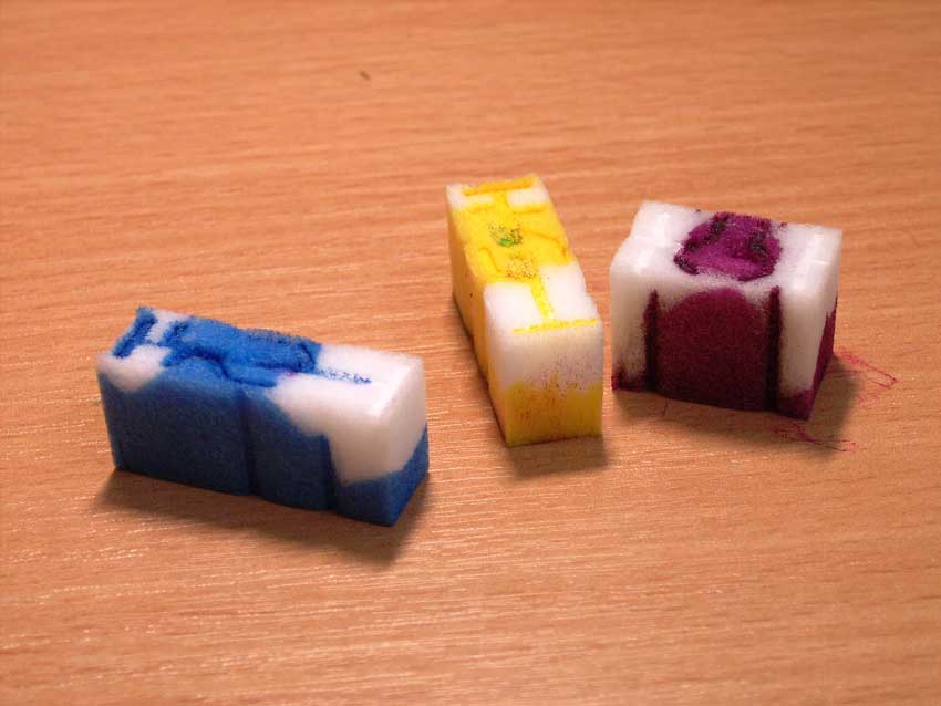

Попросили посмотреть кенон МР140, не печатал. Как оказалось закончились картриджи и пересохли к тому же. Но фишка не в этом. Открыв цветной картридж, я был удивлен и поражен жадностью кенона. Вот сколько чернил они льют в "стартовый" картридж.

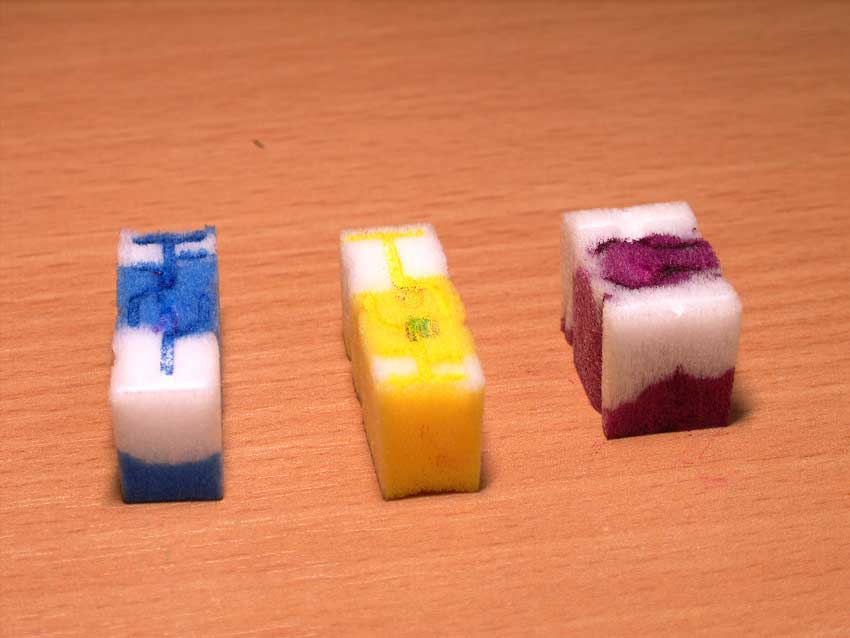

Вопрос возник в связи вот с чем. Новый картридж CL-41 отпечатал у меня порядка 25 фото 10х15 и потом принтер просигналил что картридж пуст. Я заправил его, вошло по 6-7 мл чернил каждого цвета. После этого сбросил уровень чернил через MPTools и отпечатал на этой заправке 50 фото такого же размера, после чего принтер снова просигналил о пустоте картриджа. Причем MPTools показывал остатки 0% на M, 3% на Y и 30% на С. Так вот, при второй заправке вошло всего от 1.5 до 2.5 мл чернил, в зависимости от цвета. Значит я делаю вывод что картридж был совсем не пуст, более того он был израсходован менее чем на половину? Т.е. можно было смело печатать еще как минимум 50 фотографий.
