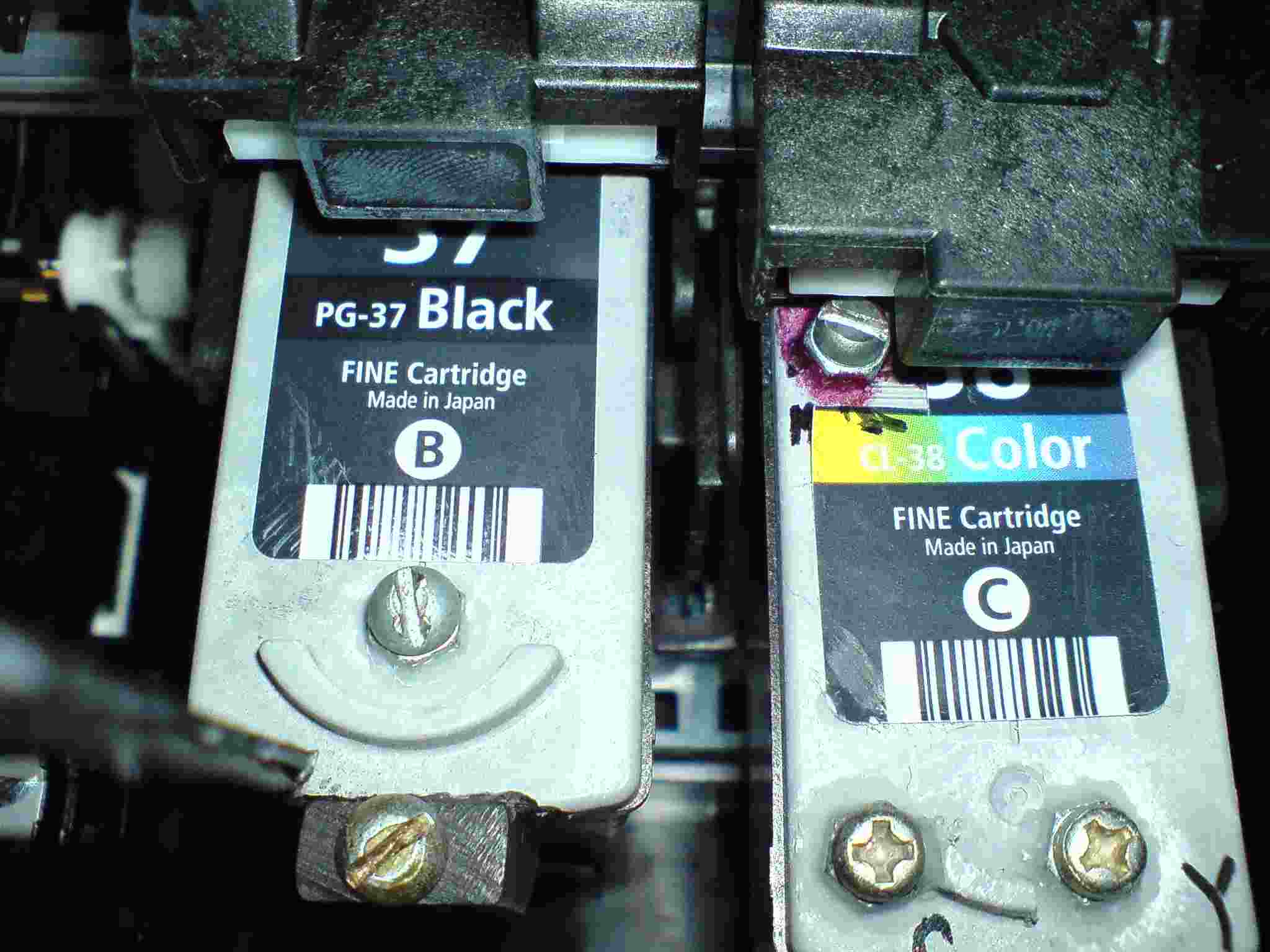

| Сообщение #19 Отправлено 18 октября 2008 - 15:38
Доброго здоровья всем участникам форума.
Хочу поделиться следующим способом заправки картриджей.
Заправка осуществляется прямо на парковке при выключенном принтере. Чернила заливаются инсулиновыми шприцами на поролон сверху. Капа не дает чернилам вытекать из картриджа, и у них есть прекрасная возможность полностью впитаться поролоном. Заправка осуществляется очень быстро и чисто (почти как в СПМСНПЧ).
На фотографии изображены доработанные картриджи на парковке. В них просверлены отверстия 3.5 - 4.5 мм над каждым цветом. Над отверстиями приклеены гайки М3 или М4. Винтики играют роль пробок.
К сожалению пришлось пропилить отверстие в принтере над районом парковки. Его не видно при опущенной крышке, но о гарантийном ремонте можно уже не беспокоиться.
При таком способе заправки легко залить больше чернил, чем израсходовано, или пропустить момент, когда они закончатся. В награду будут кляксы или завоздушивание соответственно. Чтобы подобное случалось реже, придерживаюсь следующих правил.
1. За один раз заливаю не более 1-2 мл чернил каждого цвета.
2. Заливаю вечером, чтобы за ночь впитались.
3. Когда заливать, решаю в основном по показаниям IPTool(еще раз спасибо автору). А именно по 1 мл на каждые 32% израсходованных цветных чернил. Небольшой перелив не приводит к кляксам. Его можно определить, погрузив в картридж зубочистку-"глубиномер". В картриджах PG37 и CL38 поролона мало. Если уровень чернил выше поролона - соответствующая емкость переполнена и следует скорректировать процент. При небольшом переливе возможно незначительное выплескивание чернил через гаечки при печати. Масштаб этого явления виден на фото для magenta.
Уже залил 53 мл цветных чернил (15C, 20M, 18Y), напечатал чуть больше 300 фотографий 10*15. Клякс или завоздушивания не было. Черный пока не заливал ни разу.
Чернила - WWM. Принтер - IP1800.
| Сообщение #20 Отправлено 19 октября 2008 - 15:52
А можно было не мудрствовать, а просто снять наклеечки сверху картриджей, рассверлить немного "дыхательные" отверстия, заправить и приклеить наклейки на место (или приклеить кусок скотча не перекрывая воздушные каналы).
