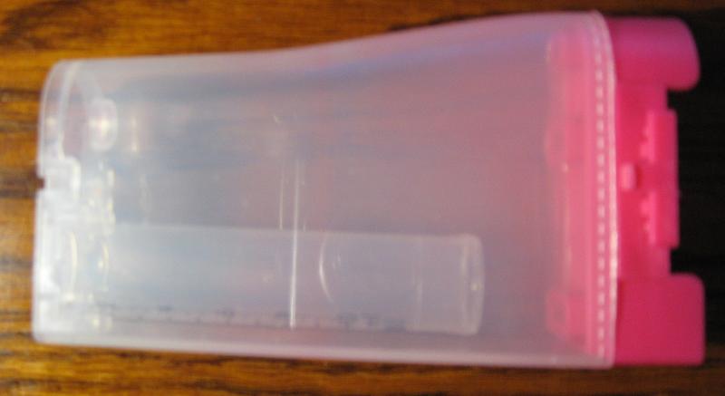

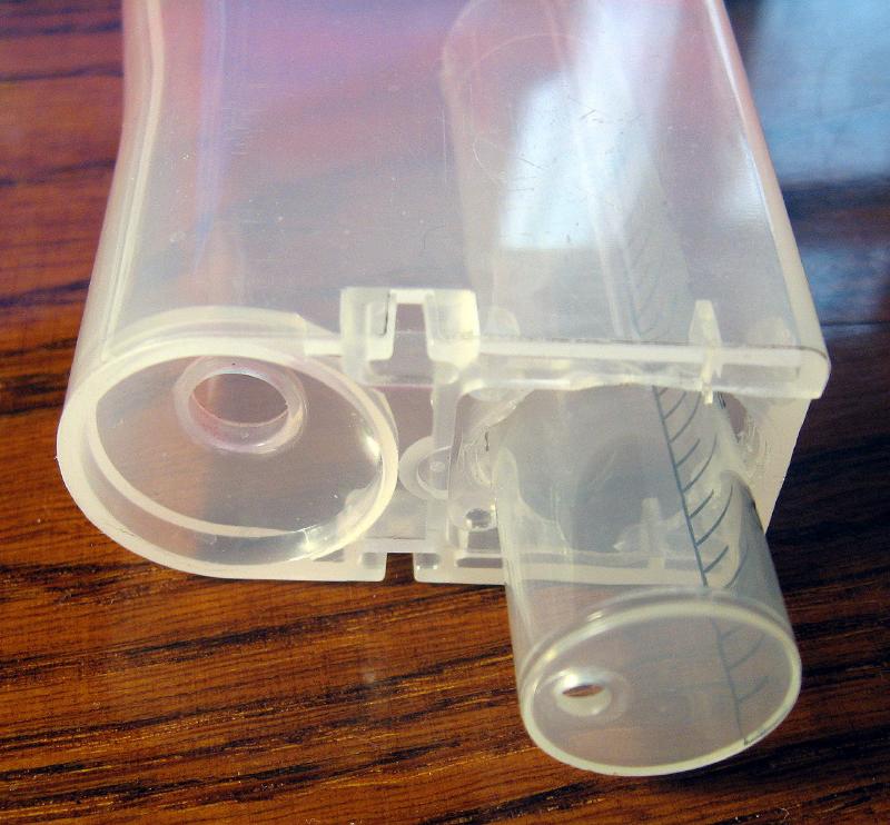

Здравствуйте Форумчане!
Решил поделиться мыслями о доработке доноров.
Первое что попробовал, заменить клапана. Вырезал из резинки клапана респиратора,
противогаза, не работает. Верхний клапан
посадил, вродь держит, а вот нижний пока насадил на место))))) но насадил, не держит, когда вырезал
понял - он и держать не будет, посадочное место куда ложиться лепесток клапана шершавое,
( на трубке ВО)
Потом решил воткнуть колбу шприца. Вродь должно получиться, ток не знаю чем зафиксировать
клеем (на рынке видел производства Германии) или термоклеем, ни с тем ни с другим не работал.
Выкладываю фотки, мож кому и пригодиться, у меня баночки, со временем мож и доведу до ума.
Всем удачи!
( на трубке ВО)
Всем удачи!

конструкторов хаять, действительно, не надо. конструкция вполне рабочая. не рабочая реализация.
такие же китайские доноры продают вообще все. ученые люди не покупают системы уже заправленными.
рекламный гон. для тупого юзверя. профессионалы не будут тратить в 10 раз больше, когда прекрасно работает что в 10 раз дешевле .
ВладимирФ
"китайская" конструкция будет работать только с двумя клапанами. удаляя один (нижний), можно удалить и второй.
в принципе, заменить маленький ВО можно, если сильно хочется...
ВладимирФ

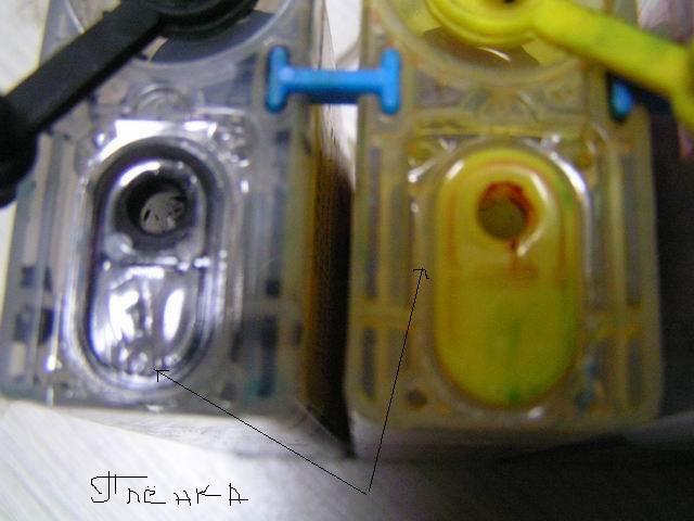

| Сообщение #34 Отправлено 28 февраля 2009 - 15:29
вынимай эту овальную хрень шов которой проклеен пленочкой, под ней силиконовая прокладка (клапан), ее убирай и заливай термо соплями.
| Сообщение #36 Отправлено 28 февраля 2009 - 20:26
суешь в дырку отвертку на примерно 5 мм в глубь. и поддеваешь движением вверх. вся хреь вынимается, пленочка само собой рвется :-)
не бойся ничего не сломается ! снимаешь силиконовый клапан, протираешь все от чернил . капаешь капельку термо соплей на малюсенькую дырочку под клапаном и пока они не остыли
защелкиваешь снятую крышечку обратно, чтобы свободным остался только воздушный канал
