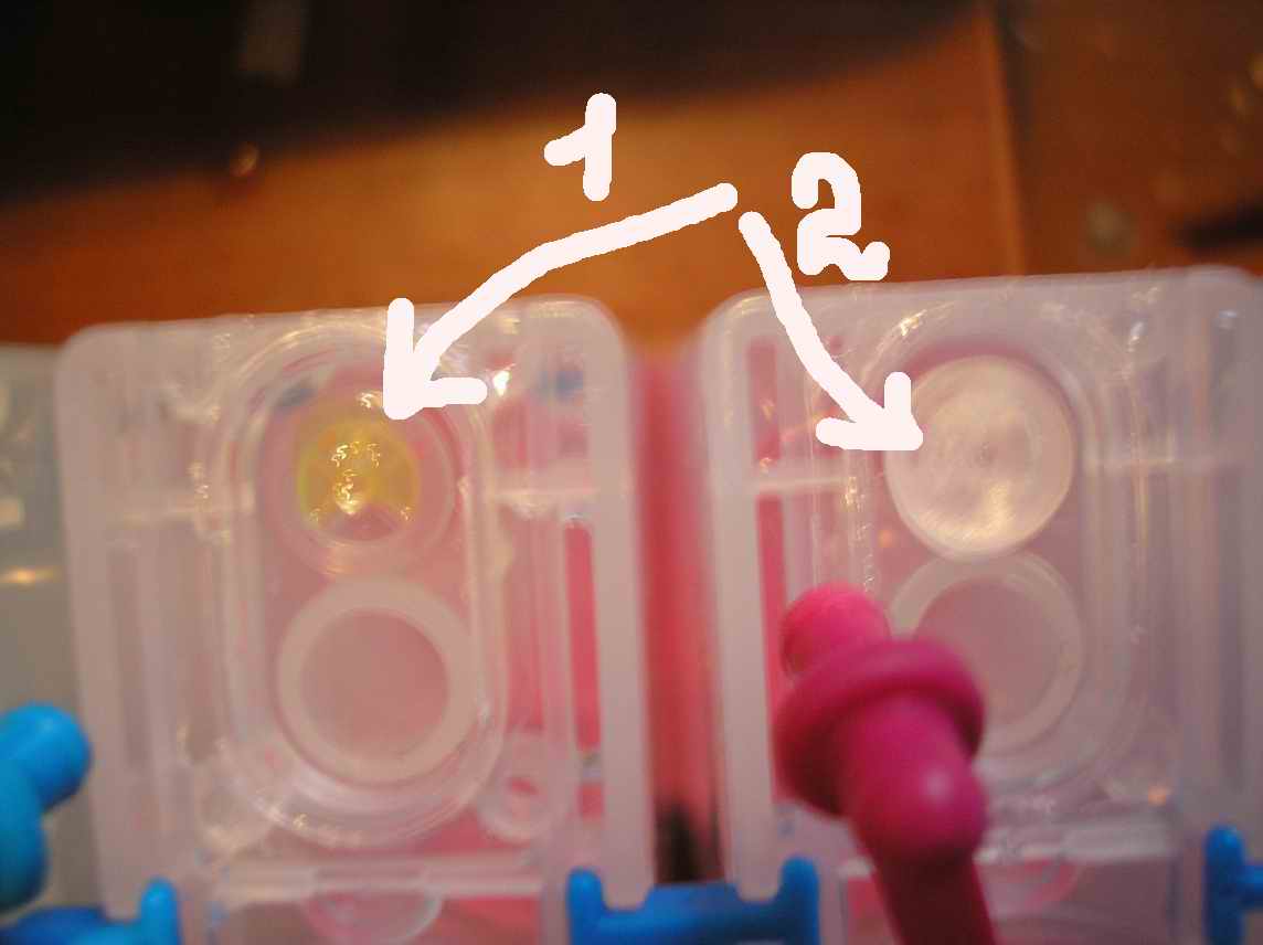

Здравствуйте форумчане. Приобрел недавно СНПЧ Ресеттерс для R800, вместе с донорами ОФИС. В ближайшее время при выяснении причин полосатости оказалось, что не один из 8 сосудов Мариотта не работает. Излазив форум нашел рекомендации только по доработке доноров ПРО. Также нашел информацию, что в ОФИСах есть по два китайских клапана, которые не работают, собственно они и приводят к нероботоспособности сосуда Мариотта. Может быть кто-нибудь уже дорабатывал их, как до них добраться, может есть какое-нибудь руководство? Все-таки не очень охото использовать доноры ОФИС как простые банки.

| Сообщение #3 Отправлено 30 января 2008 - 11:12
Клапан, который на воздушном отсеке-трубке, нужно удалить. А клапан, который на основном отсеке (его не видно, он закрыт резиновой накладкой), нужно загерметизировать.

| Сообщение #6 Отправлено 09 февраля 2008 - 01:29
Уважаемые профи, вот я читаю, перечитываю форум на счет доноров офис. Столько всего написано клапаны, уровни ,мариотто. А здесь пару ответов..- на все забить и используй как баночки.
Дело в том что у меня действительно ни один офис не работает как мариото, воздушных фильтров ресетер
мне не доложил. Заметил подтекание чернил из шлейфа на соединение, а фотки печатает без всяких полос и т.д. вообщим ОК.
Извините за такой вопрос (я только неделю пользуюсь снпч и принтером) мож действительно забить на все эти заморочки и просто лить краску и печатать.
И еще, в офисах воздушный канал заканчивается почти на трети обьема емкости(очень высоко), т.е. постоянно должна быть краска на таком высоком уровне чтобы работал мариотто ,получается примерно 40гр краски постоянно не используется( не че себе Экономия)
Вот здесь http://www.resetters...?showtopic=3804 Episode интересовался примерно про это, но так все и затихло
Плиз помогите новичку найти консенсус

| Сообщение #7 Отправлено 09 февраля 2008 - 02:29
Да плювайте Вы на эти трубочки! Оставьте эти автопоилки, попробуйте поработать так. Работает? (печатает?) Не трогайте! Ну, в смысле автопоилка необязательна. У меня, например, ПРО изначально не работала она, и ничего, никаких проблем нет...
Да, возникать проблемы будут после доработки, если будет работать автопоилка, следующие: при повышении температуры воздух в большом отсеке расширяется и . . . вытесняет чернила в воздушную трубку (раньше этому должен был по задумке препятствоват клапан), которая и так небольшая. И если объем вытесненных расширившимся воздухом чернил больше объема трубки... Получите мгновенный ручеек из того места, где должны стоять возд. фильтры.

Разковыряв на досуге доноры офис пришел к выводу - основная причина их неработы это непрочное прилегание под крышкой воздушного отсека прокладки 2. Зачем то под ней есть маленькая дырочка 1 (она залита мной клеем, хотя можно было просто запаять паяльником), которая тупо пропускает воздух. После заделки этой дырочки все емкости заработали. Да и еще на конце "воздушной" трубки есть прокладка которая совсем ненужна и частенько она просто препятствует замещению воздухом в основном отсеке, расходованных чернил.
| Сообщение #16 Отправлено 18 февраля 2008 - 10:38
Fishbone, все верно :)

| Сообщение #19 Отправлено 19 февраля 2008 - 01:46
Здравствуйте Форумчане!
Неделю назад приобрел СНПЧ местного производства для своего R220.
Решил повременить с установкой, пока не решу вопрос с фильтрами.
СНПЧ досталось мне с офисами. Используя информацию, полученную на этом форуме, принялся за изучение конструкции доноров, на предмет дальнейшей доработки.
Результаты просто повергли меня шок. В каком бреду китайский разработчик проектировал эту конструкцию? Полное отсутствие понимания физики работы сосуда Мариотта и функций доноров в частности. Встроенные клапаны (если только они будут работать, и будет соблюдена герметичность), скорее создадут видимую иллюзию работы сосуда Мариотта в случае изменения температуры и давления.
Офисы будут работать только при р=соnst, t=const. В реальных условиях, например, при повышении температуры (при исправно работающих клапанах), реальный уровень отбора чернил будет выше нижнего среза трубки воздушного отсека (ВО), вплоть до уровня чернил в чернильном отсеке. Со всеми вытекающими последствиями. Хотя визуально чернил в ВО не будет (клапан внизу ВО чернила не пустит).
ИМХО. Стабильная работа офисов, как сосудов Мариотта в реальной жизни невозможна. Доработке не подлежат, да и смысла в этом нет. Напрасная трата денег.
Для себя (коль деньги уже потрачены) сделаю так: удалю оба клапана, заклеивать отверстие верхнего клапана не буду. Это отверстие даст возможность заполнять чернила выше нижнего среза трубки ВО и хоть как-то увеличить полезный объем. Т.е сделаю из офиса обычные баночки . Для моего объема печати самое - то.
Если потекут - сразу в форточку.
