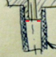

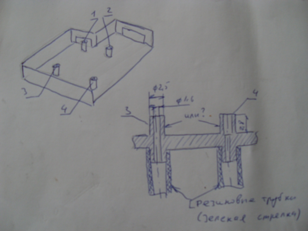

Приветствую всех!aaaa,
капаю я в отверстия 3 и 4 (на примитивном эскизе изобразил) воду,но капельки с торцов не уходят.Резиновые трубки сдергивать не хочу,так как их потом не одеть (не подлезть).Может есть информация о том,какие там все таки отверстия?Я предположил,как на эскизе,но это только предположения.Указанные размеры замерены.
Отверстия в штырьках 1 и 2 проткнулись без проблем и затем пролились водой.Если разберу узел прочистки полностью,то сборку потом принтера мне не осилить

ValKam,
Я думаю, если будете проталкивать проволочку, она попадет в бортик, а не в отверстие.
