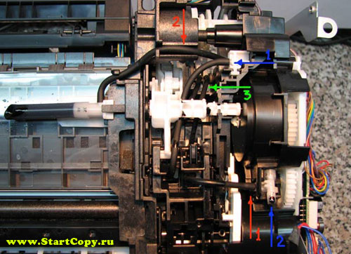

остановился на прочистке узлов 3 и 4 :
тонкие подводящие трубки снял, иголкой поковырялся в штуцерах, поймал положение катков помпы, при которых не пережаты шланги (я так понял это момент, который сразу после максимального давления на выходе из трубок), но продуть не получается не в прямом ни в обратном направлении.

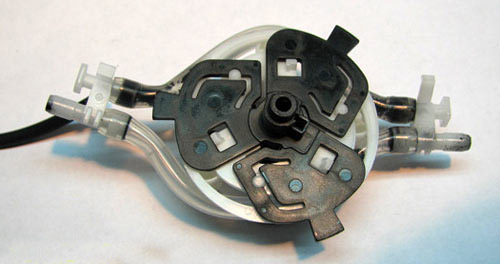

Немного из моей истории .Я тоже чистил узлы 3 и 4 на фото , но которая идёт на пигмент забивалась каждый месяц, думал вот горе что делать , но счастье пришло после очередной прочистки , я сломал штуцер, долго не думая трубку немного вытянул из помпы и чёрную трубку вставил в белую зафиксировал трубку .После этого я забыл про эти узлы!

Концы всех трубок снимаются без разборки помпы. Сам промывал после инктековского пигмента. Я снимал трубку за трубкой, промывал, штуцеры проковыривал осторожно проволокой от скрутки для проводов. Потом собрал весь канал (короткие выводы цепляешь пинцетом) и промыл полностью. Чтобы не залить принтер промывкой - салфетку свернутую совал под выход. Работать надо аккуратно, иначе, как написал автор статьи по промывке - забрызгаешь все помещение. Мне повезло - реакция спасла (только пол вытереть пришлось :) ).

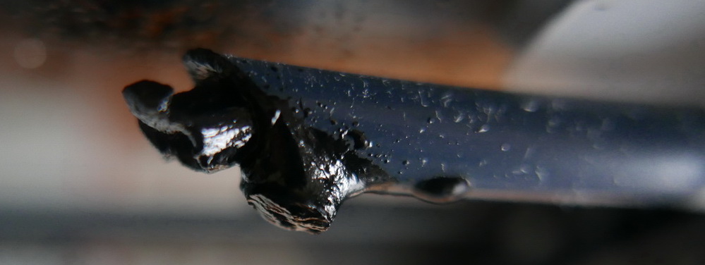

У меня была пробка на выходе слива пигмента:
Диаметр трубки - примерно 5 мм.

Всем привет!У меня MG5140.Чернила Интек. У меня такая же беда-все что можно засорилось.Разобрал вплоть до помпы.Что мог прочистил (проволочкой,скрепкой ).Сейчас остановился на двух трубочках,идущих от кап к воздушным клапанам узла прочистки.Сдернул трубку с клапана,пытаюсь прочистить на капе отверстие.и ни как.Применять излишнюю силу боязно.Но по идее там должно быть сквозное отверстие?Или это не так?

ValKam,
Покажите, где эти отверстия?
Еще можно фотки посмотреть
http://www.startcopy..._ip4600_2.shtml
| Сообщение #20 Отправлено 23 февраля 2017 - 08:20
Добрый день.Я имею ввиду те ,где зеленая стрелка.Понимаю,что должны быть сквозные отверстия в капах,но вдруг там какие ни будь обратные клапана встроены?Я и собираюсь эти отверстия прочистить не снимая трубок с кап,а снимая концы трубочек с клапанов воздушных узла прочистки.
