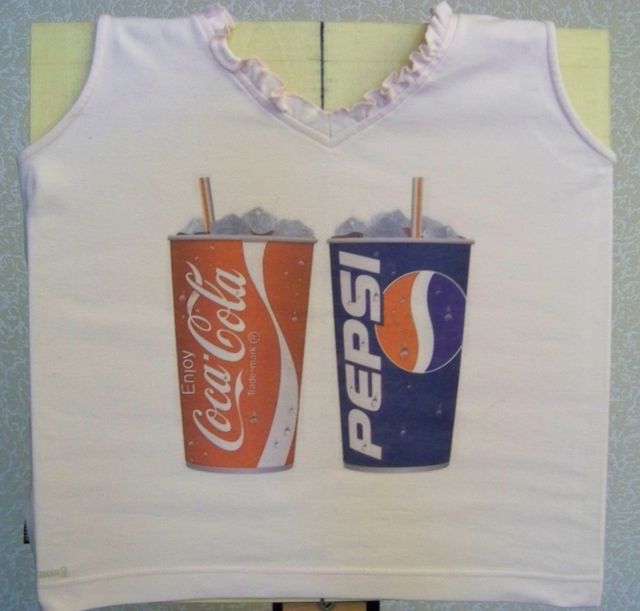

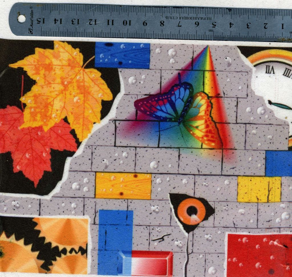

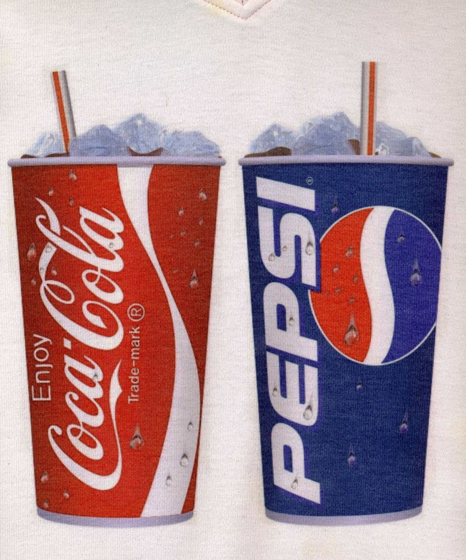

| Сообщение #83 Отправлено 08 марта 2013 - 16:01
ну вот и ещё...на х\б...но сублимационный трансфер с применением чудо-праймера.
фото и со сканера.
фото и со сканера.

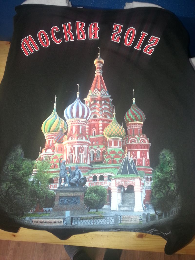

Подскажите кто юзал термобумагу типа Lomond для светлых и темных тканей?
Для светлых, пока что, поюзал. Ничо так, прикольно. Тесты на стойкость в полной мере ещё не проводил. А надо бы. Стойкость низкая, в любом случае. Напрямую по изображению утюгом проведёшь - слазишь. Стирать только при 40 градусах вывернув наизнанку (не пробовал). Производителем заявлено, что выдерживает от 20 до 50 стирок.
Шелкография, конечно, лучше и устойчивее. Но ещё её уметь делать надо. Видел пару примеров в нашем городе. Цвета безобразные. У меня термонаклейки лучше получаются.
ну вот и пришло время краш-теста...
Сразу поблёкло как-то :(
Дождались-то дождались... Но, по-моему, такой аппарат сойдёт только тем, кто производит футболки. Т.е. основная деятельность - изготовить и продавать оптовыми партиями. А нынче футболки с картинками не особо-то в моде. Как бы, на любителя.
Ну, а с нуля и подавно геморрой. Выложи 900 000 руб., потом ещё неизвестно сколько на фирменную краску уйдёт. Попробуй-ка сбацать столько футболок, чтоб окупилось.
3D-принтер ненамного дороже и он в любом случае, более перспективен.

это шелкухой...моей любимой.
З.Ы. а чего ж не поблёкнуть...это ж не шелкуха...я об этом уже сколько твержу...и тестирую всякие-разные праймеры...да видимо не следите за моими постами...дело ваше и мнение ваше...
| Сообщение #90 Отправлено 20 сентября 2013 - 17:07
Я и не утверждал, что та футболка шелкухой обработана) Просто высказал мнение относительно результата стирки.
| Сообщение #91 Отправлено 13 ноября 2013 - 18:21
мнение можно высказывать...почему нет...только хотя бы какие-то аргументы нать...основанные на базовых знаниях технологии...как-то так.
