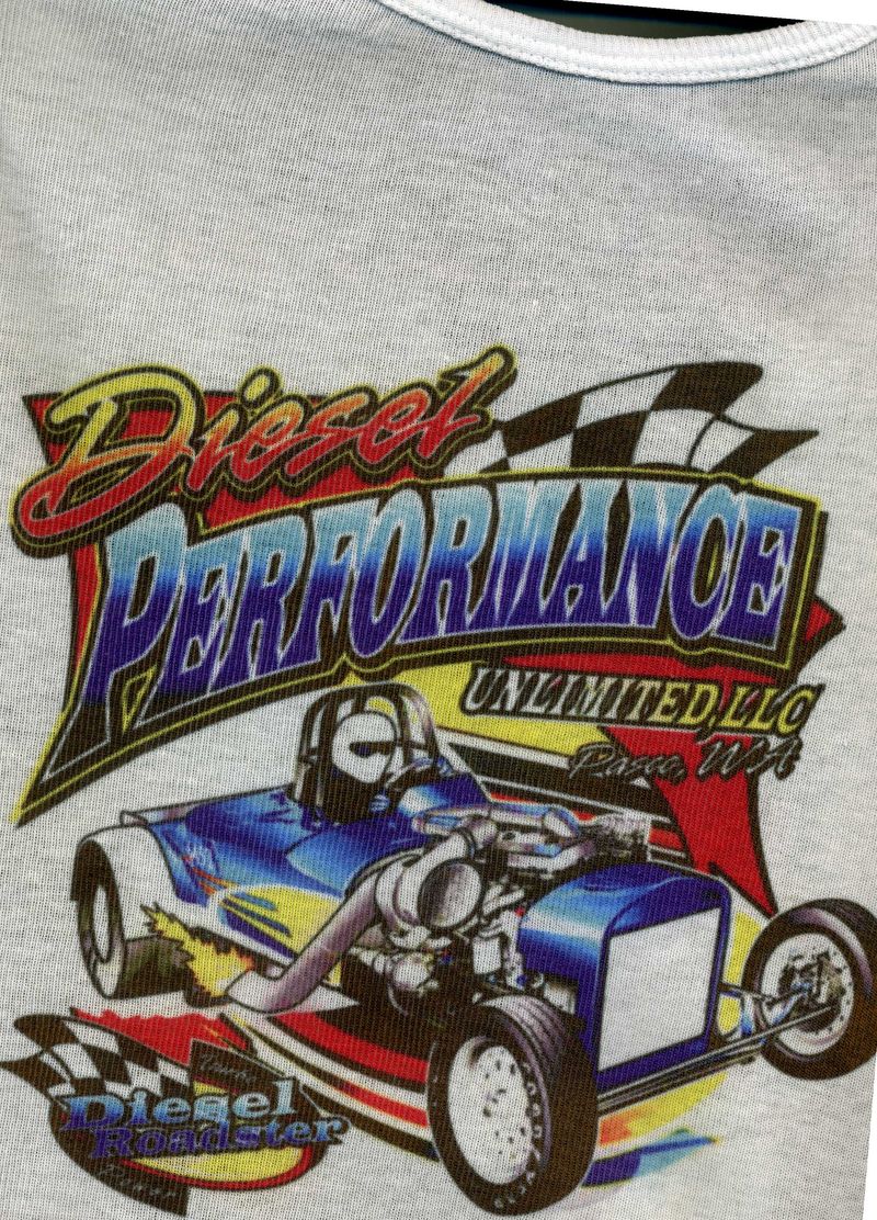

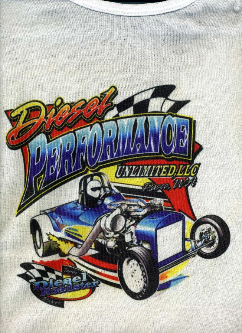

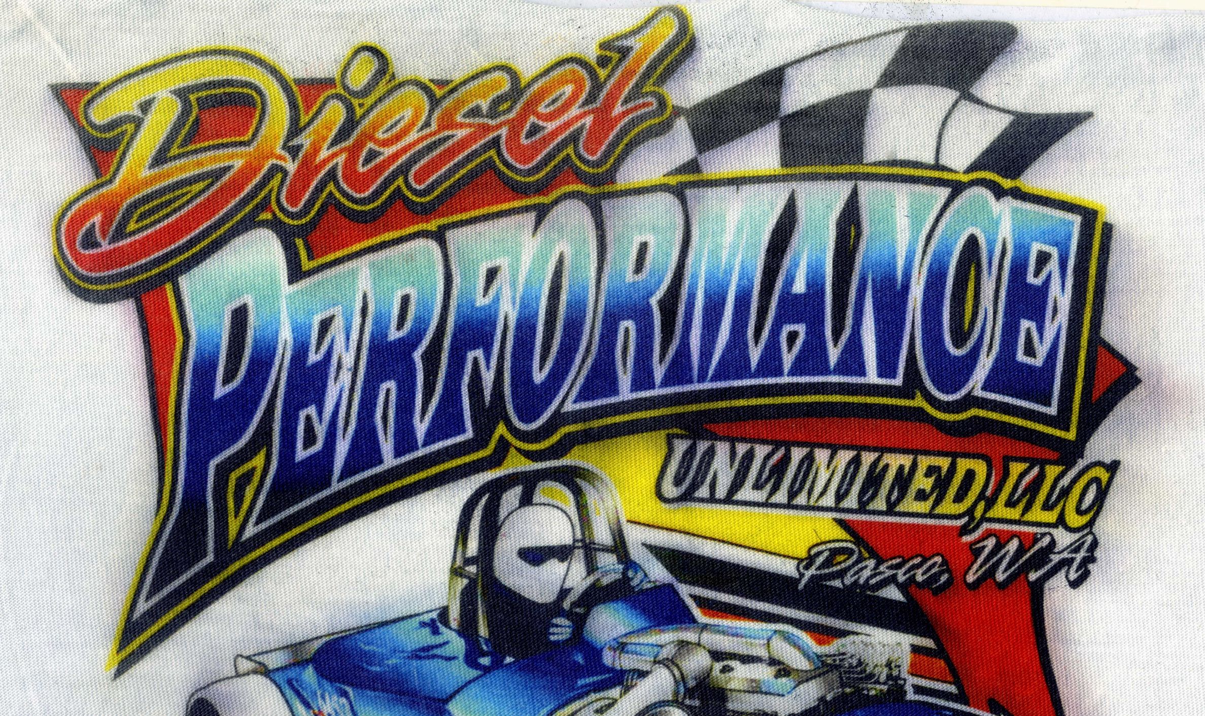

А вот вам прямая печать на ткань...взял кусок футболки, нанёс препарат Фототекс, подсушил, наклеил кусок на лист А4 200 граммовки посредством клея временной фиксации для столов (для шелкухи) обрезал края....
и засунул в старенький принтер Эпсон С70 с пигментными чернилами ДиСиТеК, закрепил в прессе при 180град, 40 сек.
Потом отсканировал тупо на сканере...кропнул фрагмент.

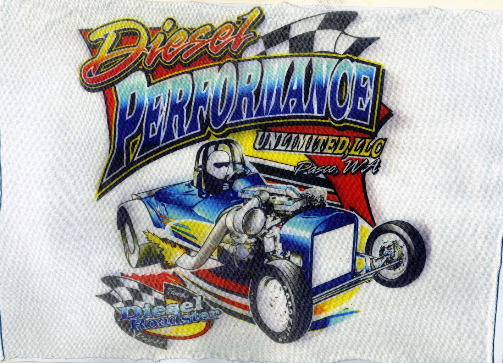

Ну вот Сергей...после краш-теста...в стиралке-автомате при полном цикле, со стиральным порошком...при 60 градусах , с отжимом...
результат...чёрный полинял...грешу на чернила.

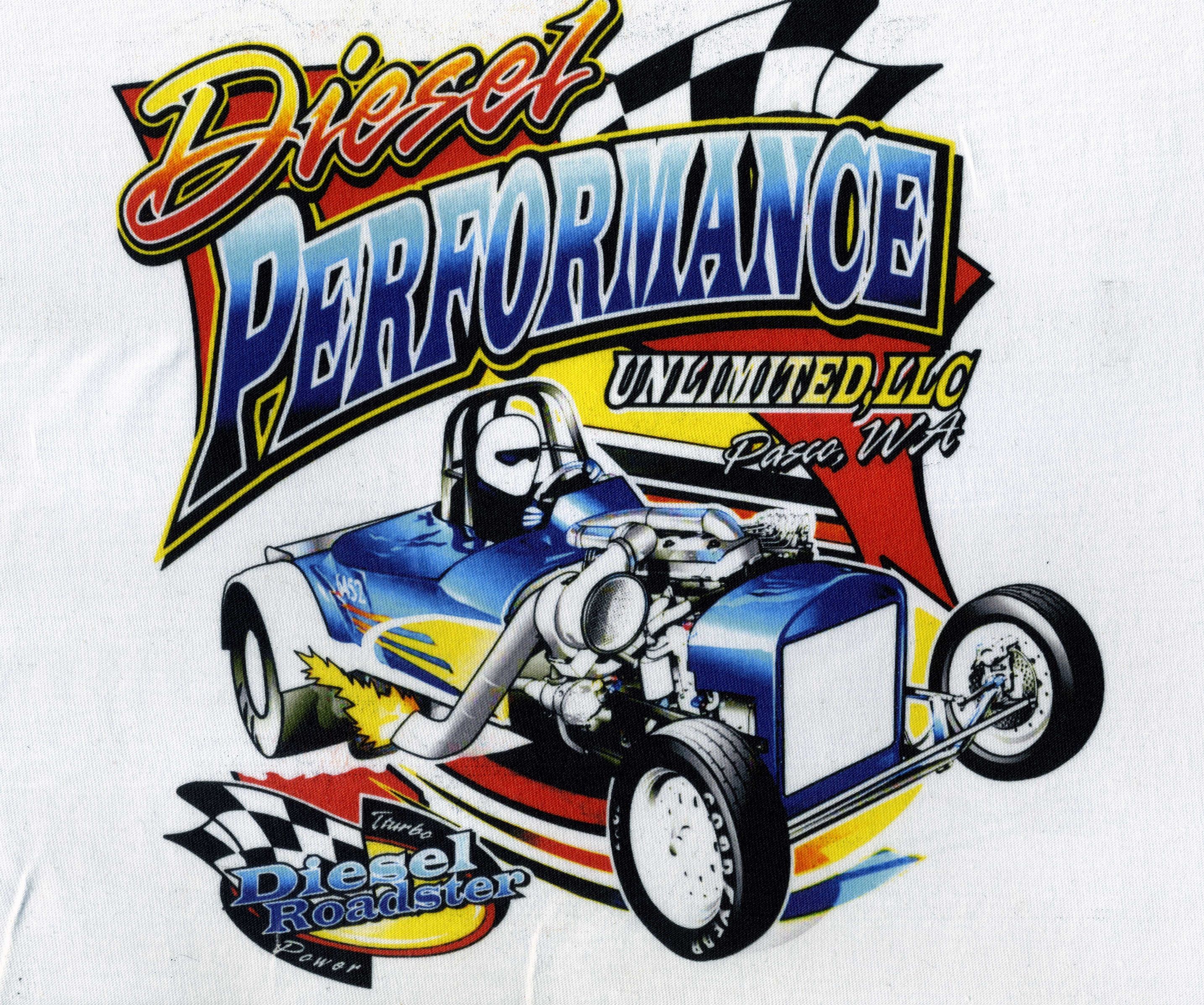

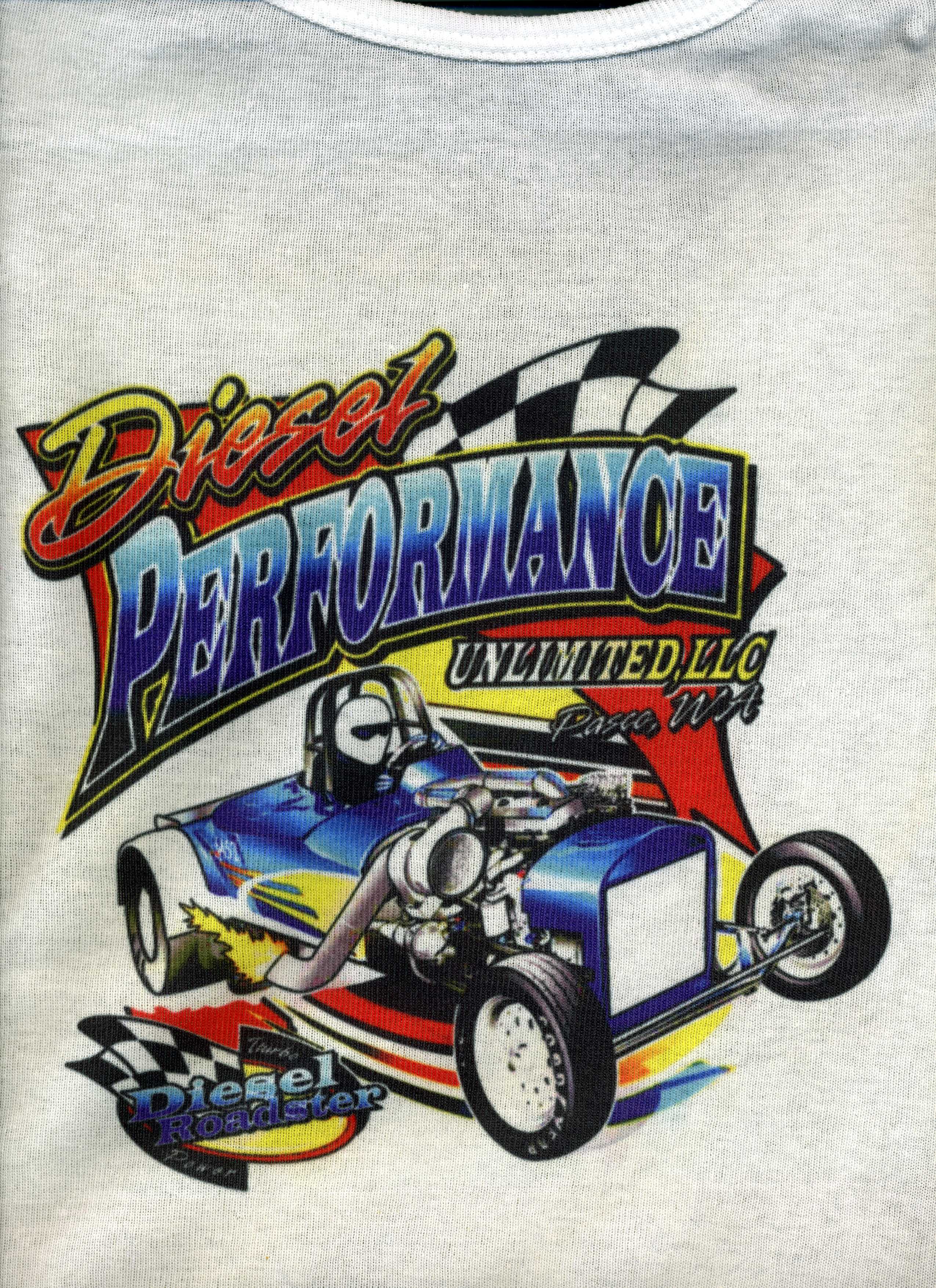

ну вот и пришло время краш-теста...стирка в стиралке-автомате-полный цикл с порошком и отжимом при 40 градусах...
выкладываю до и после.

Не, посмотрев сканы, могу сказать одно: хорошо!

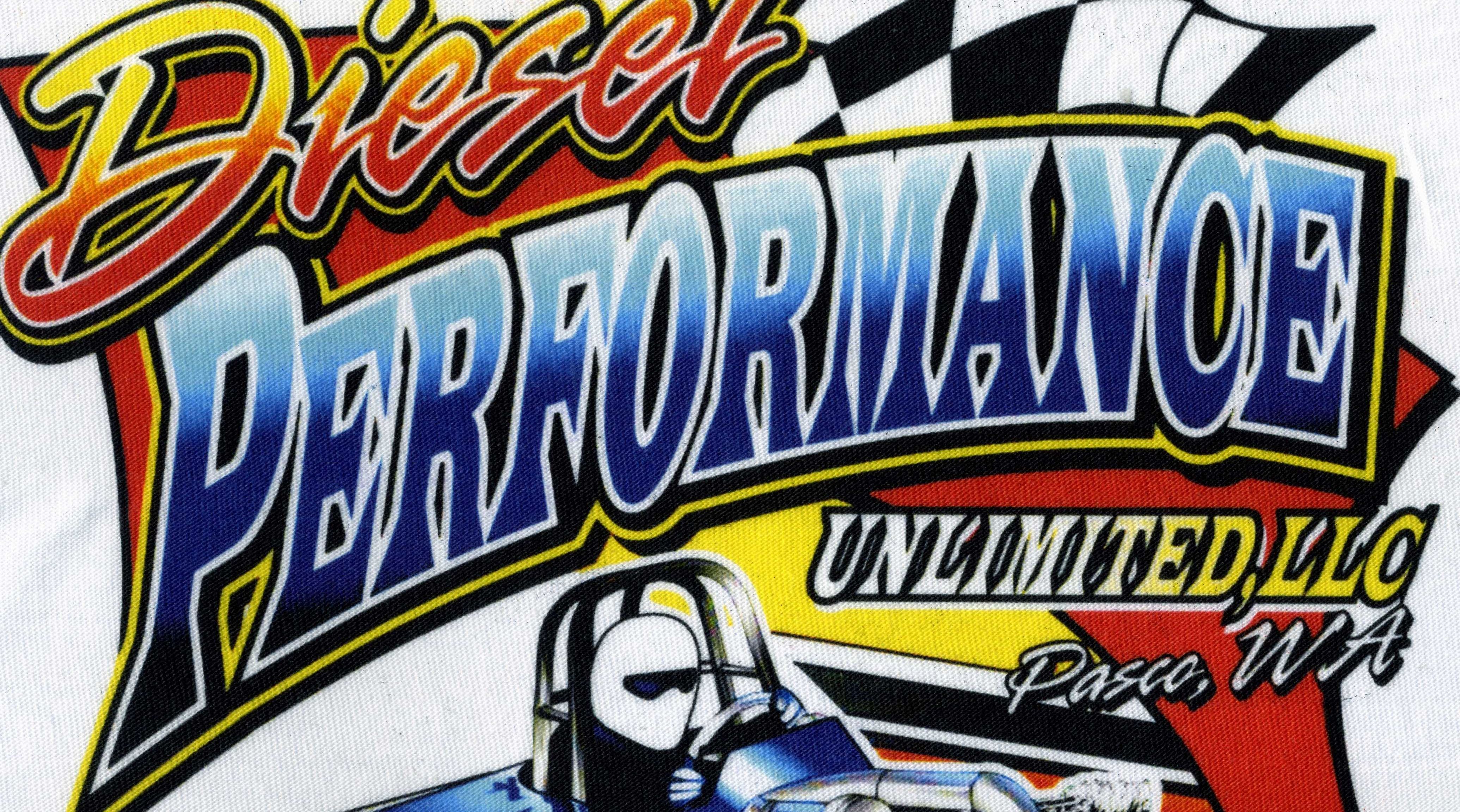

Вот в большом разрешении ДО
http://s017.radikal....9a6a3dcd60c.jpg
и в большом разрешении ПОСЛЕ
http://s018.radikal....27872df829b.jpg
| Сообщение #73 Отправлено 24 декабря 2012 - 19:56
Не надо было "большего разрешения". И при маленьком всё понятно. :)
