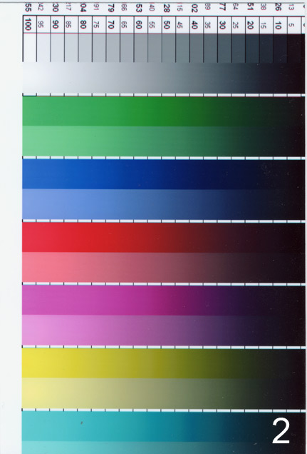

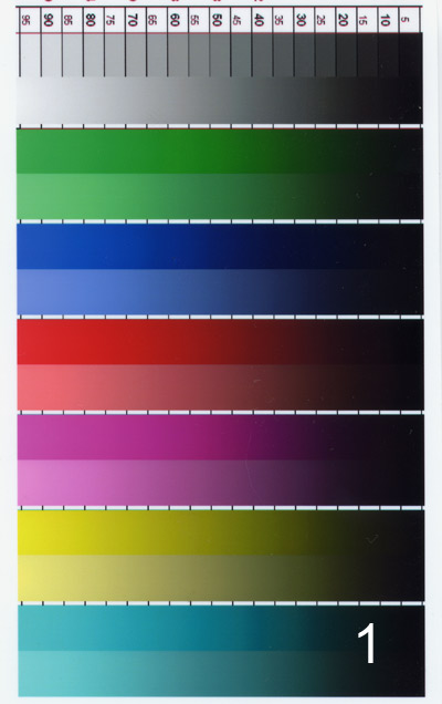

У меня тоже проблемы. Чернила InkTec E0005M, в родной расфасовке по 100мл.
Правда "ужасом" я бы не назвал, но - так себе. То есть, когда - как. В зависимости от сюжета. Если не сравнивать с тем же самым, но отпечатанным на оригиналах, то, вроде даже и неплохо. А если сравнить - такое ощущение, что чернила водой разбавили. Какой-то дешевый вид у фоток.
Нет насыщенности тона. Во всех цветах. На фото 1 - родные чернила, 2 - InkTec. Бумага, - ломонд сатин 280, профиль - тот же. Специально распечатал в тех же устолиях, чтобы понять, что и куда уехало. Сканировалось тоже в одинаковых условиях. Линейность клиньев (обоих) - не ахти. Профиль, конечно, не тот. Я просто из имеющихся взял какой-то, наиболее близкий и в CDR правил серый клин. Помогает, но недостаточно. А с родными картриджами - намного лучше было, хотя и тоже далеко от идеала, но фотки (любые - сколько я их успел напечатать) намного приятнее были.
Фотометра у меня нет - буду пробовать сканером профилировать. По Юриной методике.
Интересно, какие у Вас проблемы? Монака какие дельты дает? Странно, мне казалось, что со спектрофотометром все должно как из пушки получаться. Может, партия бумаги плохая? На другой бумаге пробовали?
