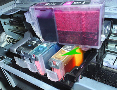

Просмотр сообщенияALEX one (1st June 2008 - 07:44 AM) писал:
Далее шприцом заправил, заклеил скотчем (ошибка!). Печать полосатая и все цвета нарушилсь, из бошки при печати чернила так и лились ), в общем герметизации никакой
Вот нашлась картинка, и уже неск месяцев и вторая партия пузырьков, а это 10+++ заправок, и всё ОК со скотчем.
(Зелёная стрелка - отверстие заправки > у всех в одном месте > в "кратере" > скотч прозрачный.)
Прикрепленное изображение: PIC_4465.jpg
Видать скотч хреновй руки кривые... Ну да и хрен с ними..,с ними и жальше поработаем :)

CHEREMA
Руки умелые, много чего уже переделали! Скотч плохой скорее всего! В общем это, как его, пластилином удобнее чем скотчем для меня
Отверстие для заправки у меня там же, где и на фотке

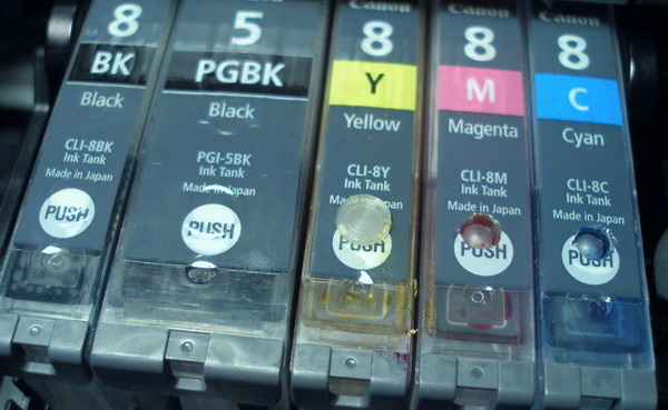

В, общем, заправил прямо в каретке. Убирал шарики, и заливал чернила InkTec до заполнения полого отсека. В дырочки видно все замечательно - перелить невозможно. Заправлял, пока еще были чернила на дне полого отсека. Силиконовые пробочки нашел от старой картриджной No Name СНПЧ для R200. Выглядит гламурненько и работает замечательно.
Сразу после первой заправки напечатал штук 30 фото А4. Отключил последовательно контроль чернил на Yellow потом Magenta и потом Cyan. Все напечатал и ни одной пропавшей дюзы! После моего Epson Photo 900 с его вечной полосатостью для меня это просто чудо какое-то!
Первый раз заправлял минут 10 - резал дырочки, вытаскивал шарики и т.д. А теперь заправляю 3 цветных за 2 минуты. Проще не придумаешь!
Занесите мой протокол в положительную статистику заправки Canon ip 4500. Все ОК!!! Тьфу, Тьфу...
P.S. Жаль, лампочки на картриджах теперь не светятся - было так красиво :).
  • Прикрепленное изображение: Refilling.jpg
