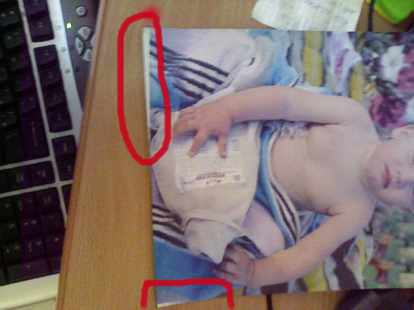

Всем привет!Такая вот проблема.Когда начинаю печатать фото на льняном натуральном холсте,то в конце и начале фото появляются белые полосы...С обычными фото все ок,может я что-то не так делаю?

| Сообщение #4 Отправлено 29 ноября 2007 - 16:47
Фото полос в студию.

Еще добавлю следующее- первые 3 фотографии получились без этих белых пятен или полос внизу.С 4-ой по 9 ( т.е. 6 штук) все с этой полосой.Пробовали печатать с рамкой..- на одних только рамка, но пару штук были что и от рамки отходит белый скос.

может сам лен кривой? Угол, где полосы точно 90 градусов? Возьми угольник и померяй.
| Сообщение #10 Отправлено 30 ноября 2007 - 21:03
Имею небольшой опыт на холсте.Надо: 1)На обратной стороне вдоль длинных сторон(по ходу движения бумаги) с двух краёв наклеивать полоски бумажного скотча~ 20мм ширины.2) Печатать надо только с одной (книжной) ориентацией- под 90 град. чернила ложатся не так...

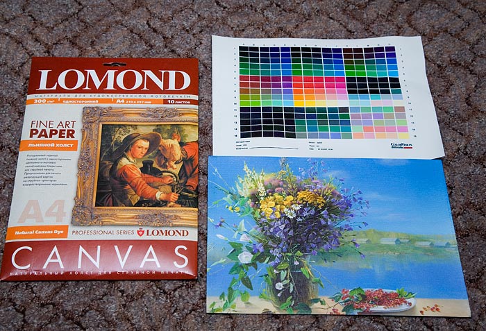

Купил!
Забавный материальчик. Больше бакса за лист!

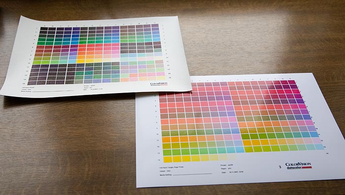

Вначале отпрофилирую.
Попытка печати профилировочной мишени чуть не закончилась крахом. Трёхсотграммовый лист льна, пропитанный чем-то для жёсткости и сухой от недостатка влажности в помещении (25%, вместо рекомендованных 30-60) не хотел лезть в тракт принтера. Пришлось подталкивать руками.
Выдержу часика два и промеряю, с целью создания профиля.
Первое мнение: если лист скручен от недостатка влажности, то без полей печатать будет сложновато.
Вверху мишень (одна) на льне.
Внизу мишень (одна из трёх) на бумаге "привижен" 230 гр. при одной влажности.

1. Отпрофилировать необходимо любой материал с целью более удобоваримой цветопередачи.

Такое ощущение по приложенной фото, что лист подается в принтер с перекосом! Устранить рекомендую, как уже и советовал Димец с помощью кусочка скотча - несколько раз на работе приходилось печатать на какой-то бумаге для арта (может и на льне, кстати) на R1800 - лист заминался :( . Скотч подклеили и все стало нормально :)

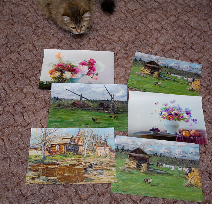

Истратил девять из десяти листов. Печатал фотокопии работ художников Марины и Андрея Захаровых (масло, холст). Несколько экземляров подарил знакомым для осмысления.

6.... на двух нижних снимках есть косые белые полосы. Криво вставил.
Читай выше пункт 3 и 4.

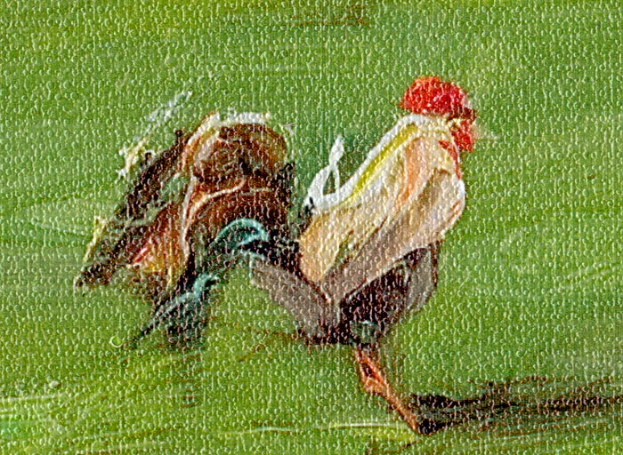

Ниже скан фрагмента из вышестоящей копии картины А. Захарова. Жаль, что сканер видит немного иначе, чем человеческий глаз...
