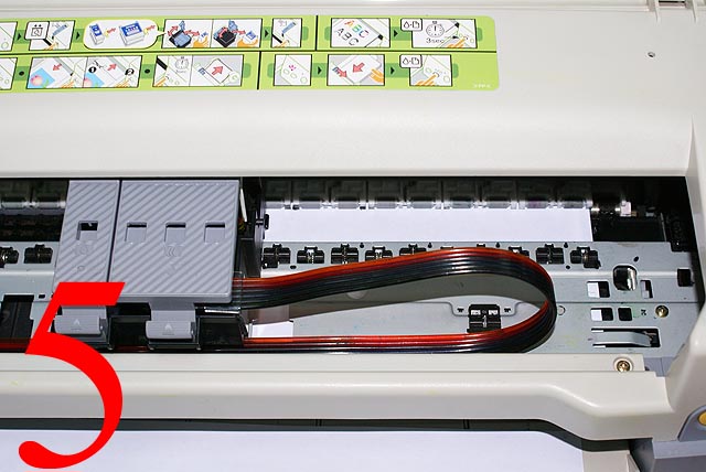

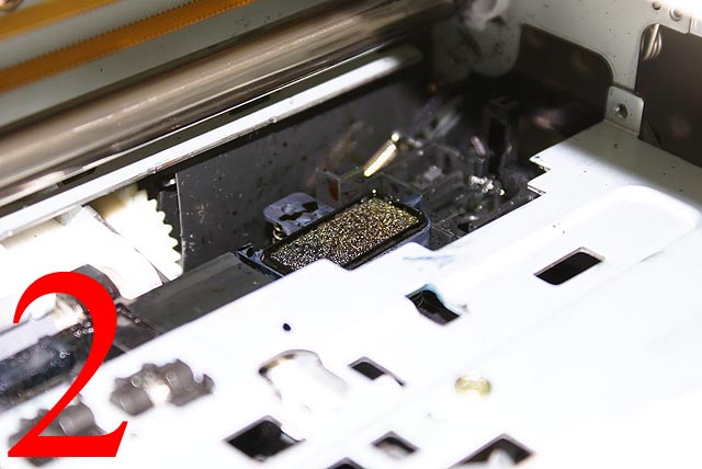

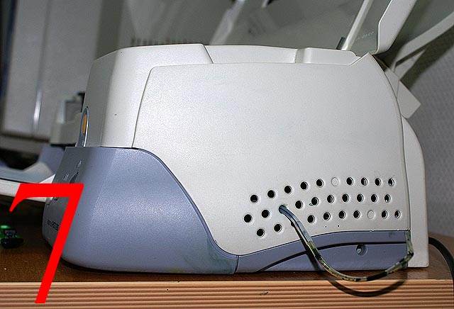

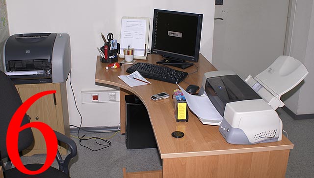

Как и обещал, прилагаю фотографии. Сразу хочу извиниться, что они отсортированы немного не по порядку, однако, надеюсь, что на "общую картину" это не повлияет. Еще хотелось бы заметить, что принтер сфотографирован в сборе - повторно разбирать я его не стал, итак уже намучался... Впрочем, если вдруг опять придется разбирать (чего ой как бы не хотелось!), то фото процесса разборки-сборки размещу...
Итак, поехали.

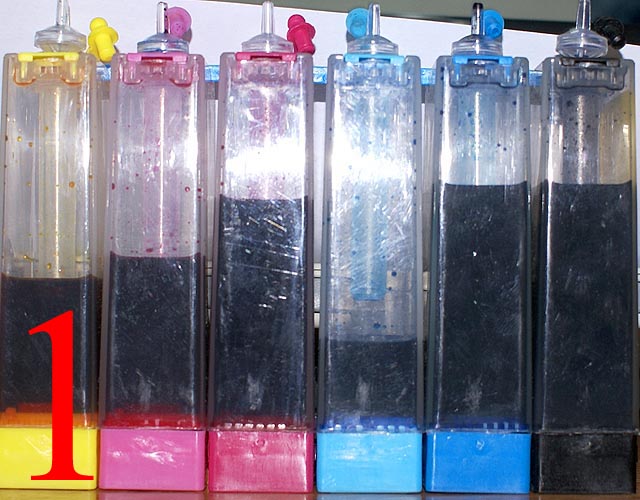

1 - "эквалайзер" :) Уровень чернил в емкостях-донора после всех прочисток-промывок и ввода принтера в работоспособное состояние
2 - капа как она есть

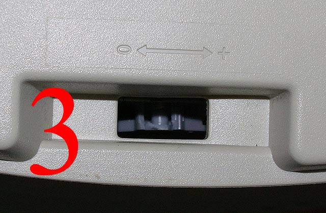

3 - собирая принтер, поторопился и сломал рычажок регулирования высоты вала ПГ для печати на толстых носителях. Сам рычажок лежит в ящике стола и ждет, когда его приклеют :)

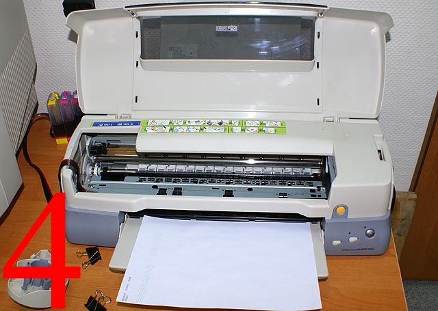

4 - общий вид принтера в текущем состоянии
5 - ПГ и отсутствие воздуха в шлейфе
6 - принтер в, так сказать, рабочей среде обитания
7 - трубка, идущая от капы за пределы корпуса принтера. при засорении дюз прокачиваем шприцем вручную. пока только так...

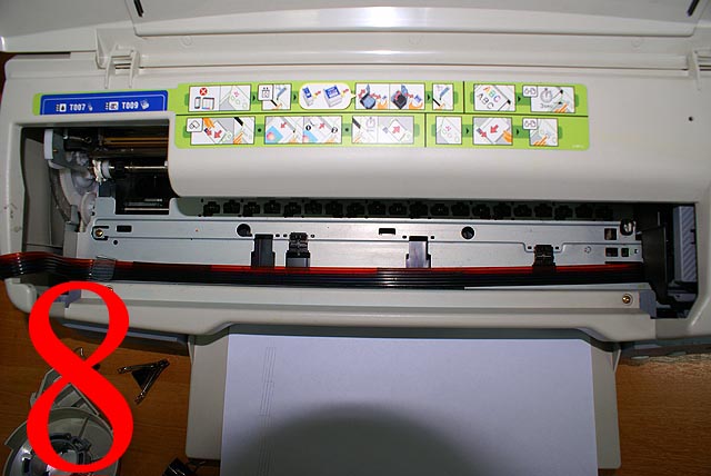

8 - пластина, на которой лежит шлейф, после разборки корпуса (снятия верхней половинки) необходимо открутить, чтобы получить доступ к снятию памперса. А там уже и до механизма очистки ПГ недалеко...

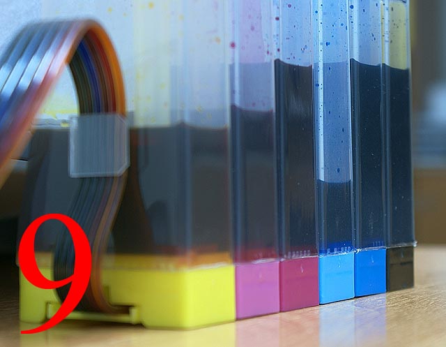

9 - опять-таки, чернила в донорах. никаких протечек, трещин, негерметичности и т.п., наблюдаемого в донорах Про. Еще раз спасибо Ресеттерсу за беспроблемную замену!

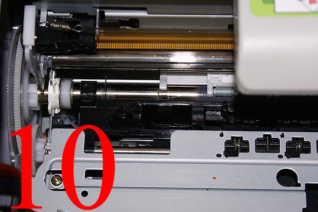

10 - "плевательное окошко", испачканное чернилами. сегодня был последний этап борьбы с принтером - нормальная печать черным цветом. Отодвинул ПГ максимально влево, надел на штуцер шприц через переходник от капельницы и аккуратненько продавил небольшое кол-во теплой дистиллированной воды, после чего черный цвет стал нормально печатать...
