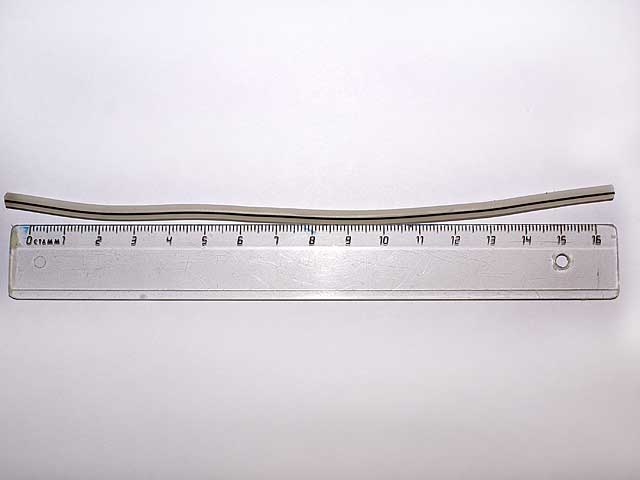

В общем, очередная борьба Epson vs Nazaroff... Проблема следующая: принтером пару месяцев не пользовались, сегодня включили, решили попечатать, голова у принтера забита почти полностью. В чернильном шлейфе небольшие пузырьки воздуха есть, капсулы заполнены чернилами где-то на 60%. Ну, думаю, ничего страшного - прочистка и бутерброд помогут. Но не тут-то было. Делаю прочистку...толку ноль. Делаю прочистку еще раз...толку ноль. Несколько дюз печатают и все... Снял СНПЧ, поставил картридж, заправленный чистящей жидкостью, запустил чистку, подождал пару часов, еще раз почистил, поставил СНПЧ, запустил прочистку и жду... (Начал все это с утра). Результат практически такой же (ну, пару дюз появилась и все). И тут до меня дошло: раньше, даже когда ПГ была забита чернилами и я включал прочистку, пузырьки воздуха в шлейфе перемещались к капсулам. Сейчас такого нет абсолютно...
История

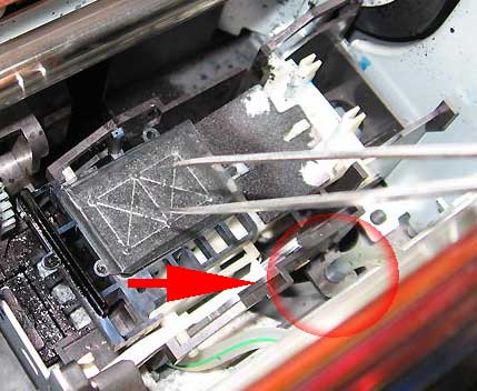

Решил посмотреть в каком состоянии капа и при необходимости ее почистить. Снял верний кожух с принтера, заглянул в узел, где помпа... И что я вижу... Аккурат под капой лежит резиновая трубочка, по длине где-то 18 см, вся залитая чернилами. Откуда она там? Не из помпы ли? (Принцип которой, насколько мне известно, основан на перекатывании шарика по резиновой трубочке). (Фото прилагается). Собрал обратно (уже без этой трубочки)...
В общем, прошу помочь с ответами на следующие вопросы:
1) От чего эта трубочка может быть?
2) Если от помпы, то как ее установить обратно?
3) Если ответ на 2 вопрос утвердительный, то где найти сервис-мануал на данную модель принтера?
4) (Понимаю, что каждый ответ по-своему, но все-таки) Сложно ли собрать помпу (если трубка из нее)?
5) Из-за чего могла произойти такая ситуации?
З.Ы. Заранее огроменное спасибо за помощь!

Не могу сказать точно по данной модели принтера, но у многих Эпсонов, помпа подключена к капе не напрямую.
От капы, идет трубка (как на снимке) к штуцеру расположенному на парковочном узле. К этому же штуцеру, с обратной стороны подключена трубка идущая к помпе.
Посмотрите, может и на 1290 так же.

2 Episode
О, т.е. это трубочка не из самой помпы?.. Уже легче стало - думаю, что соединить капу с помпой будет не слишком сложно... Только подскажи, плиз, как снять этот парковочный узел (помню, был сайт с огромным кол-вом сервис-мануалов для Epson, но переустанавливал браузер и Избранное слетело :( Напомни ссылку, пожалуйста...)
Спасибо!
Спасибо!

Удивительно,но у меня только что произошла такая же поломка: во время прочистки принтер изрыгнул трубку мне прямо в любопытный глаз.
Увы у 1290 (по крайней мере старого) это единая трубка,собственно рабочий объем насоса.Она заложена в корпус помпы,выходной конец идет в памперс,а другой (подлиннее)-в нижний штуцер капы. Придется снимать и разбирать помпу и закладывать трубку на место.Это крутой геморрой.
Мало того,что легко оторвать шлейфик от кнопок управления при съеме правой серой передней части корпуса, надо угадать (или знать)совпадение зубьев шестерен и роликов при сборке помпы. Короче,когда я лапал принтер, я повредил шлейфик и левый датчик положения енкодерного диска.
Пришлось таки тащиться в сервис=700 руб.

Ну в точности,как написал Назароф. Принтер несколько месяцев стоял без работы.Стал прочищать.Нужен бутерброд.Чтоб удобней-снимаю верхний корпус.После бутерброда осматриваю капу,для спокойствия капаю туда промывку (чтобы заполнить систему помпы).Голову на парковку.Включаю и ласково смотрю на любимца.А он вытолкнул мне в глаз (прямо вверх справа из-за каретки) эту трубку. Я охренел и задал (громко так) вопрос Эпизода:"Ёлки... А как может помпа "выкатать" собственную трубку?".Делать нечего:открываю правый бок,смотрю на помпу-точно тубки из нее больше не торчит. А дальше неинтересно. Снять блок капы,снять блок помпы,разобрать помпу,не потеряв ролики и прочую мелочь,заложить трубку и собрать всё в обратном порядке.Ну и не отломать ничего по дороге. Последнее мне не удалось.
Более того:теперь перестали обнуляться картриджи.Резеттер все другие картриджи обнуляет штатно, а эти -красный-мигает красный-красный(вместо зеленого).
