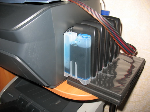

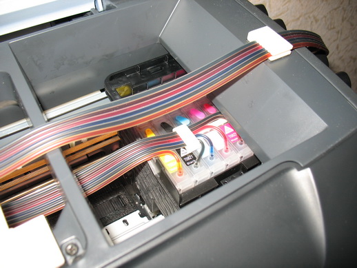

Прилагаю фото СНПЧ. Производитель точно не известен. Говорят киевское чудо, из чудесных китайских запчастей.
Может конструктивно какой-то "баг"?? И может быть кто знает - что это за чудо??

Таких доноров ещё не видел..а на вид в каретке..как ВВМ-овская...картриджная,
ещё полноразмерная...кстати может работать как дозаправляемые картриджи...
если шлейф отсоединить...не-е-е, не верю в картриджные..ужО давно бы
на капсулы переделал..или как дозкартриджи использовал.

Интересные доноры.
Как понимаю имеются некие футляры. От света, что ли?
По-любому, лучше доноры повернуть на 180, что б видеть бок с воздушным отсеком.
Благо конструктивно возможность предусмотрена.

Вполне может быть из старых образцов от Microtec...
Чернила заправлены Ink-Tec из фирменных 100 мл пузырьков. На R200 пропадают цвета, а на R270 тест дюз отличный, но полосит на фото. (Эти чернила из последней партии, февральской.) Ни калибровки, ни прчистки проблемы не решают. Причем начинает полосить не сразу, а после нескольких 10ов фото 10Х15. На разной бумаге. И на фото режиме и на RPM. Наблюдается иногда такое и на другом аппарате- RX590. Но уже на перезаправляемых картриджах. Тот же Ink-Tec. Помогают прочистки и калибровки. Но только на 30-50 фото 10Х15. Потом опять полошение... На фото оно наблюдается не с начала страницы, а ближе к середине и почти до конца листа. Полосы не вертикальные, а горизонтальные. При перезаправляемых картриджах это уже не спишешь на мешающий шлейф. Начинаю думать, что Ink-Tec, как и Ink-Mate поспешили объявить свои серии чернил для R200 подходящими для R270! Как-никак капля меньше и технологии в головках применены более совершенные и новые! А свойства и хим. состав совместимых чернил старые.
Кто что думает?
