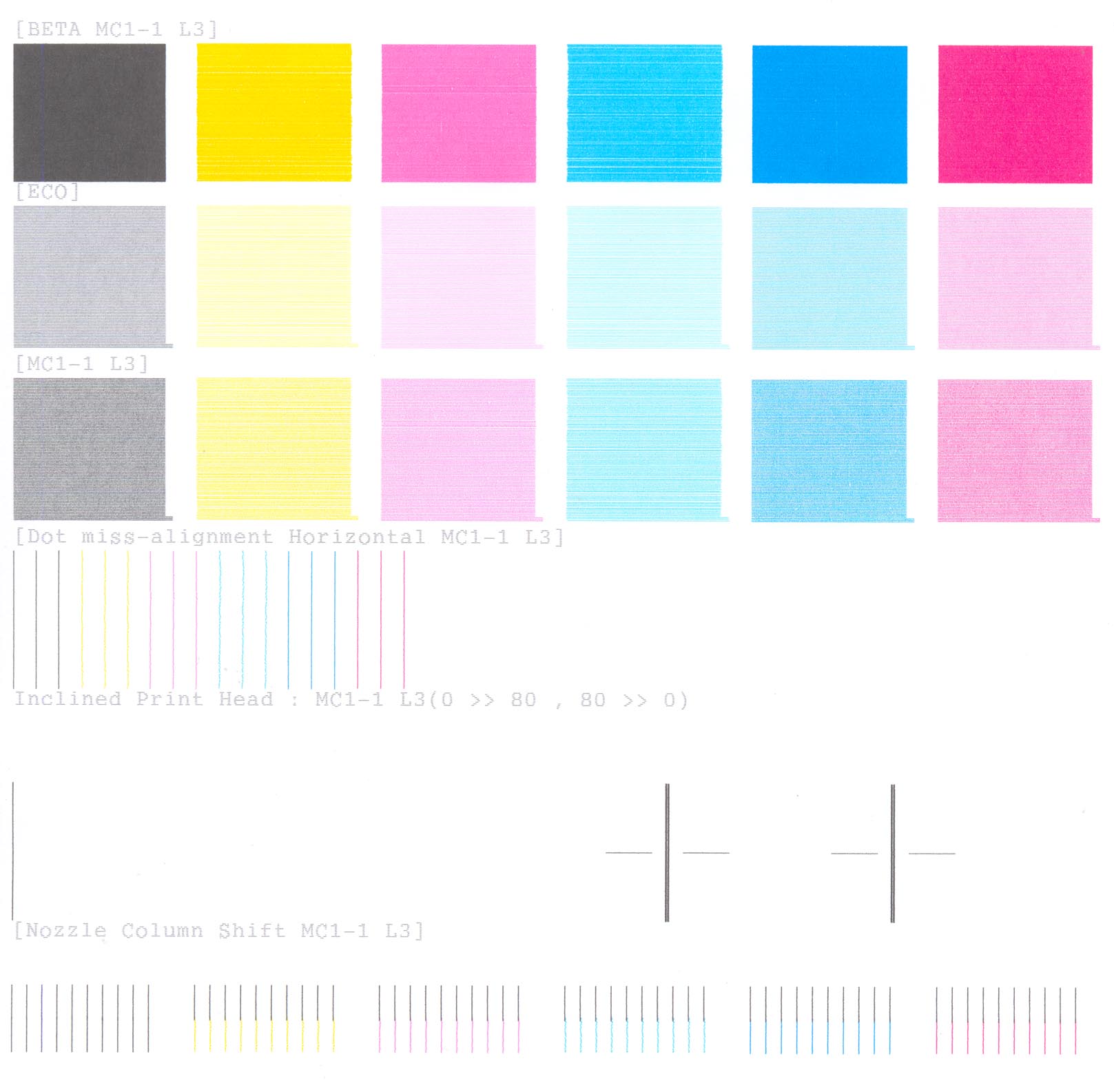

Приобрёл 2 месяца назад R270, отогнал оригинальные - проблем нет!
Поставил картриджный СНПЧ Киевского производства, залил InkTec E0005.
Первые 10 фото - бледные, не хватало жёлтого (особенно заметно на родной бумаге EPSON Premium Glossy 210), хотя на дешевой бумаге типа BARA, ARO и др - выходило немного лучше. Слил чернил, попечатал (перевёл бумаги) - нормализовалось, скорректировал профиля (печатал из Photoshop) стало лучше, особенно на EPSON Premium Glossy (почти как на родных).
Напечатал ещё листов 100-120 А4 (2-3 в день + 25 дисков) и поехало. :unsure:
Все фото в полосочку. :unsure:
Особенно заметно в режиме "ФОТО" Бумага LOMOND GLOSSY 230, BARVA GLOSSY 230, ARO GLOSSY 210, менее заметно в режиме "Наилучшее фото".
Стал усиленно читать ФОРУМ. Куча предположений появилось.
Но факт "светло синий" и в меньшей степени другие цвета начали "загонять". Стандартная чистка дюз не помогает.
Какие есть мнения и советы???
Прилагаю тестовую стр. с программы "Adjustment Program". Печатал на обычной бумаге - сканер офисный без особых настроек, jpg сильно сжат.
  • Прикрепленное изображение: 01.jpg
  • Прикрепленное изображение: 02.jpg
|    Сообщение #2 Отправлено 25 ноября 2007 - 04:16   sam-blin
Я чуть ниже тему открывал с похожей проблемой. Но у меня синий и светло-синий косят.
Помогают бутерброды, но не надолго. Сейчас нашел способ получше - регулярная промывка капы - хватает на дольше, но полностью проблему не решает.
Похоже что ИнкТек виноват. Представляется мне, что чернила подсыхают в районе дюз, из-за чего они начинают косить.
Перешел бы на другие чернила, если бы не кучка профилей, которые я спецом заказывал под инктек. Надеюсь, инктековцы о проблеме знают и скоро найдется решение проблемы.

|    Сообщение #9 Отправлено 27 ноября 2007 - 21:05   Prepress
Просмотр сообщенияSergey_dip (Nov 25 2007, 03:49 AM) писал:
Чернила покупали в родной таре?
Полоски могут быть изза завоздушивания головы. Причина: неправильная заправка картриджной СНПЧ.
|    Сообщение #10 Отправлено 28 ноября 2007 - 00:03   Sergey_dip
Покупал в родной, упаковка - 1л, надписи на бутылке соответствуют. Только покупал - "на разлив" по 200 мл. А черпали ее шприцем - может это причина. Хотя постояли они после этого 3-е суток.
За утилитку SSC отдельное СПАСИБО!!! Я пробовал старой версией - там не было поддержки R270, решил, что не подходит.
Буду продолжать читать :)

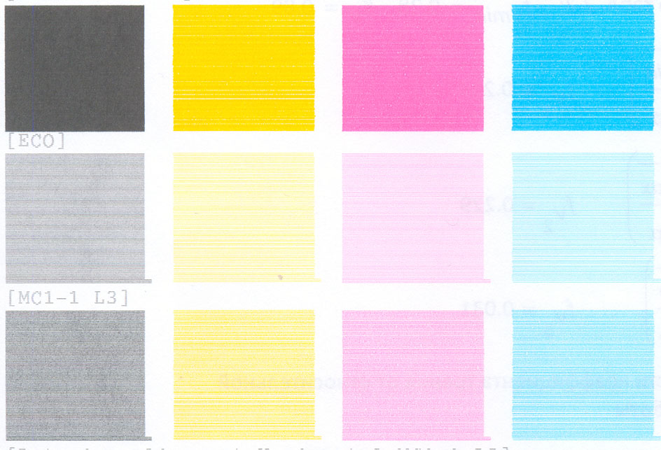

|    Сообщение #17 Отправлено 01 декабря 2007 - 22:26   Sergey_dip
Хотелось бы узнать - СНПЧ картриджная ???
А то у меня такой гемор... начался и не проходит. Началось все с "светло-синего", но я смотрю подключаются периодически "жёлтый" и "светло-розовый", с остальными все "ОК". Зато тест дюз - все "ОК".
Читал что типа свойства чернил - не те, плюёт - не туда. Смотрю на тест - охотно верю.
Подумываю о чернилах.
Менять жалко - много осталось. Есть возможность попробовать OCP. А если сменить - не повторится ли история :unsure:
На роботе какой же бок, только с CX3900 (СНПЧ Resetters + WWM) - в режиме фото все полосит с самого начала. Попробовали многое. Благо печатаем тока ч/б.

|    Сообщение #19 Отправлено 02 декабря 2007 - 14:56
ГостьИскатель_*
wwm фильтровать рекомендуется перед заправкой.
и в донор нужен фильтр.
хлопья там выпадают.
