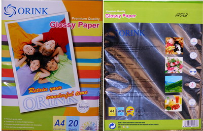

Вчера принесли на пробу пачку фотобумаги марки Orink Glossy paper 180 g\cm2. Изображение упаковки прикладываю. По сравнению с Ломонд 230 глянец более белая, более аккуратно порезана и гораздо лучше глянец. После печати нескольких десятков фото 10х15 при использовании профиля от Ломонда отметил что на этой фотобумаге изображение более контрастное, глубокий черный цвет и неплохая цветопередача. В общем и мне и клиентам фотобумага понравилась.

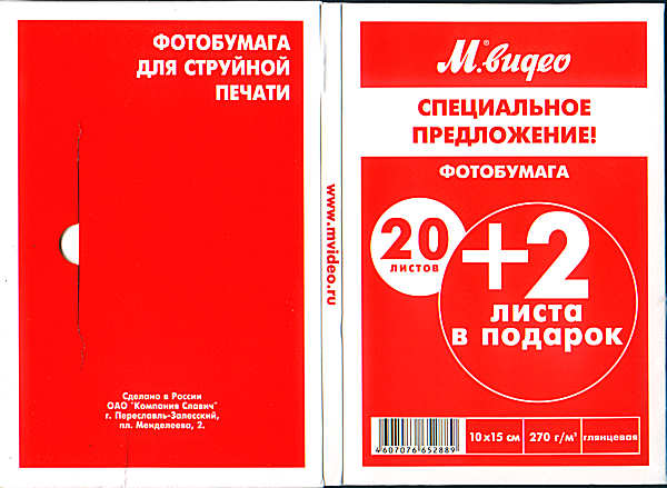

Случайно попалась мне Современная бумага от Славич >
Шастал по гипермаркетам, в поисках родарков.., И, в М.Видео попалась на глаза
некая непонятня бумага (подробно на картике) Когда посмотрел что за.. откуда... Обнаружил >
Сделано в России
ОАО "Компания Славич"
Цена - Старая 59р новая 30р (текущие скидки...) за 22л 10х15/270/Глянцевая...
Ну и взял пачечку для пробы > больше.... не рискнул > Оказалось правильно "не рискнул"
Глянец как у Привижн, даже чуть блескучей, кремоватая как Ломонд.
Печать...., Гадость > былая чёткость и резкость (как у выпуска 2000года) пропала!!!
Ну не большой уход в зелень, от Привижн
(это было бы не страшно, если бы не мутноватые подразмытые морды.... )
Воды перестала боятся, но от этого не легче..
Может на Epson'ах печать будет и получше.
В общем - Не знаю что.., но фотки на ней печатать нельзя,- Не.., можно > врагам
