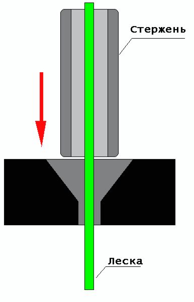

| Сообщение #2 Отправлено 21 ноября 2007 - 12:01
Лучше стержень от шариковой ручки.
- отмыть от чернил используя спирт
- вставить вовнутрь леску подходящего диаметра
- наргеть (можно зажигалкой)
- согнуть
- дать остыть
- вытащить леску
- отрезать ненужное
Десятки фитингов таким образом сделаны и работают.
Прямые фитинги делаю так же, только не сгибаю...

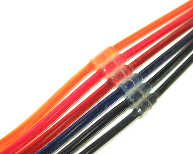

Это - старый снимок.
Сейчас соединяю смещая места соединения относительно друг друга по длине шлейфа.
Получается очень аккуратно, и толщина увеличивается едва заметно.
Описание.
- согнуть
- дать остыть
- вытащить леску
- отрезать ненужное
Описание.

| Сообщение #11 Отправлено 12 сентября 2009 - 15:54
Вот мой способ соединения шлейфа:
берем термоусадочную трубку такого диаметра, чтов в неё свободно входила трубка шлейфа,
потом нагреваем (аккуратно, можно зажигалкой), термоусадочная трубка уменьшается в диаметре и плотно захватывает трубки шлейфа.
Термоусадочную трубку можно приобрести в магазинах электротоваров
P.S. - может поместить это в FAQ по СНПЧ?
| Сообщение #12 Отправлено 12 сентября 2009 - 16:07
Valdis. (12th September 2009 - 04:54 PM) писал:
Может.
Но прежде нужно попробовать, проверить, на сколько это надежно.
Термоусадочная трубка имеет очень слабую механическую прочность и при неосторожном движении - перегиб шлейфа в месте соединения, может лопнуть. Нужно ли говорить о последствиях?
| Сообщение #13 Отправлено 12 сентября 2009 - 17:33

| Сообщение #19 Отправлено 11 ноября 2011 - 01:20
Соединение термоусадкой
2 года - ничего не протекает. Интенсивность использования небольшая, правда - до 500 фоток в месяц.
стОит упомянуть, что ТУТ тоже разная бывает - более плотная, более тонкая, а также есть менее "гибкая".
У меня соединено довольно гибкой, и плотной.
