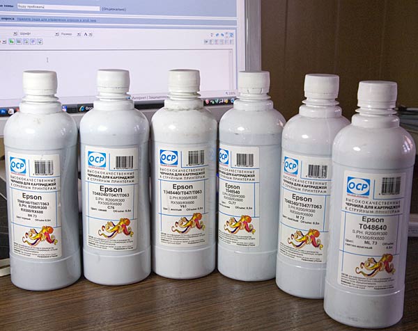

6 х 0.5л х 450р.
На этикетке написано: "Расфасовано в России"
Состав: " для информации по составу и производству данного продукта обращайтесь к спецификации, которая доступна после обращения\запроса"
Куда запрос-то посылать? :)

Чернила OCP (якобы) :) буду пробовать

Открыл один пузырь с названием "светло-красный". По-жизни, это "лайт мажента" Т.е. светло-пурпурный. А красный и пурпурный - две большие разницы!
Пахнет резко-химически-спиртовО. :)
Так пахнут сегодня все водные чернила для струйной печати. Эрдэм, инко, джетпринт, которые есть у меня в наличии. К сожалению, мой нос не в состоянии определить количественный и качественный состав спирта. Явно чуствую изопропил.
Надо мазнуть прообнички.

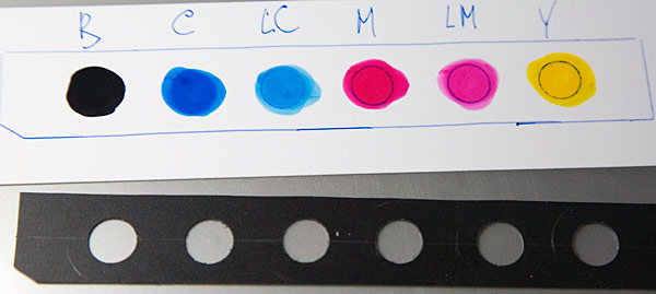

Идея такая: грубо означил квадратики для более точного позиционирования измерителя. Ватными тампончиками нарисовал пробнички. Я понимаю, что и в этом случае позиционирование не может быть однозначным при измерениях, но попробуем.
Через часик померяем. Далее через день, два, три.
Предложения по эксперименту принимаются.

NEON-45, мне профили пофигу, так же как и запах. Ацетоносодержащие жидкости продают в хозмагах и пахнут они отнюдь не ацетоном, а всем, чем угодно.
Как точнее сделать пробники и их измерить? Проверить светостойкость чернил, типа.
Не прибегая к перезаливке системы и конкретной принтерной печати.

Не получается! :(
Результаты измерения при различном позиционировании измерителя розняться очень сильно. Надо решать проблему более точного нанесения "краски" или более точного позиционирования измерителя.
Бум думать.
Бум думать.

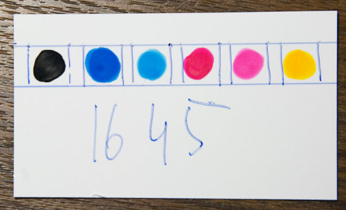

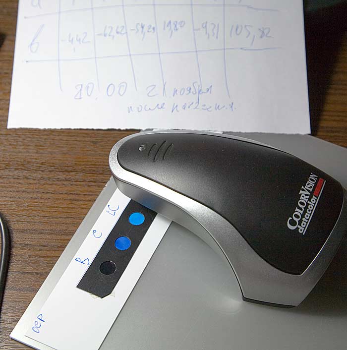

После нескольких попыток измерения вчерашних пробничков, принято решение: для более точного позиционирования измерителя (принтфикса) и более точного измерения изготовить пластиковую маску.
Желающие измерить деградацию любых чернил, могут воспользоваться сканером и пипеткой в Фотошопе.

Пробники и маска закреплены двухсторонним скотчем на матовом оргстекле. В течении часа (после покраски) были сделаны два измерения. Они оказались практически одинаковыми. Значения Lab не изменились более одной единицы до запятой.
А как измерить принтфиксом в более понятной системе - RGB исохранить это в текстовом файле?
В любом случае - сегодняшние значения записаны. Завтра и в последующие дни (после экспозиции на окне) будут делаться следующие измерения.

Я слил из доноров R200 "джетпринт" (нормальные чернилки, показалось) и "инко" (тож. норм).
Исследую под микроскопом ПГ, чищу, снова исследую и заливаю "о-си-пи".
Хотя, мне сегодня сказали, что все коробки перепаковываются на таможне.
Фиг с ним.

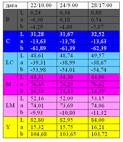

Результаты измерения проб чернил OCP постарался свести в табличку.
Не все однозначно и не всё корректно.
1. В процессе измерения применялись два разных компа с различными ОС и различными версиями программы (1,1 2,1)
2. Календарное время года (с минимальным уровнем освещённости и светового дня) вносит некоторый...гм... щадящий режим экспозиции на окне
3. ...а так, я старался. :)

Я хотел бы заметить вот что:
1. На двух разных компах с различными версиями "ПРИНТФИКСА" и различными ОС, результаты измерения в один период времени практически аналогичы. Разница не превышает единицы до запятой. Это, честно, радует.
2. Если измерять плотности - все аналогично до ВТОРОГО знака ПОСЛЕ запятой. Даже не буду показывать.
З. Сложно ориентироваться в Lab.
4. Если кто-то думает, что существуют чернила, которые не выцветают, то ...я его зарежу! :)
Самое главное: под маркой чернил "о-си-пи", с которыми проводился эксперимент, подразумевались чернила, залитые в пузырьки, показанные выше.
