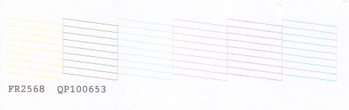

|    Сообщение #23 Отправлено 21 ноября 2007 - 20:13   hamorik
Да вроде разобрался я с ним, тест дюз сделал вроде номально всё, у меня вообще то система стоит, и ещё сканер не очень сканирует. А насчет "лучшее фото" спасибо, я не знал что не на много больше чернил жрёт, буду тогда на нем печатать, мне скоростть не так выжна.
А с непропечаткой тут я так поступил, взял нормальную бумагу, нормального размера и все печатать стало как не странно:) так что всем спасибо.
Прикрепленное изображение: IMAGE0007.JPG
|    Сообщение #24 Отправлено 21 ноября 2007 - 20:25   serkun
Просмотр сообщенияhamorik (Nov 21 2007, 09:13 PM) писал:
Чудеса да и только!
