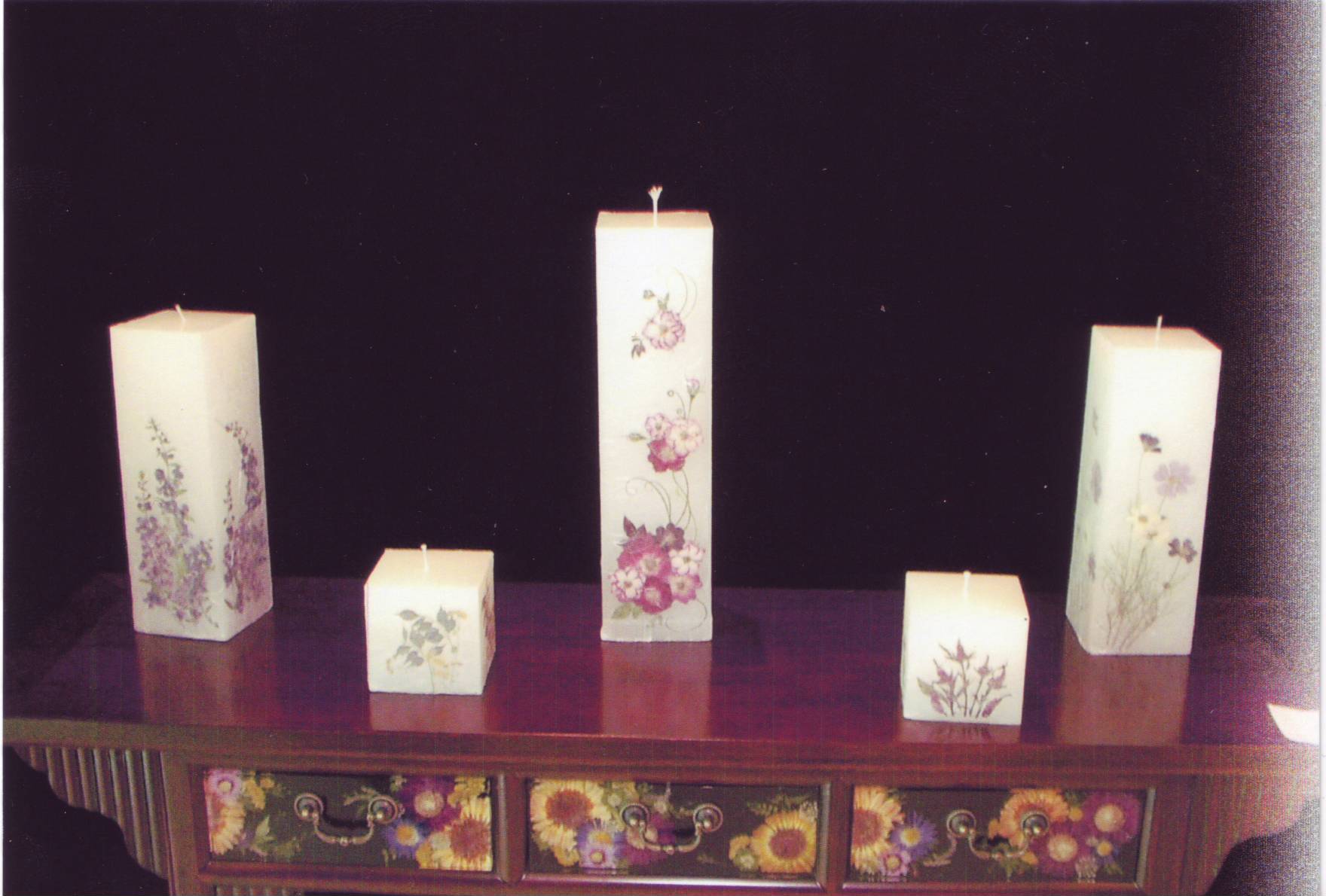

Принтер я купил недавно, сразу с ним купил две пачки бумаги различных производителей, и как потом оказалось и разного размера :)
Первая kodak 4R (4"x6") как после замера оказалось вместо 100х150 она 102х148
Вторая какой то непонятной китайской фирмы размером А6 (105х148) она же оказалась на самом деле 103х148.
Теперь то мне стало понятно почему я на них немогу нормально с рамкой напечатать, но почему не выходит напечатать без рамки, по идее бумаго то короче на 2 миллиметра, а принтер наоборот не пропечатывает конец?
Вот фото напечатаное на бумаге 102х148 ( в настройках я указал что это 10х15 бумага) в режиме "фото" но стоит выбрать режим "лучшее фото", печатает все нормально
| Сообщение #19 Отправлено 20 ноября 2007 - 14:14
Зачем, чтобы показать недопечатанный край листа, нужно выкладывать всю фотографию?
А если бы это была панорама
Кроме того, у вас принтер полосит безбожно, и нужно устранять полосатость, а не бороться с размерами бумаги.
Последнее - ИМХО.
Последнее - ИМХО.
| Сообщение #20 Отправлено 20 ноября 2007 - 16:16
Согласен с Episode - зачем бумагу и чернила переводить?
А по поводу непропечатки - странная картинка. Но я бы, вообще-то, просто печатал все в "наилучшее фото". Пусть медленнее, но зато качество выше. И не парился бы. Пока там проблем не появится
