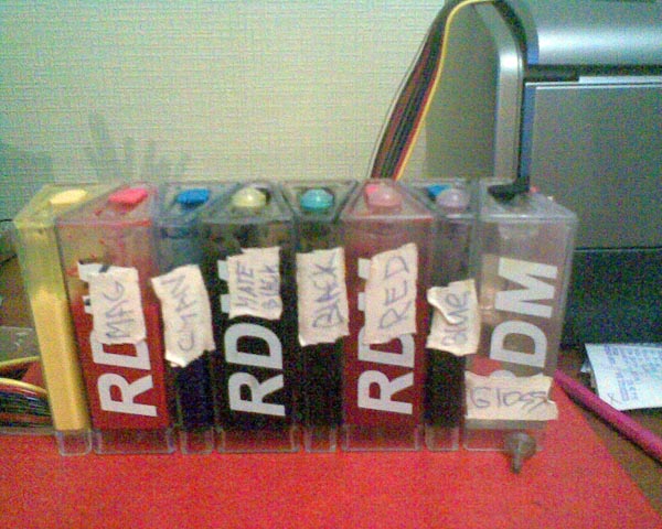

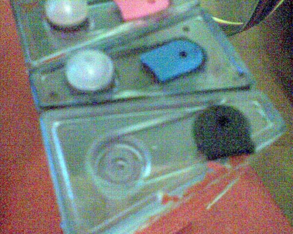

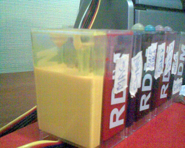

| Сообщение #8 Отправлено 12 ноября 2007 - 19:57
Так все таки сломана система (негерметична) или я делаю и думаю неправельно, потому как мне кажется что это-
"Это в принципе логично, продув воздух и открыв клапан заливки чернил давление в доноре стало атмосферным, я закрываю клапан вынимаю шприц, воздух давит на краску и она поднимается по воздушной трубке пока давления не сравняются"
верно и значит я должен действовать по другому...или я опять ошибся в теории?? Фотки будут через пару минут!
Но вероятность подсоса через клапан тоже есть визуально это сделанно говено!
Кстати вот фото, выглядит это погано согласен....но уж как есть, заправлять танки очень не удобно (((
Вот еще...
Вот еще фотка...
Вот еще...
Вот еще фотка...

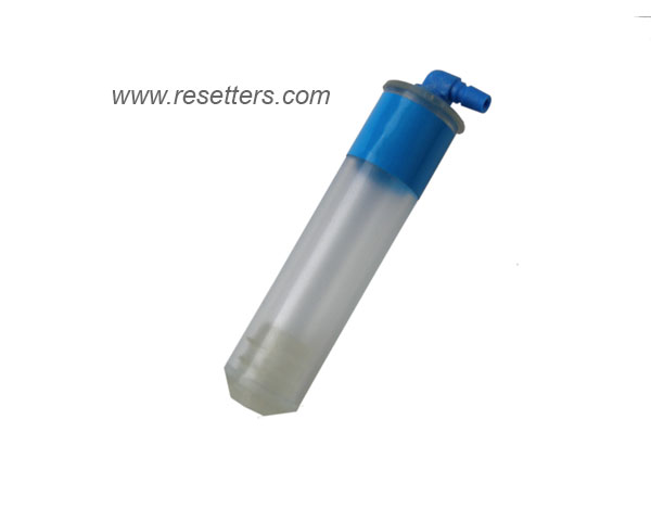

Капсула в сборе:
Гильза:
Манжета (верх. и нижн.):
Фитинг:
По поводу фильтров, капсул, пр... еще раз советую заглянуть в Самоделкина.
Я не являюсь сторонником размещения фильтров в капсулах, считаю, что лучше фильтр монтировать на донорах или в разрезе шлейфа.
На форуме есть уважаемые участники, которые считают иначе.
Почитайте все "за" и "против" и решайте самостоятельно.
