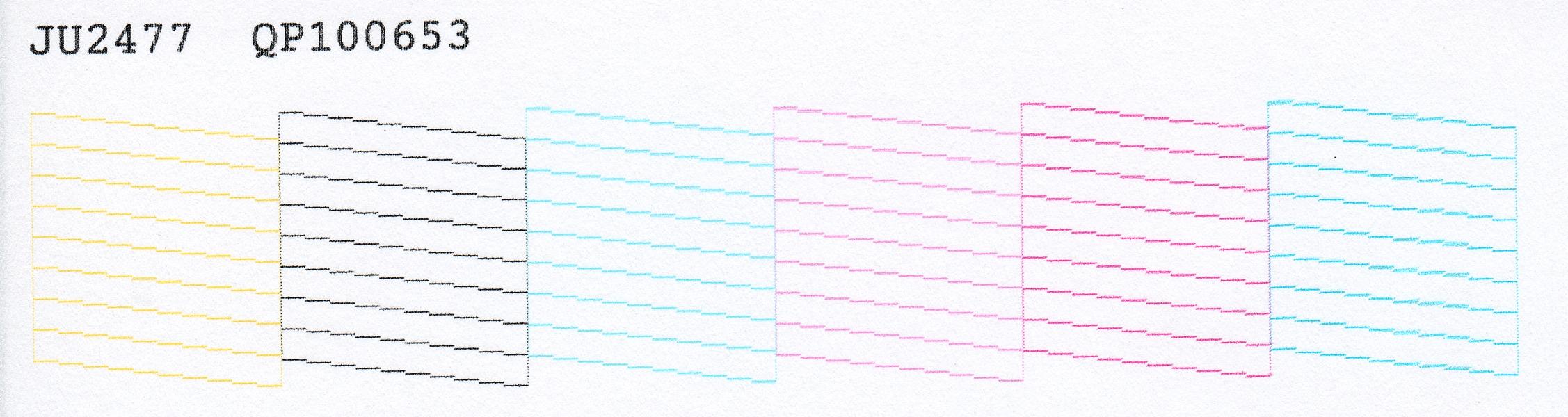

таже фигня на Epson RX610 с cyan смазывает, а у меня Light Cyan еще все время забивается на форумах рылся заменить чернила InkMate Claria на InkMate Epson T-серии (EIM 300A, 1500C) буду менять а меня целая проблема в Вольске их хрен найдёш а в Москве буду неизвестно когда...

Привет! У меня RX610. Пробовала перезаправляемые картриджи - не катят, не пойму в чем дело. Версия на чипах была 5.1 - последняя. Подскажите, кто работает на этом мфу...
