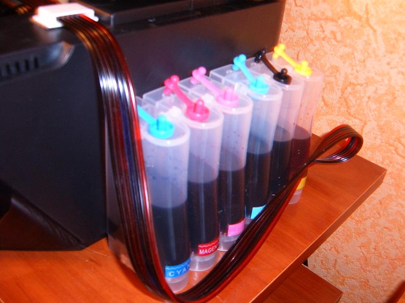

Сегодня заказал СНПЧ SuperPrinter для RX610! Жду пока доставят, нетерпится поставить да поюзать:)
Если у кого появятся какие вопросы - пишите. Буду рад помочь.

С установкой капсульной СНПЧ Суперпринтер на новую модель Epson RX610 проблем не возникнет.
В разделе ИНСТРУКЦИИ в ближайшее время выложим инструкцию по установке СНПЧ на RX610 для предварительного ознакомления.
Все как всегда - просто и надежно!

Ну вот и всё. Дождался, установил. Всё сделал по инструкции. Проблем не возникло. Два дня - полёт нормальный.
Емкости отрезал от WWM-мовской СНПЧ, т.к они остались полные чернил.
Теперь проблема: картриджи старой СНПЧ и полметра шлангов остались с чернилами.
Кто подскажет как их слить с картриджей назад в банки. НЕ столько жалко чернил (копеечные), сколько хочется промыть/высушить старую систему и отложить до лучших времён, всё-таки деньги были уплочены.

Получил СНПЧ на почте, пришел домой, установил...
Печатаю шаблон проверки дюз... Шаблон напечатался, все дюзы наместе, вот только не могу понять почему половина полосок размыта?!
Чёрный цвет и жёлтый вроде нормально, а все остальные мажутся...
В чём может быть причина? Подскажите плиз если кто знает.
Да, и ещё одно:
При заправке шлейфа чернилами у меня булькал только один донор (Доноры "Офис")
Делал всё как в инструкции сказано:
Закрыл малое отверстие, открыл большое.
Залил чернила, закрыл большое, открыл малое отверстие.
Тяну чернила через капсулу а донор не булькает...
Пробки вроде плотно закрыл, проверял неоднократно.
Где тогда искать разгерметизацию?
Я даже верхногами доноры переворачивал, если бы они были негерметичы то потекли бы... Но нигде снаружи чернил небыло.

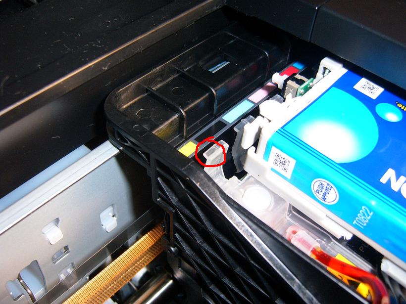

парни, выручайте! Купил значит себе рх610... и заказал в инете СНПЧ на сайте bestprint . org
Пока посылка шла, юзал стандартные, сегодня вот пришла СНПЧ, ну я обрадовался, поставил её, а у меня катриджы не распознаются...
Пишу значит в магазин мол такая вот ернуда, че делат то... пишут мне что либо контакт плохой, либо оригинальный катридж не полный или тупит... (забыл сказать, что у меня не капсульная, а такая, на катриджах, и еще там сверх надо оригинальный вставлять... и кнопочка сброса есть ;) )
ну дамю, раз 25 уже вставлял и менял все, не работает, значит катридж тупит... перепробовал все которые были, никакого толку. пошел значит в магазин Эльдорадо... смотрю 428 рублей стоят катриджы... :) дорого думаю, походил побродил по магазину, в итоге спер его :) эх... посадят теперь еще из за чернил :)))
Пришел домой, поставил, проверил внимательно пружинки-контакты, все нормально.... но все равно НЕ ОПРЕДЕЛЯЕТ!!!
Думаю значит контакта нету.... расмотрел все внимательно, заметил вот что...
Когда вставляешь оригинальные, они захлопываются на защелки, то есть входят до конца и сидят плотно, а эти до конца не входят... они как бы входят, но до защелки не доходят, и когда на них нажимаешь, они пужинят немного :) то есть нажал на него они немного провалились вниз, палец отпустил они плавно немного вверх отходят. Думал что может плохо прижимаю, ан нет... давил пипец как... боюсь что уже там че нить поврежу... кстати, потестил на оригинальных, там когда защелка не защелкивается, они тоже не определяются... но вниз они у меня уже не давятся больше...
В общем все очень ужасно, мне нужно срочно напечатать много материалов, а вся эта система не работает нифига :( че делать уже незнаю....
Есть у кого какие мысли?

| Сообщение #18 Отправлено 28 января 2008 - 20:13
присмотрелся к защелкам... на оригинальных они прижимаются к корпусу, а на этих прижимаются только в конце, в начале и середтине цельная пластмасса, из за чего они не прижимаются... думаю может в этом проблема...
Есть идея выломать их и посмотреть :) но тогда возврат нельзя будет скорее всего сделать :((((((

ner0x (28th January 2008 - 07:36 PM) писал:
Обычное явление для картриджной СНПЧ. Ничего ужасного
Теребите продавца, тербуйте выполнения гарантийных обязательств.

Ну так продавец говорит что это мол контакт плохой у меня или катридж 1000%, но катридж я думаю отсеиваится... а вот по поводу контакта, так тока пробовать ломать защелки... блин... че никто не сталкивался с такой проблемой?
