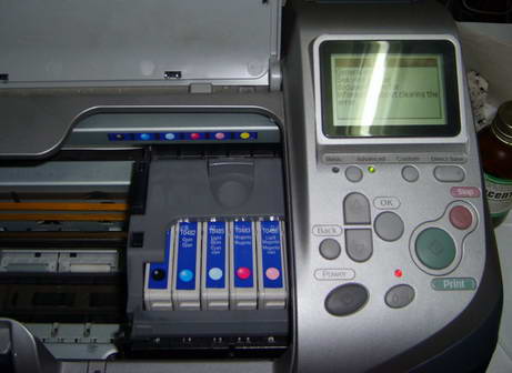

У меня тоже самое,специально зарегистрировался здесь чтобы рассказать.....Вообщем после того как у меня зажевало бумагу в принтере я ее вытащил с силой,и после того как я это сделал,я перезагрузил принтер и вдруг ,после перезагрузки,появился сильный скрежет и выявилась ошибка,я еще раз перезагрузил на этот раз все загрузилось, но со странными звуками....я попробывал распечать,но принтер не брал бумагу.....и лоток для бумаги не двигался....хотя он вроде должен,после этого я попробовал покуратит колесико этого лотка,он изменил положени,я снова попытался распечатать лист,но опять появился сильный скрежен и ошибка.....Вообщем очень сильно прошу обьяснить в чем дело и что надо делать!!!!!!!!!
З.Ы что такое Сброс памперса ?!расскажите пожалуйста!
Буду оооооочень благодарен
General error (общая ошибка) ошибка перемещения каретки Удалите посторонние предметы

| Сообщение #30 Отправлено 11 июня 2009 - 23:06
Здравствуйте, подниму опять тему.
Взял подешевке епсон р300 с симптомами точь в точь как у топикстартера, т. е. "генерал еррор" на мониторчике принтера, в статус-мониторе: удалите задание на печать и посторонние предметы и т.д., сброс памперса не помогает, в сервисной проге fatal error, при включении каретка "отрабатывает" нормально - несколько раз ездит вправо/влево , а потом останавливается около положения замены картриджей и загорается красная "капелька", неестественного шума нет при движении каретки. Бывшие хозяева говорят, что отдавали в ремонт, но безрезультатно.
Что я сделал: почистил ленту энкодера (были маленькие капельки чернил), добрался до датчика бумаги - он чистый, шлейф от него тоже, при этом видно что защитную крышечку датчика уже вскрывали (возможно тогда и почистили его , если был грязный), причем вскрывали по-свински: отломали одно крепление, наделали кучу вмятинок.
Прозвонил датчики, один из них ближний к разъему звонится в одну сторону (сопротивление 1,3 КОм), второй не звонится вообще. По этим признакам в порядке ли датчик?
К чему соединяется другой конец шлейфа этого датчика, думаю прозвонить его на всякий случай? просто я не снимал каретку со своей направляющей , а добрался до датчика сняв поддон принтера и капу.
Ну и наконец, что еще следует посмотреть?
Вобщем так, сорри за несвязное изложение, замаялся с разборкой...

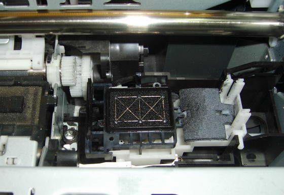

Трубка от капы к помпе - не мешает приводу капы?
Если (на выключенном принтере) отвести вручную каретку в сторону и нажать на рычажок привода капы, она должна с характерным щелчком стать на свое место. Именно так все и происходит?
Фото узла парковки - в студию.
| Сообщение #39 Отправлено 14 июня 2009 - 00:02
Фотографировал капу со снятым корпусом, крутил ее по-всякому: отодвигаю каретку в сторону, двигаю капу вправо, щелчек, капа зафиксирована, рычажок поднят. Давлю на рычажок вертикально сверху - ничего не происходит, давлю сбоку в левую сторону - отщелкивается в исходное положение, т.е. капа смещается влево, флажок "ложится". На подопытном епсоне С65 капа переходит в исходное состояние при легком нажатии на флажок как верикально вниз так и в бок.
Собрал корпус не закручивая винтики,только на защелки , подключил шлейф от панели управления, и О ЧУДО!!! каретка отработала, прошла прочистка и принтер вышел в положение готовности. Сделал две прочистки из утилиты, пару раз распечатал тест дюз, все цвета кроме желтого идеально. Затем выключил принтер, затем включил и опять все по-старому...
Фото капы и положения каретки, в котором она останавливается прилагаю. Если ориентироваться по расположению картриджей относительно корпуса, то каретка не доходит до своего места парковки РОВНО 3 САНТИМЕТРА.
Трубка от помпы не мешает, вал-направляющую не смазывал, сам он скользкий и на втулках есть небольшие скопления белой смазки.

| Сообщение #40 Отправлено 14 июня 2009 - 00:09
oxion (14th June 2009 - 01:02 AM) писал:
70% дело в узле парковки.
Я говорил о смазке не вала, а направляющих, по которым скользит парковка.
Нужно удалить старую смазку, тщательно протереть, и положить новую.
+ 10% к моим словам выше.
